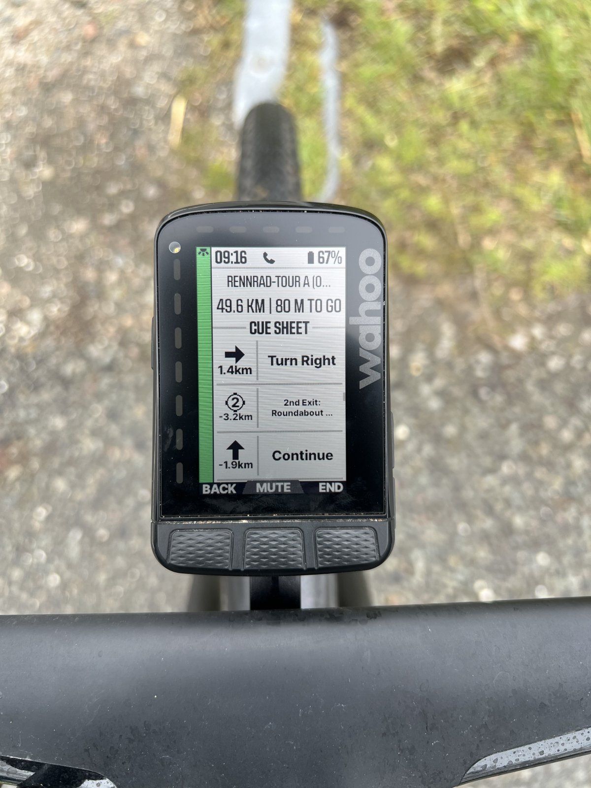

Gestern haben die Abbiegehinweise wieder kurz nach Beginn der Fahrt ausgesetzt. Ich hatte es zuvor bereits hier im Forum beschrieben, aber diesmal konnte ich in Bild und Video festhalten wie merkwürdig sich die Cue Points kurz vor Ausbleiben der Abbiegehinweise verhalten:
Man beachte die negativen Distanzen der Cues. Das zieht sich durchs gesamte Cue Sheet.
  • Der Hinweis zum Kreisverkehrs hat dort nichts verloren - der einzige Kreisverkehr auf der Strecke ist gute 30 Km entfernt.
  • Die Anweisung zum Rechts abbiegen in 1,4 Km ist ebenso absurd. Dort gibt es keine Möglichkei abzubiegen. Sobald die vermeintliche “Abbiegung“ erreicht ist, verschwinden alle Cue Points und Abbiegehinweise. Nur das Ziel bleibt übrig.
  • Bei Abfahrt waren alle Cue Points in der Liste korrekt, in richtiger Reihenfolge und Distanz.
Der Verlauf in kurz also: Korrektes Cue Sheet > Defektes Cue Sheet (nur ganz kurz) > Gar kein Cue Sheet
Interessanterweise zeigte der Roam heute auf einer anderen Route, die aber die gleichen ersten ca. 10 Km teilte, das exakt selbe Verhalten an exakt selber Stelle. So verlässlich ist mir das och nicht passiert.

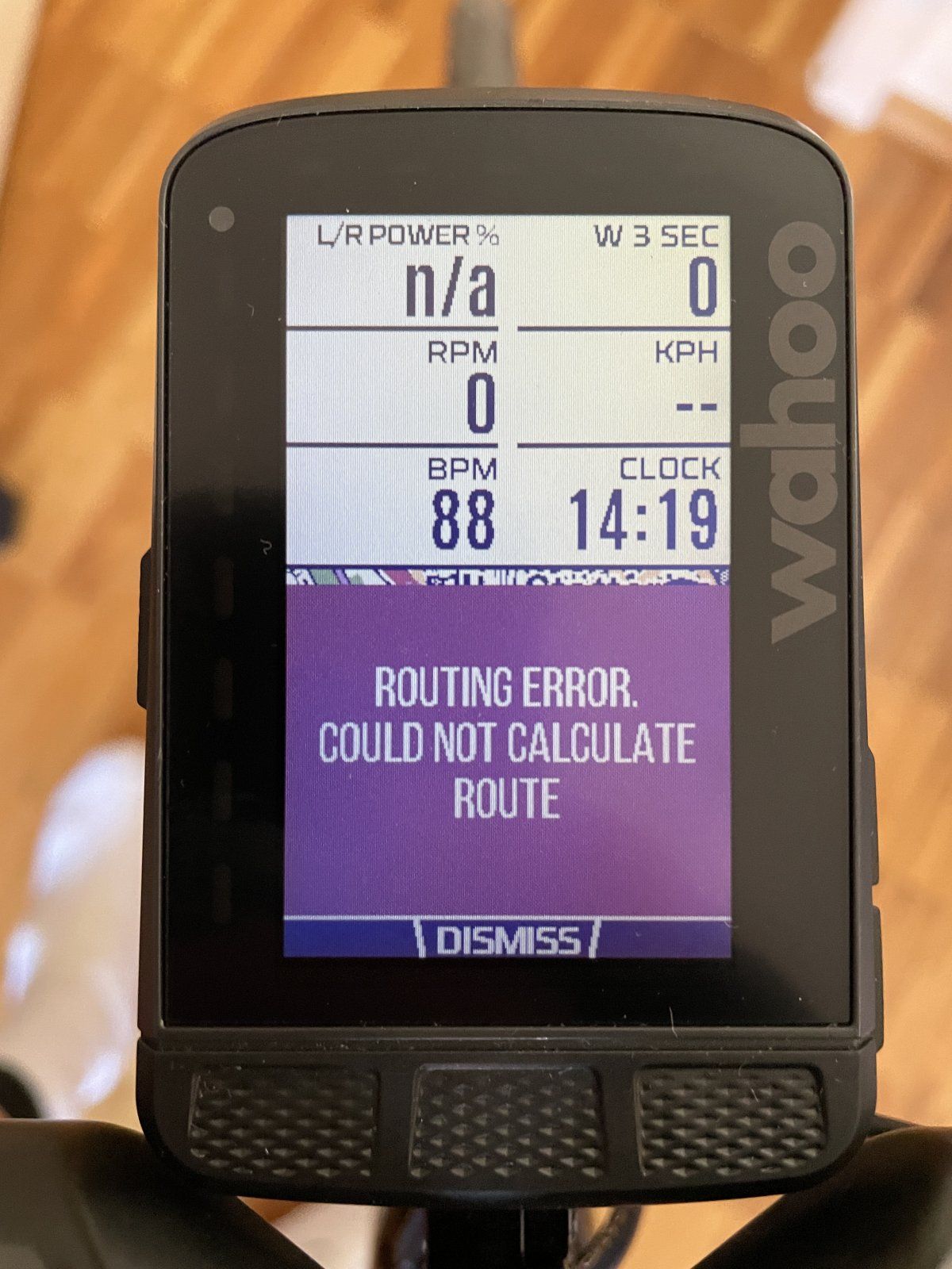

Seit etwa zwei Wochen funktioniert das Routing auch nicht mehr. Die App findet keine Adressen und auch bei gespeicherten Adressen findet sie keine Route dorthin. Habe den Support angeschrieben und es ist ein bekannter Fehler an dem sie arbeiten.
"Thank you for letting us know about your experience. This is an issue with the Elemnt App we are aware of and we have opened an internal ticket with our development team to investigate and resolve the problem."

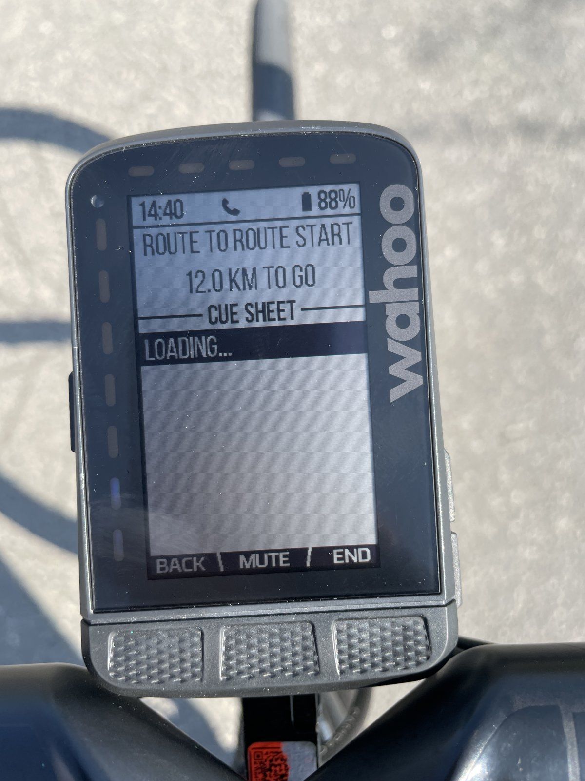

Hatte ich gestern auch:
Ich muss schreiben, dass es langsam echt sehr nervig ist! Für mich ist die Navigation der wichtigste Grund für einen Wahoo, ansonsten habe ich eine Fenix 7.
Wäre dieser Zustand mit etwas Wartezeit und neuer FW behoben.. aber das Ganze dauert nun seit mindestens November 2022 (!).
Ich hatte am Samstag auch einen Aussetzer der Hinweise. Habe dann die Route neu geladen, dann ging es wieder.
Bei negativen Werten denkt man als Entwickler ja fast immer an einen Variablenüberlauf. Kann mir aber nicht vorstellen, dass die Wahoo-Entwickler in solch eine Falle getreten sind. Seltsam ist es aber schon (Wertebereich des Short-Typs: -32.768 ... 32.767, also mit etwas sehr viel Fantasie könnte man die -3.2 daraus ableiten)
