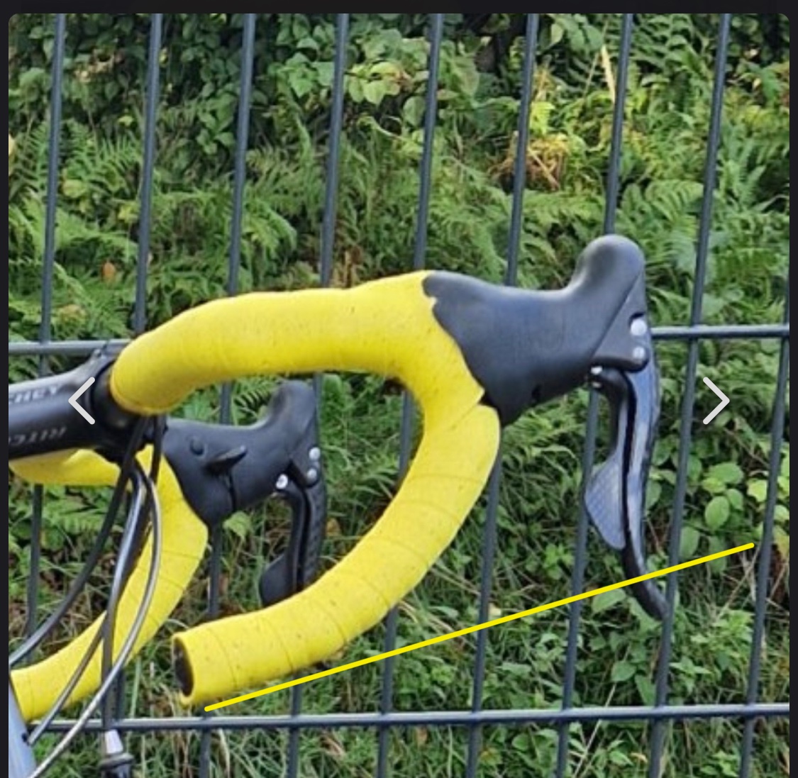

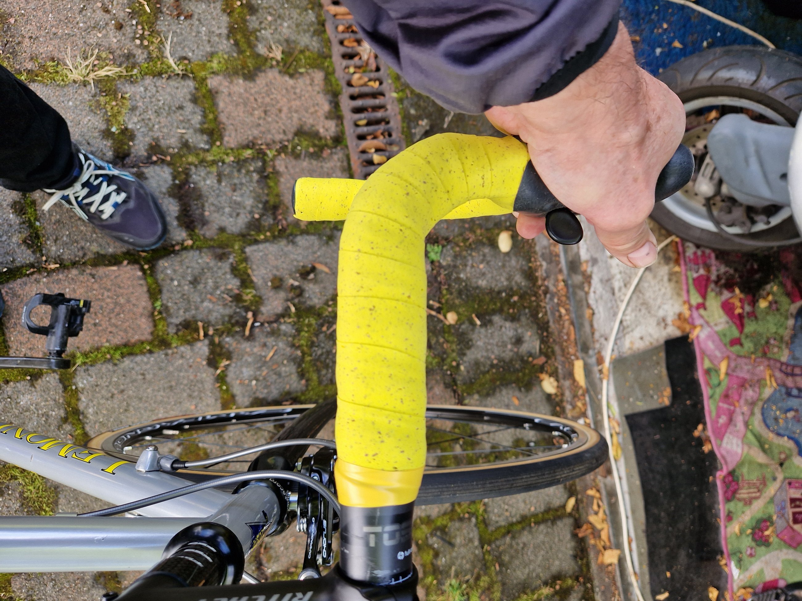

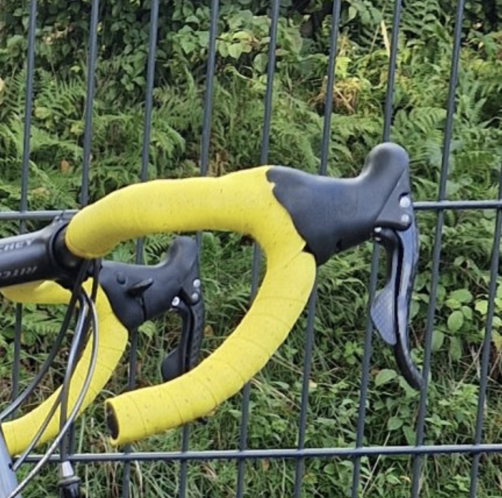

2 Kritikpunkte auch wenn du das vielleicht als "ins Bild kriechen" auffassen wirst:

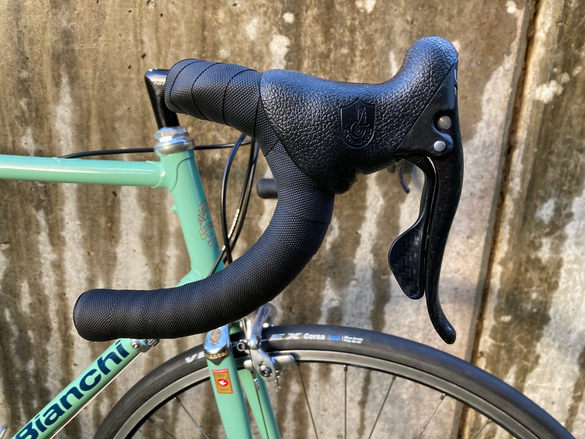

Der Buckel der dadurch entsteht den Zug oben über den Ergo nach vorne zu führen, drückt sehr schnell sehr unangenehm in der Handfläche beim Fahren. Da muss man entweder die Zughülle mit Klebeband vorm Lenkerbandwickeln sehr fest an den Lenker wickeln um diesen Buckel zu minimieren oder die andere Möglichkeit wählen und die Hülle aussen herum nach unten führen so wie hier:
Die Grundkörper bieten ja beide Möglichkeiten den Zug zu führen.
...und die kleine kahle Stelle unten am Griff bekommst du bestimmt auch noch perfekt gewickelt ;)

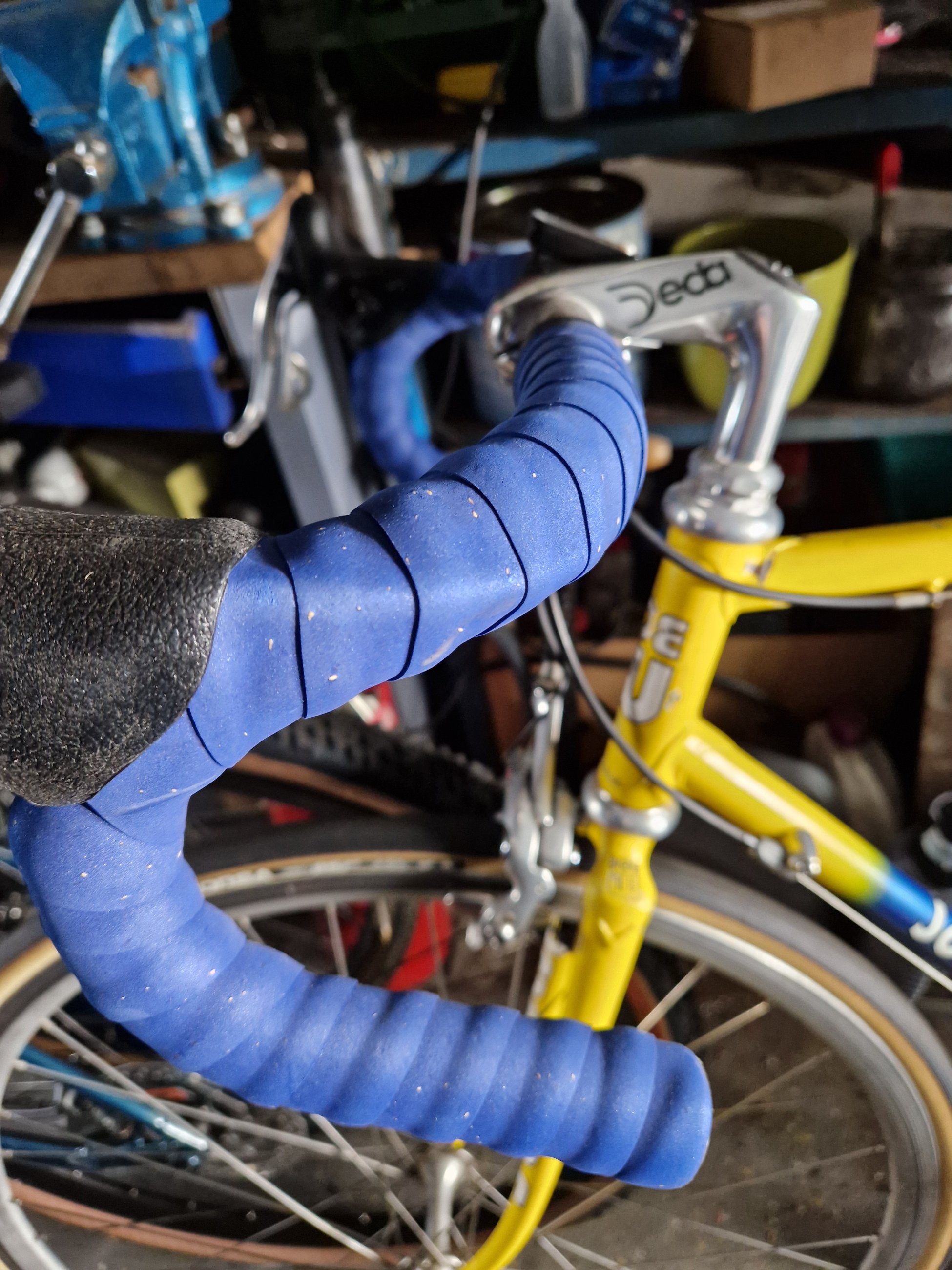

Ja die beiden Schuhe ziehe ich mir gerne an, da ist er wieder der nicht perfekte Chris, weder LB wickeln, vorallem Kork, war noch am Lager, noch Schremshebel, gehlren bei mir zur Kernkompetenz, vielleicht sollte ich mich wie @Andreas P. auf die richtigen Klassiker konzentrieren 🤔 :rolleyes:.

Ach was, fahr erstmal damit und lerne es zu genießen in jeder Situation schalten zu können ohne die Hände vom Lenker zu nehmen und das auch noch mit einer cleanen Optik. Bin mir sicher es wird dir gefallen.

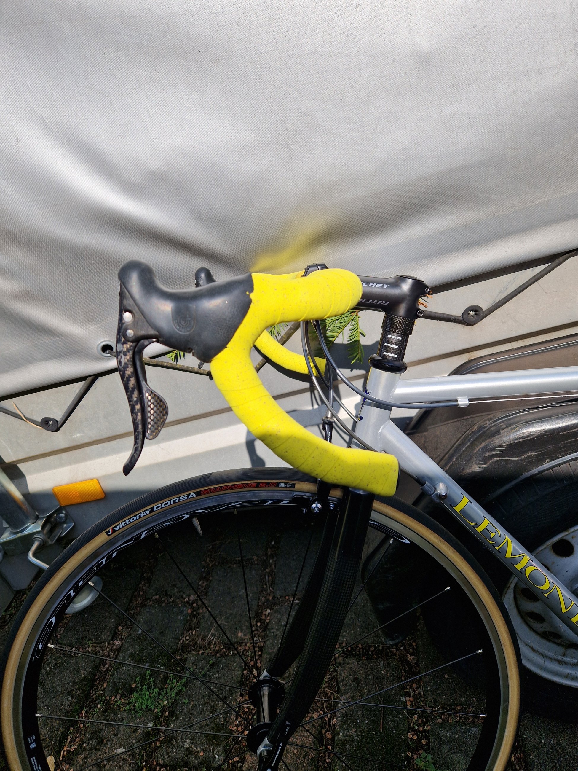

Der ergo bei Chris ist etwas zu tief am Lenker, wenn der auf der richtigen Höhe ist gibt sich das mit dem Buckel von allein
Ja Ergos könnten höher aber ich glaube das löst das Thema wohl nicht in Gänze.
Eigene Erfahrung war: Ich habe das selber mal ausprobiert und nicht zufriedenstellend hinbekommen. Es hat immer im Bereich des Handballens gedrückt. Mit der Lösung den Schaltzug aussen/untenrum zu führen komm ich besser klar.
Ich verlege alle Züge vorn am Lenker, weil ich das damals so bei den profimechanikern gesehen hatte als diese ergos aktuell waren. Hab das bei 4 Rädern so ohne Probleme aber sicher spielt da die ergonomie des einzelnen ein rolle.
Das ideal mit der Unterkante des Lenkers ist denk ich mal schon älter
Ich kann auch anders, mal schauen was besser passt.
Ja die Ergos könnten von der klassischen Lehre etwas höher, aber ich habe kurze Finger, ob ich dann noch gescheit bremsen kann in meiner Standard Griffposition?
Ich finde es nicht so unangenehm, mal schauen.
