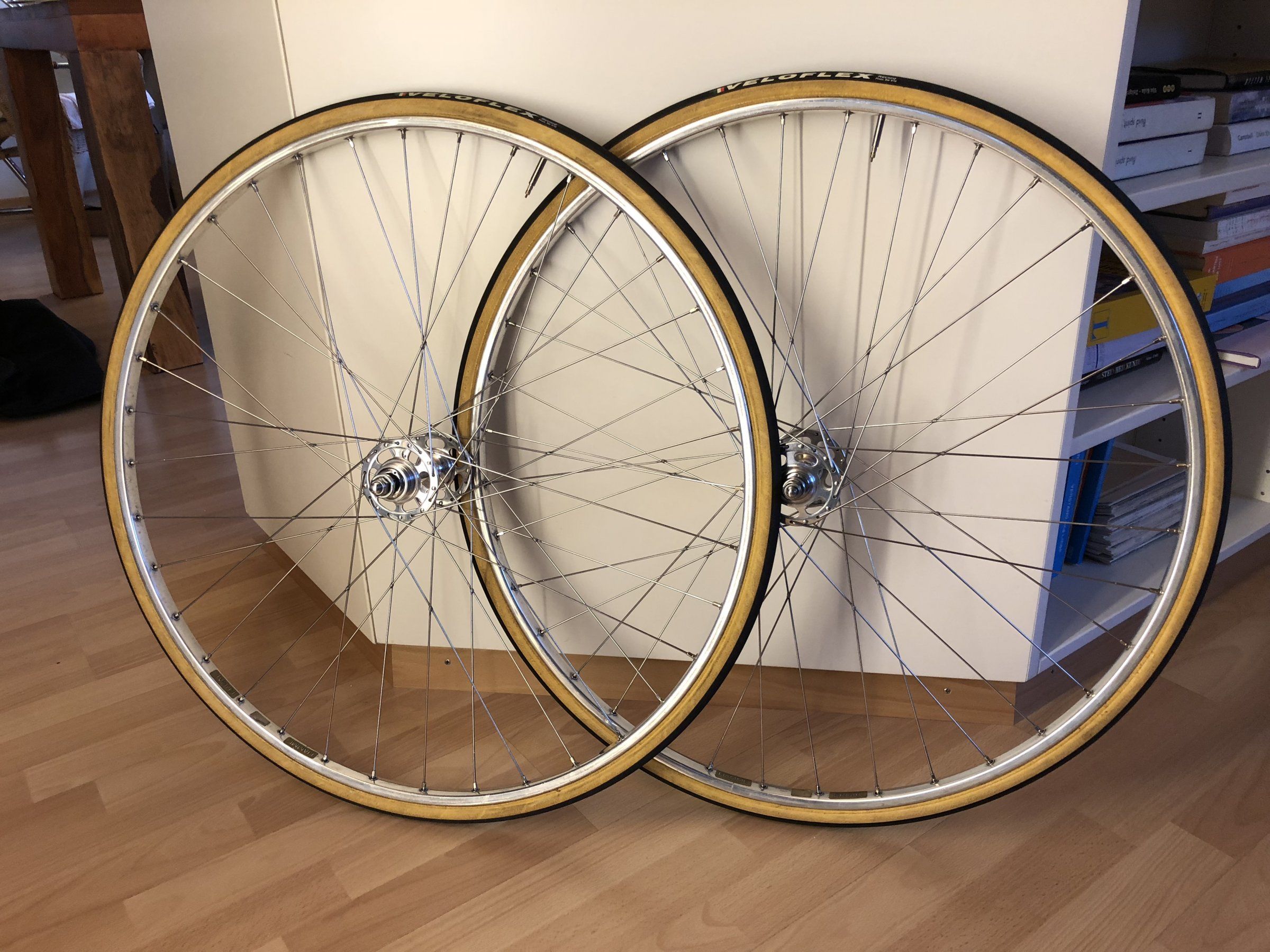

Habe mir noch einen schönen Bahnlaufradsatz für grobe Bahnen aufbauen lassen. Mit robusten Fiamme Ergal Felgen, 36-loch und verlötete Speichen. Die Räder sind vom erfahren Rahmenbauer mit der Hand eingespeicht. Macht er immer am Sonntagmorgen. Dann stört ihn niemand.

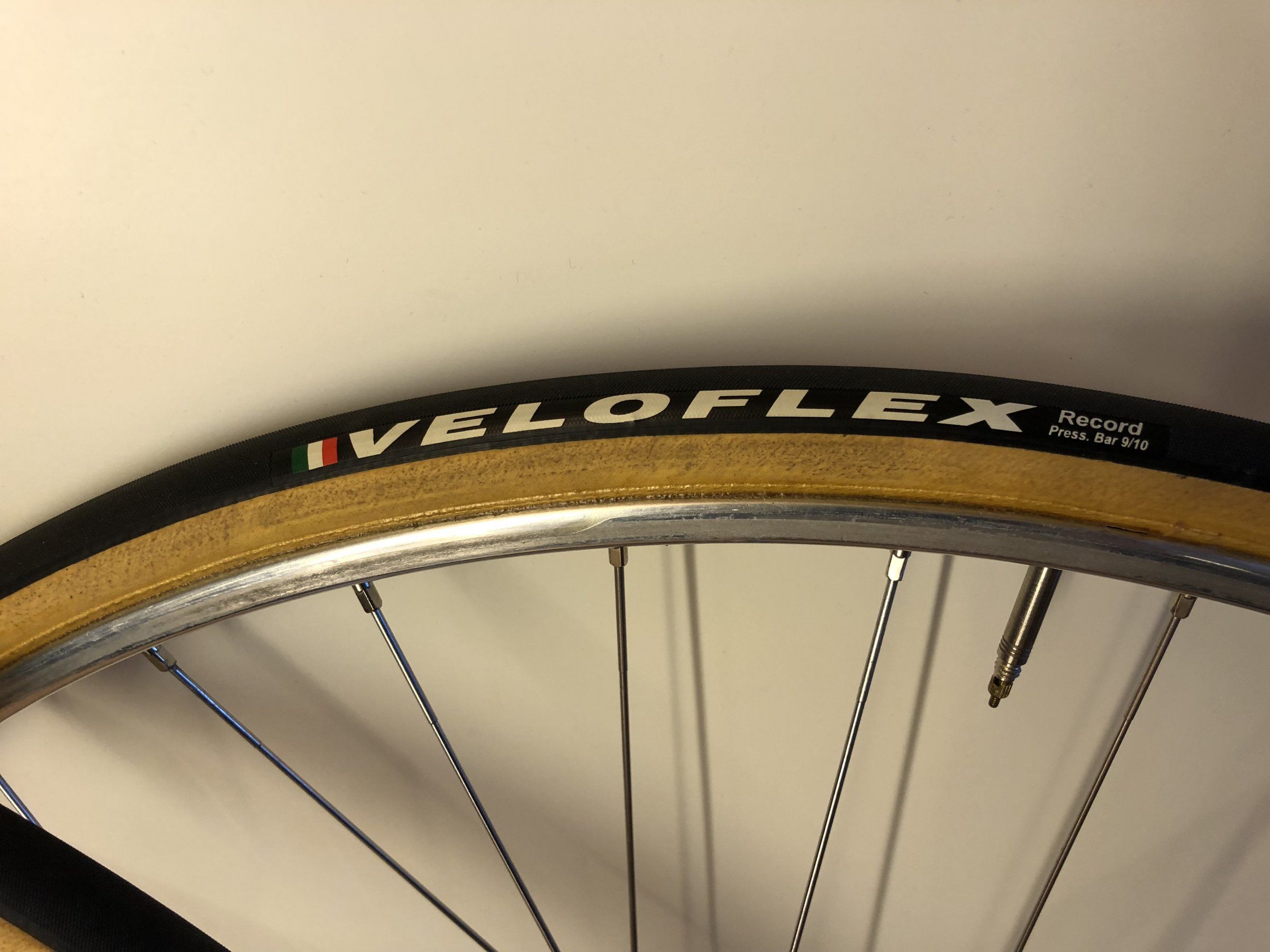

Veloflex Record gehen auch gut auf schlechten Beton Bahnen :)

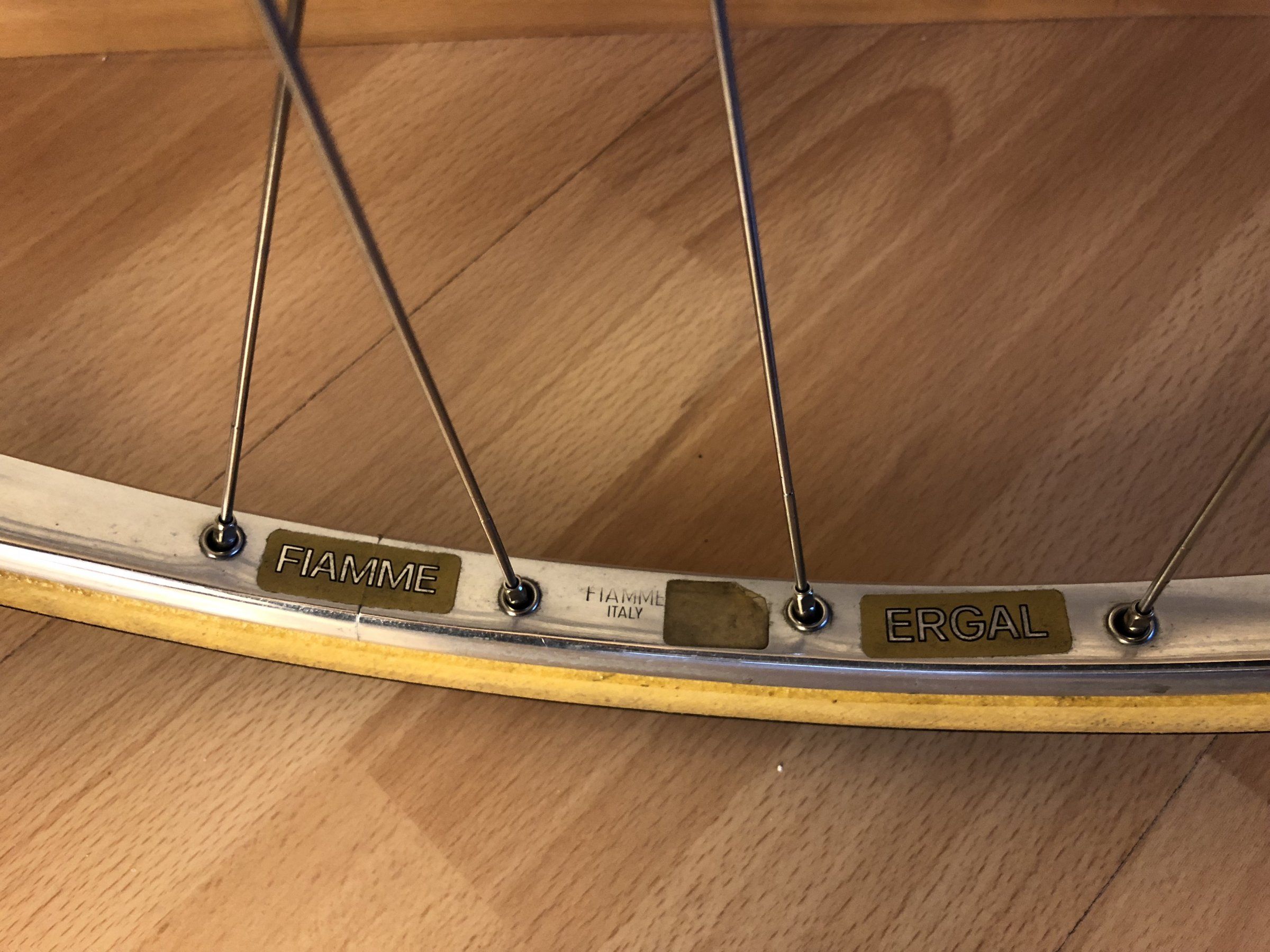

Auf dem Bilde sehe ich erst, dass das Preisschild noch auf der Felge klebt;)

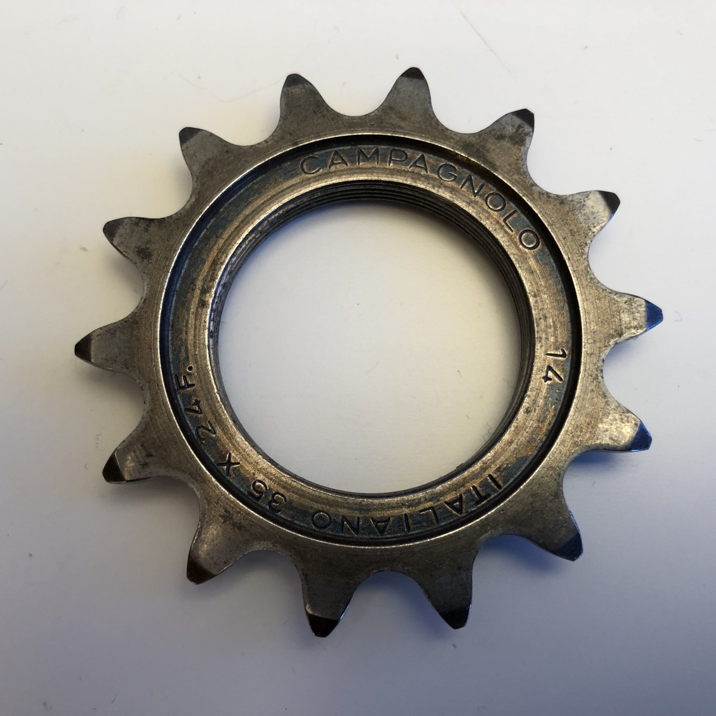

Stellt sich nur noch die Frage, ob ich mit dem 15er fahren soll?
Oder übermütig den 14er montiere?

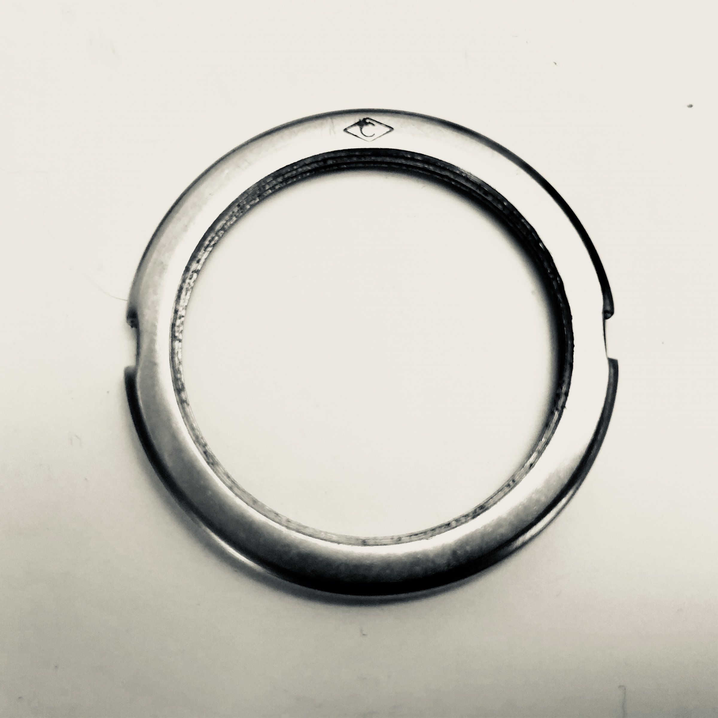

Zum Glück noch einen Konterring gefunden. Früher waren immer alle zu faul den Konterring zu montieren. Wollten nur die Sprinter haben.

Hast Du so einen harten Antritt das Du das Ventil schief montierst? :eek:
Das habe ich früher beim Vorderrad gemacht damit es länger dauert bis es vom Bremsen gefährlich schief wurde.
Aber hinten und uffe Bahn? :idee:
Optische Täuschung. Das Ventil ist 100% gerade und berührt nicht an einer Stelle den Rand des Ventillochs. Ich habe die Reifen auch nicht selber aufgeklebt.:)

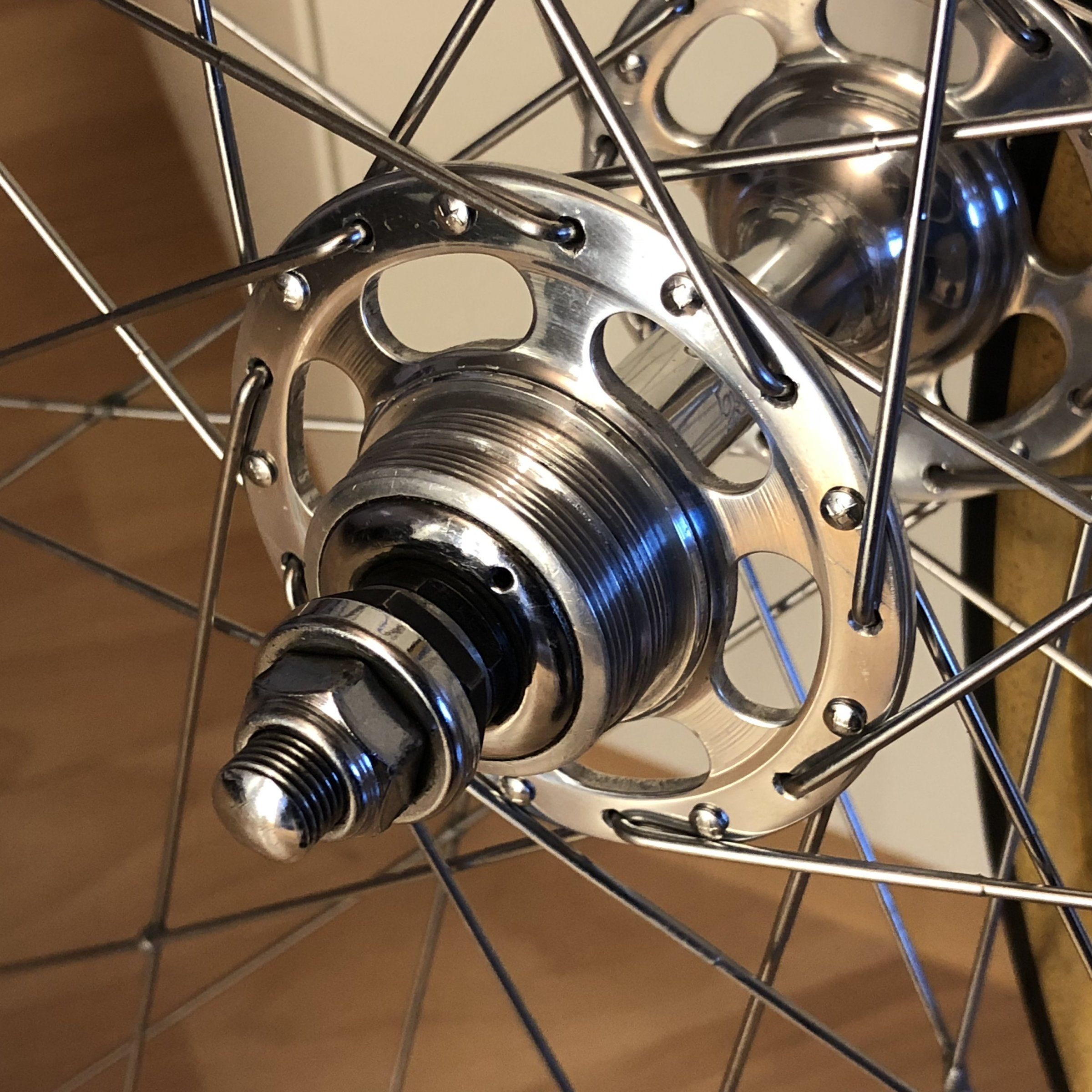

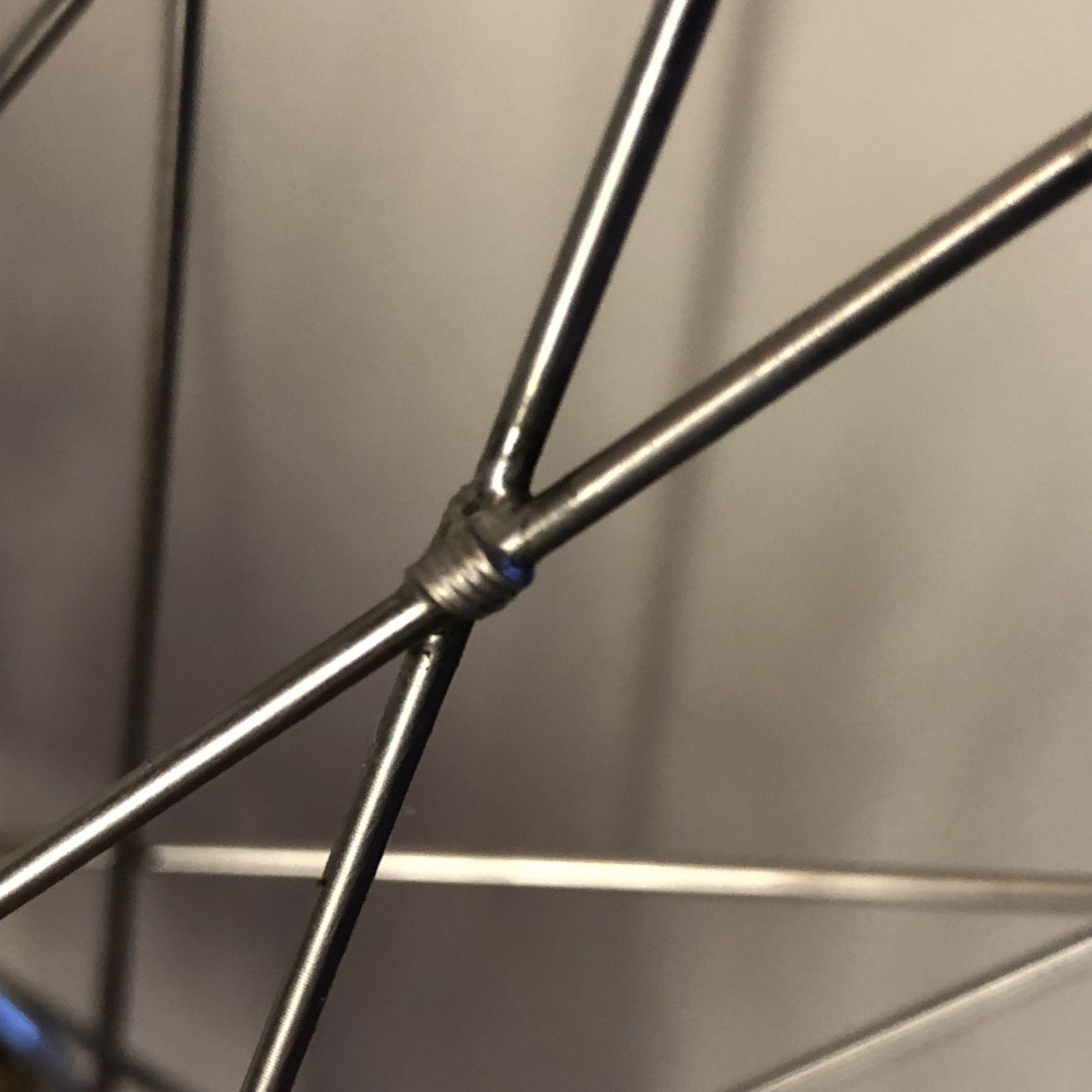

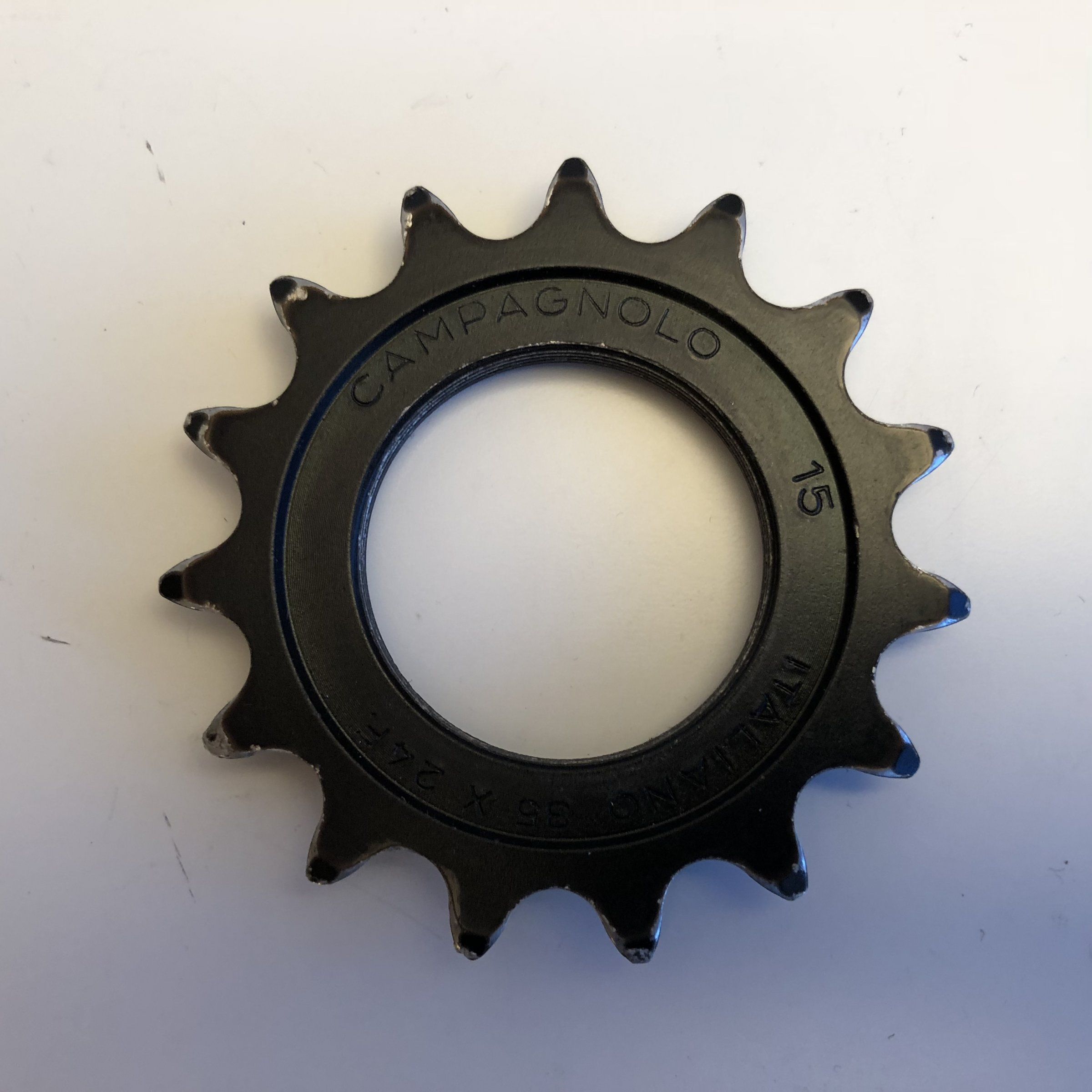

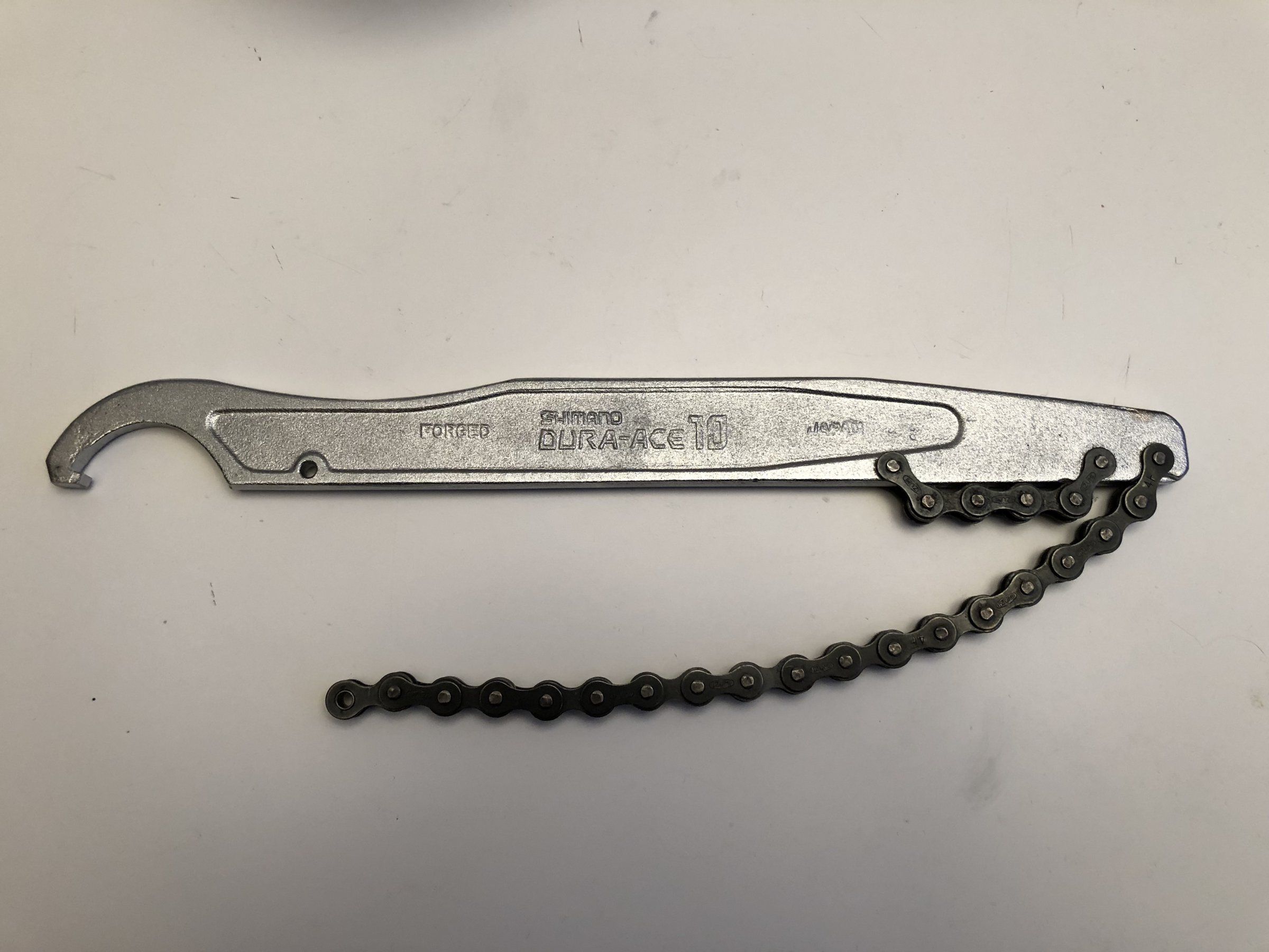

Die DA 10 Kettenpeitsche habe ich auf eine normale 1/8" Ketten umgebaut,
Montagefett damit man den Kram nach ein paar Jahrzehnten wieder auseinander bekommt.
Und vernünftigerweise den 15er montiert,
Du kommst nach Bielefeld zum fahren? Oder doch nur Singen? Oerlikon kann ja nicht als schlechte Betonbahn durchgehen...
Klaro, die einen gehen in die Kirche und die anderen in den Keller um Laufräder zu bauen.
Täuscht das auf dem Bild, oder sind die Felgen angebremst?
Sind neue Bahnfelgen und haben keine Bremsflanke. Allerdings leicht Kratzer vom Lagern. Habe ich bei einem Händler aus dem Altmetallcontainer geholt. :):):).

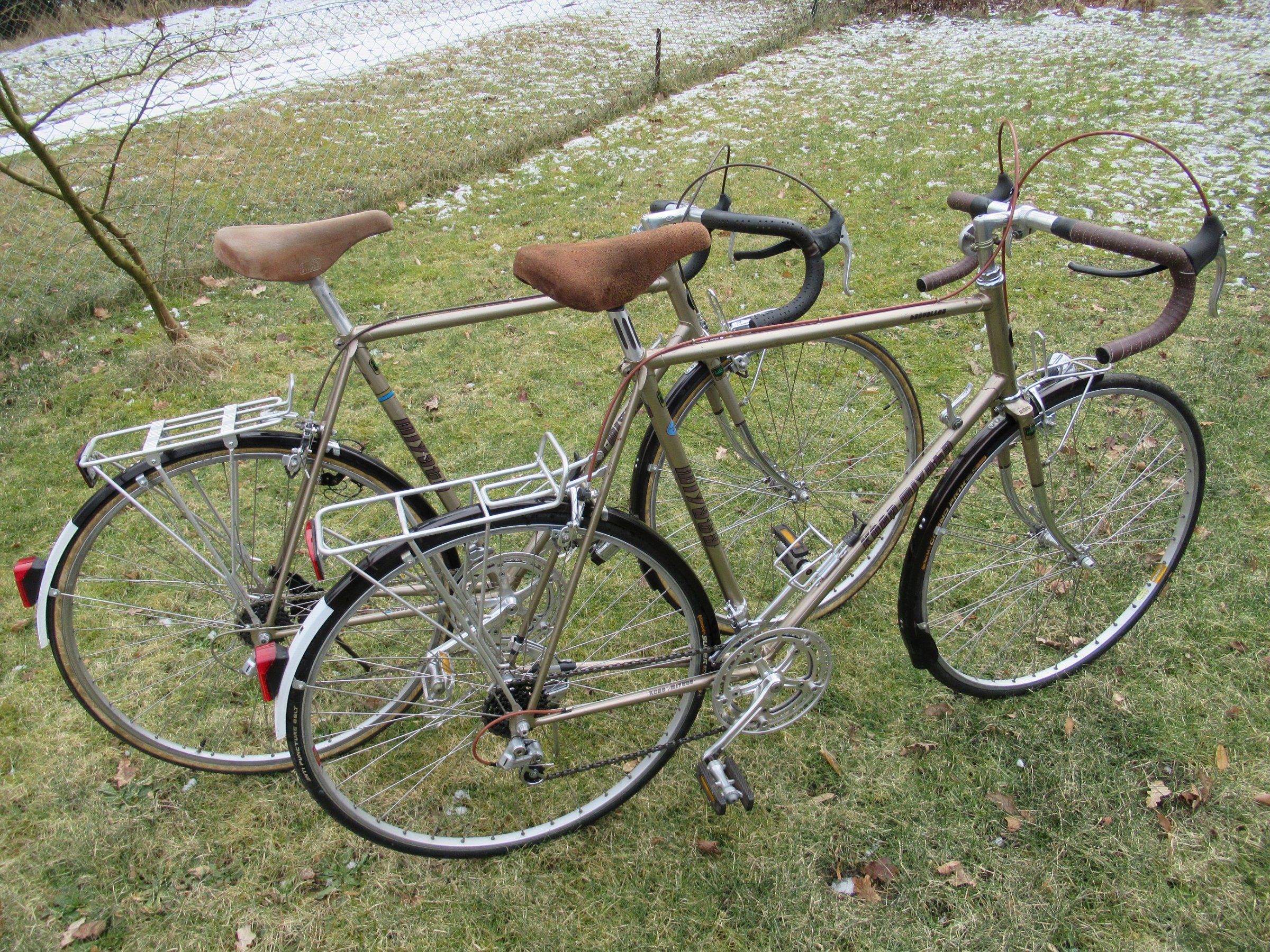

Ich hatte mein 84er Koga zuerst gefunden und nach langem Vergleich das Lenkerband von Fizik geordert. Dann kam mir das 85er Koga meines Sohnes "dazwischen", bei dem das Lenkerband völlig hinüber war. Da habe ich das Fizik-Band zunächst hier eingesetzt, denn an meinem Traveller funktioniert es ja noch. Sieht aber sch...e aus, wird also auch noch gewechselt...
