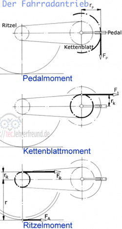

Hmm.... Da können doch hinten nicht mehr Nm ankommen, als du vorne an der Kurbel reindrückst. Lediglich mit einer längeren Kurbel oder leichterer Übersetzung bekäme man mehr Kraft auf den Freilauf.Was mich mehr Sorgen würde sind die enormen Drehmomente an den Freiläufen die durch Ritzel mit bis zu 50 Zähnen anliegen....
Gleiche Kraft an der Kette wirkt über grösseren Hebel (Ritzelradius)Hmm.... Da können doch hinten nicht mehr Nm ankommen, als du vorne an der Kurbel reindrückst. Lediglich mit einer längeren Kurbel oder leichterer Übersetzung bekäme man mehr Kraft auf den Freilauf.
Es wirkt an der Kurbel die gleiche Kraft. Die wird lediglich mit anderen Kettenblattgrößen übertragen, aber an der HR-Achse kommt ja die gleiche Kraft wie vorher auch an. Nur wenn ich die Übersetzung ändere, ändere ich auch die Kraft. Also, wenn ich anstatt 39x26 jetzt nur noch 32x40 fahre z.B. Vielleicht sind aus diesem Grunde die neuen Kassetten häufig aus einem Stück gefertigt? Bei den alten Shimano-Kassetten haben sich die Ritzel ja schon mal in die Tune-Alu-Rotoren reingefressen. Wenn der Druck über die ganze Breite eingeleitet wird, ist das sicher auch bei Alu kein Problem mehr.Gleiche Kraft an der Kette wirkt über grösseren Hebel (Ritzelradius)
