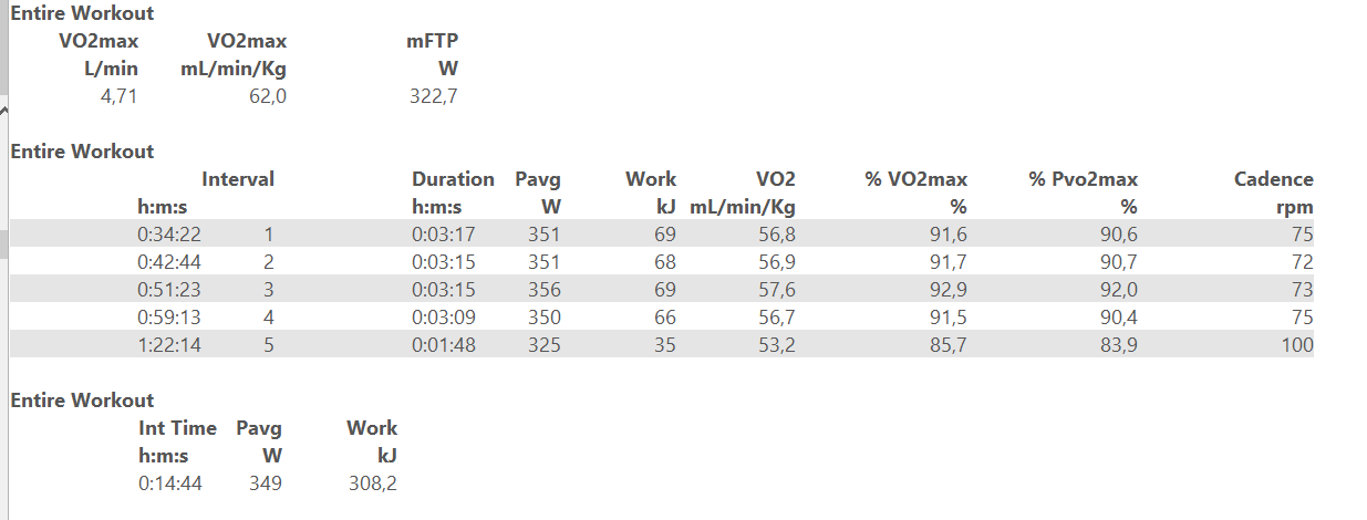

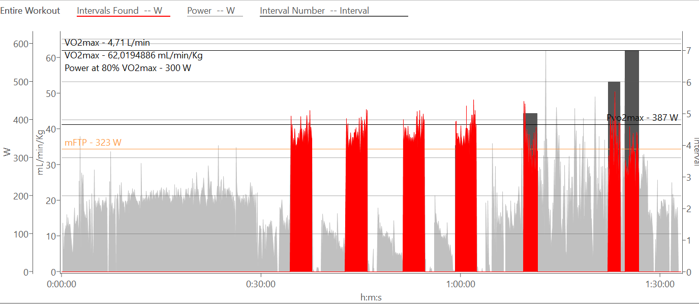

Das Verfahren läuft bei WKO so:
Man testet im Vorfeld die PD Kurve möglichst gut aus. Dazu würde ich sowohl im 5 wie auch im 20-30 Minuten Bereich einige Allouts fahren. Aus der PD Kurve erhält man dann die optimierten Trainingsbereiche mit den Empfehlungen für das Training der Intervalle. Z.B. 5-10 mal 3:30 min bei x Watt. Du musst dann überlegen mit wieviel Du einsteigst.
Die Einheit wird dann so ausgewertet. Hier Power @80%.
Und so tabellarisch:
Die Werte sind aus einem Power Duration Modell abgeleitet, das ausschließlich die Leistungsdaten berücksichtigt. Dazu nimmt man die MMP Werte, soweit ich es ersehen kann.
Man kann sich dann fragen ob das nun der VO2 entspricht. Nur ist das aus meiner Sicht völlig belanglos. Wenn man keine engmaschige Leistungsdiagnostik mit Atemparametern betreibt, muss man sich fragen ob es nicht direkt besser wäre nur mit der Leistung zu arbeiten. Man kann natürlich differenziertere Überlegungen anstellen wenn man mehrere Parameter zur Verfügung hat und diese häufig erheben kann.
Die HF ist für mich keine Alternative mehr, da die HF bei mir je nach Trainingszustand in allen möglichen Richtungen streut, das besonders bei kurzen Intervallen sehr nervig sein kann und ich mich ja auch in der Leistung und nicht in der HF oder VO2max steigern möchte. Mir reichen auch die oberflächlichen Ableitungen von Coggan und anderen, da ich mit der HF oder anderen Parametern keine wesentlichen Bereicherungen sehe. Es sei denn, man hätte sie kostenfrei und häufig zur Verfügung. Dann würde ich natürlich auch die VO2 oder Laktat gerne mitlaufen lassen. Ich schaue mir immer mehrere Parameter gleichzeitig an, wenn es geht.
Bei der Tabelle sieht man dann die Zeit in einem Bereich und kann so über die Wochen sehen, ob man die Dauer im gewünschten Bereich erhöht oder die Leistung bei den Intervallen sogar hochgeht. Das PD Modell passt sich bei Verbesserungen auch automatisch an sowie die Intervallvorgaben. Ich fange das in Kürze wieder an und kann ja dann mal berichten.
Und hier die P@90%VO2max:
Da hätte ich jetzt noch im letzten Intervall 12 s länger fahren müssen. Mist:)
