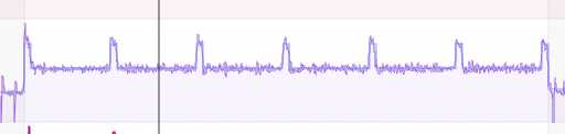

naja, bin im Januar eine Weile solche 2 x 25 min gefahren:
Hier ist die Basislinie bei 90 % FTP, mit 20 s spikes bei 120–130 % alle 4 min... was no problem;-)
Sollte ich vielleicht mal wieder machen, nun aber draussen;-)
