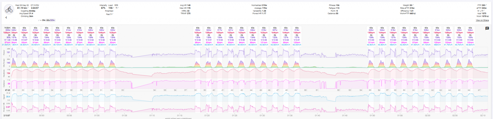

Montag noch Fünfzehnminüter, heute das ziemliche Gegenteil:
3 Sets à 10x 1min 128%/320w/5,8w. Das war hinten raus ein ganz ordentlicher Kampf.
Ist es Absicht, dass du die Intervalle fast immer mit hohen Wattwerten angehst und dann innerhalb jedes Intervalls langsamer wirst (also dass die Wattwerte sinken)?
Mir geht das eigentlich auch immer so, ohne das ich es möchte. Ich muss gefühlt seeehr verhalten angehen, um zu Beginn meiner Intervalle nicht zu überpacen.
ist glaube ich bei den Meisten so. Du kommst von 150W und willst 320W treten, da haust Du erstmal rein um schnell auf die 320 zu kommen. Da springt der PM in den ersten Sek erstmal nach oben. Wenn Du das nicht machst, und langsam steigerst, wäre das Intervall nicht 60sek sondern nur z.B. 50Sek. Ob die 10Sek. weniger dem Training schadet sei mal dahin gestellt, aber man will eben die volle Zeit treten. Man müßte dann 5-10Sekunden früher starten und ab der offiziellen Startzeit die Rundentaste drücken. Oder das Intervall nach hinten 5-10Sek. länger durchdrücken.
Ziel ist es ja, so schnell wie möglich und so lang wie möglich über 90% seiner VO2max zu kommen. Da ist es durchaus sogar sinnvoll die ersten Sekunden etwas härter zu treten um schneller in den Zielbereich zu kommen.
