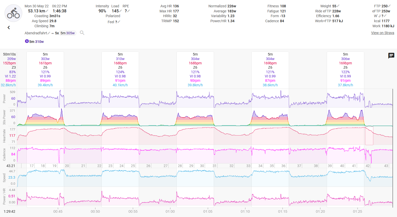

Ich bereite mich gerade auf den/die Maratona dles Dolomites vor (kein gendern, die Italiener und Ladiner sagen 'die', uns Deutschen 'der' Maraton näher). Rennen ist in knapp 5 Wochen, wenn ich also trainingstechnisch noch was rausholen will, ist jetzt die letzte Gelegenheit. Deswegen habe ich letzte Woche mit einem harten Block begonnen mit viel Umfang, aber auch Intensität (MO 4x 15min 105%, DI 2h flottes Gruppentraining Z3, MI 3x 10x 1min 128%, DO 1h Rekom, FR 3h Z1/Z2, SA 1h Z2 und 1h Z3, SO 5h Z1/Z2). Das will ich jetzt noch diese und nächste Woche ähnlich machen und dann zwei Wochen vor dem Rennen rausnehmen, dementsprechend ging es gestern mit 5x 5min bei 120% weiter.
Das hab ich zwar die letzten Jahre ähnlich gemacht und es fühlte sich seinerzeit ganz gut an. Dieses Jahr gehe ich es aber etwas härter an, sodass ich zur hier gerade diskutierten Frage, wie gut man zwei intensive Intervalleinheiten bzw. zwei VO2max-Einheiten pro Woche aushalten kann, erst in zwei Wochen was sagen kann.
