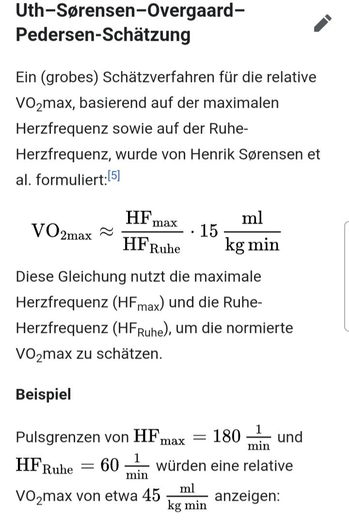

In dem Zusammenhang interessanter als man meinen mag, siehe Bild unten, aus Wiki.. es ist nur als Schätzverfahren deklariert, weil es halt keine Spiro oder ähnliches beinhaltet. Aber die Formel wurde von Forschern aufgestellt, anhand von Versuchen mit "gut trainierten Sportlern". Und da schien die wohl immer sehr gut zu passen.
Die ist meines Erachtens auch erstmal grundsätzlich plausibel. Kurz gesagt (obwohl die Formel eh schon kurz ist) heißt es ja, die VO2max ist umso größer, je niedriger der Ruhepuls bei gleichzeitig hoher HFmax ist.
Richtig komplette Ausdauersportler haben ja in der Regel beides, niedrigen RP und hohe HFmax. Klar gibt es auch die, die als Diesel gute Ergebnisse erzielen, oder nur durch kurze, maximale Attacken/Sprints. Aber gleichzeitig macht es halt den "perfekten/kompletten" Ausdauersportler aus, dass er beides kann.
Jetzt ist ja immer die Frage, wie man es trainiert.. da ist dann immer die Rede von VO2max-Training, wobei in meinen Augen gar nicht klar ist, ob es sich dabei nur um die Bezeichnung handelt "okay, wir sind jetzt mal im VO2max-Bereich", oder ob die VO2max in dem Bereich tatsächlich besonders trainiert werden soll.
Denn wenn ich im Umkehrschluss mal folgere, dass es das Ziel sein müsste, dass ich entweder die HFmax anhebe (ist ja nicht so einfach, außer, jemand muss erstmal lernen, sich richtig zu quälen), oder den RP abzusenken, dann geht es ja am plausibelsten über das Absenken des Ruhepulses. Und wie? Indem ich einfach nur viel trainiere, gern auch extensiv, wie Bergziegel ja auch einwarf. Spezielles VO2max-Training wäre demnach per se Blödsinn, man muss einfach nur genug und vernünftig trainieren.

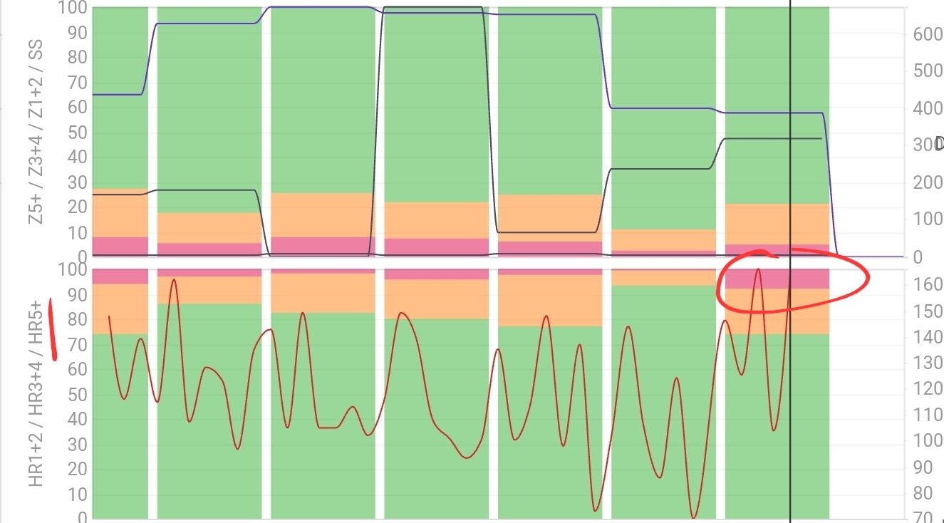

Nach einer ruhigeren Woche in Umfang und Intensität trete ich diese wieder mehr Leistung. Zuvor bin ich 4 Wochen um die 600 TSS jeweils gefahren. Was mir auffällt, dass ich bei hohen Leistungen gerade wieder einen höheren Puls habe. Zuvor max. um Puls 185, jetzt 193, was auch mein eigentlicher Maximalpuls herum ist. Es fühlt sich gut an. Ich frage mich nur, wie ich das für mich interpretieren soll. Wenn der Puls bei Maximalleistung nicht mehr ganz an die Grenze geht,, kann das ein Zeichen von "Erschöpfung" bzw. notwendiger Regeneration sein?
Edit: blaue Linie TSS Summe je Woche. Schwarze Linie Aerobic Decoupling im Wochenschnitt.
@hometrails Es ist meiner Erfahrung nach normal, dass nach einer Ruhewoche der Puls einige Schläge höher geht. Hat wahrscheinlich mit dem Plasmavolumen zu tun.
Wie hast du die Ruhewoche gestaltet? Wieviel Pausentage? Ich habe die Erfahrung gemacht, dass weniger (1) bzw. gar keine Pausentage und viele kurze Recovery Einheiten diesen Effekt schwächer zeigen als Ruhewochen mit mehr Pausentagen (2-4) und dafür längeren/intensiveren Fahrten. Einen richtigen Unterschied 1-2 Wochen später konnte ich nicht feststellen. Es wäre daher nur relevant, wenn man direkt nach der Ruhewoche ein Event plant, dann würde ich eher Volumen/Intensität reduzieren und nicht Frequenz um den Effekt zu vermeiden.
