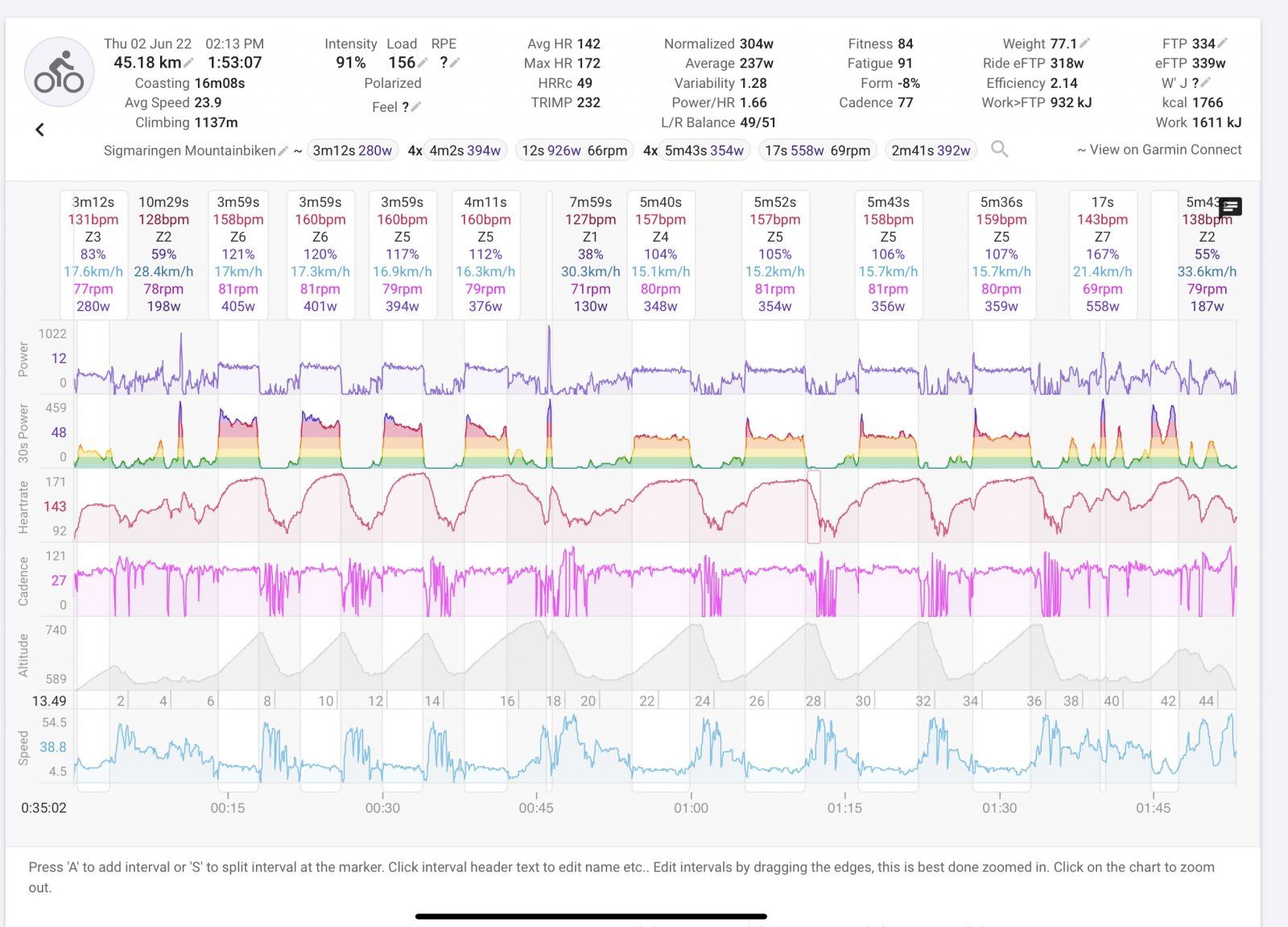

Welche Intervalle fahrt ihr? Und Warum?
Rein aus Interesse, mit wie viel % fährst du die?
Mit 112% von meiner FTP fahre ich die.
Vielleicht probiere ich auch mal die 5*5.
Die %.

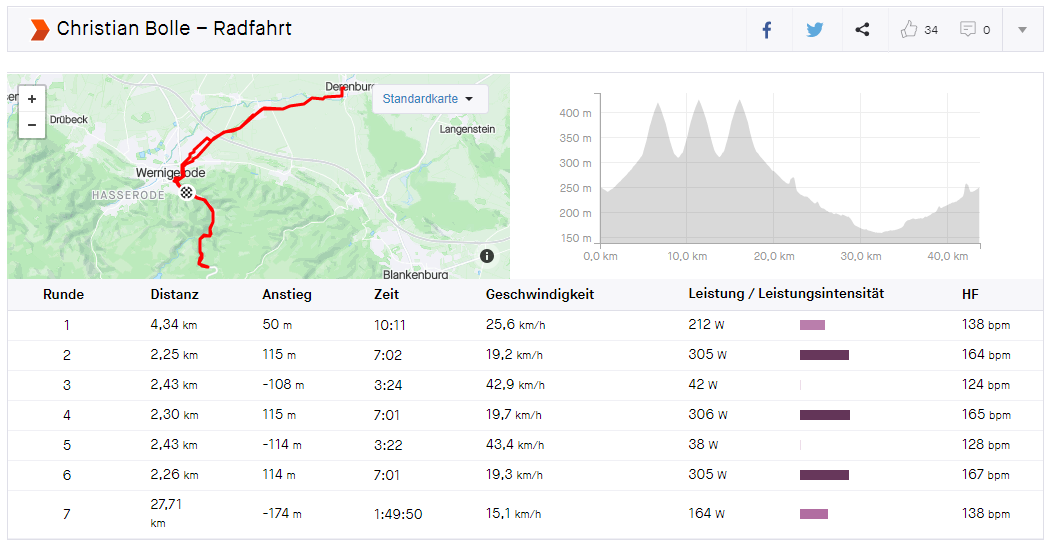

Ich find ja eher krass, dass du nach den 4x4 noch 4x die 5:30 fahren konntest. Nach solchen hochintensiven Dingern bin ich froh, wenn ich noch halbwegs geradeaus fahren kann :D Ich brauch da echt ne halbe Stunde, um da wieder zumindest unteres GA fahren zu können
Die 5:30 hätte ich auch noch länger fahren können, nur war der Berg nicht länger :(
Ja, ich erhole mich da immer recht schnell, trotzdem ist es regelmäßig so, dass ich das letzte Intervall der 4x4 nicht mehr richtig schaffe. Deswegen die Frage ob 3x3 bei weiterhin 120% oder 4x4 bei etwas weniger %.

Ah, okay. Das fehlt mir anscheinend :D Jedenfalls wenn´s richtig tief geht. Ich fahr ja meine EBs (das ist dann eigentlich kein EB mehr :D) bei um die 115%, da erhol ich mich auch recht schnell. Aber wehe ich geh Richtung 120, da wird das dann nie wieder was.
Ich würde da bei den 4x4 bleiben und lieber 115% probieren. Da kann man sich ja dann rantasten :)

Meiner Auffassung nach gehst DU die 4*4 eindeutig zu hart. Das zeigt sich an der Abnahme der Wattleistung über die Intervalle. Bei Dir ist das erste Intervall das mit der höchsten Wattleistung. Bei einer gut gepacten Intervallserie ist eher zweite oder dritte Intervall das beste, sonst hat man einfach zu hart angefangen. Natürlich gelingt es nicht immer, sich das so einzuteilen, aber wenn die Intervallleistung immer so runtergeht, wie in deinem Beispiel, würde ich einfach mal das erste Intervall mit 10 Watt weniger fahren. Man muss sich ohnehin von einer zu mechanistischen Anwendung von Intensitätsvorgaben lösen. Die gängigen Empfehlungen für Prozentwerte sind nicht mehr als grobe Orientierungswerte. Es ist auch keinesfalls gesagt, dass "härter" zwangsläufig immer "besser" bedeutet. Dass etwa 120% Intensität tatsächlich signifikant mehr Leistungszuwachs generiert, als 118% kann Dir niemand garantieren. Also beim ersten Intervall etwas zurückhaltender anfangen.
Bei den VO2max Intervallen finde ich es besser, statt die Intvervalldauer zu verlängern lieber die Erholungszeit dazwischen zu verkürzen und eine höhere TF als die Wohlfühl-TF anzustreben (natürlich im Sitzen) - das kickt den Kreislauf so richtig. Ich fahre 4*4er mit 3 min Pause und ziele auf ca. 115% der FTP. Beim letzten Intervall bin ich dann schon am kämpfen.
Wichtig ist, für den Trainingseffekt, dass man über 90% seiner maximalen Sauerstoffaufnahme liegt. Wenn man dann ab Intervall 3 nicht mehr intensiv genug fahren kann um das zu garantieren, war das ganze "für die Katz", bzw. nicht optimal.

Bin gestern auch 4x4 gefahren, wobei das 4. Intervall nicht mehr wirklich ging. Habe allerdings auch bei 120% der FTP angefangen.
Ich zitiere da mal Karl Lagerfeld, "..wer 4 x4 mit >115% fährt, hat die Kontrolle über seine FTP verloren." Wenn alles halbwegs korrekt ist, hat man mit 115% normalerweise maximal zu kämpfen. Ich würde sogar umgekehrt behaupten, wenn man 4x4 als AllOut fährt, kann man daraus einigermaßen die FTP ableiten, wenn man die Watt durch 1,15 teilt.

Bin gestern auch 4x4 gefahren, wobei das 4. Intervall nicht mehr wirklich ging. Habe allerdings auch bei 120% der FTP angefangen. Ist da zu viel?
Anschließend noch 4xgute 5:30 bei knapp oberhalb der Schwelle. Das ging dann wieder problemlos.
Was würdet ihr das nächste mal machen, 4x3 bei 120% oder 4x4 bei 115% (oder sogar „nur“ 110%, wie @Jack-Lee oben schreibt?
