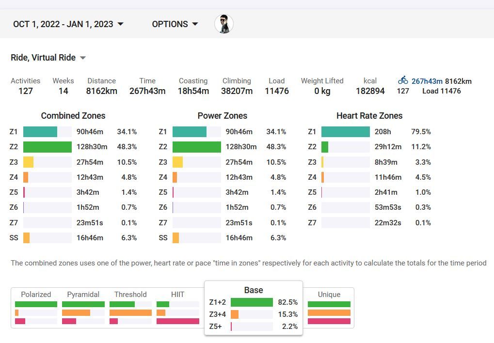

Ich bin mal bewusst ab Oktober vermehrt im Grundlagen-Bereich gefahren ohne zusätzliches SST-Training bzw. mit einem kleinen Anteil VO2-Max in den Grundlageneinheiten (meist so 2-4 mal und dann auch immer unterschiedlich, mal 1 Min, mal 3 Min, wie das Segment halt so war) und wollte dabei einfach mal für mich schauen, wie dann die Form sich so entwickelt bzw. ob ich denn irgendwelche Defizite bemerke. In Zahlen sah das dann so aus:
Heute dann der erste kleine Formcheck und mal über 3 Min etwas ausbelastet. Dabei war ich dann auf 3 Min nur 1W hinter meinem Bestwert aus 2022, obwohl ich heute grob 92-95% gefahren bin. Muss mir dann mal anschauen, wie die anderen Werte so sind, aber zumindest bin ich damit schonmal zufrieden.
Scheint auf jeden Fall so, dass ich da für Ende 2023 nichts dran ändern muss.
Ich glaube bei deinem Volumen ist es völlig egal, was du machst, so lange du nicht ausbrennst dabei. :D du bist Evtl sogar schon über dem optimalem Volumen, um eine maximale Adaptation zu realisieren. Daher wundert es mich überhaupt nicht, dass du deine Fitness hältst oder sogar steigerst. Vorher war die Intensität in deinem Volumen Evtl sogar schon zu viel, sofern das Volumen damals genauso hoch war. Machst du regelmäßige Regenerationswochen?
Nur dass ich das richtig verstehe, du bist in den letzten 3 Monaten über 8000km/276h gefahren?
Das Volumen war in den 9 Monaten davor nicht ganz so hoch. Das war jetzt nur in den letzten 3 Monaten höher, weil es auch in meine Urlaubszeit reingefallen ist. Und sagen wir mal: Ich versuch es zumindest regelmäßig mit den Regenerationswochen - klappt aber nicht immer 100%.
