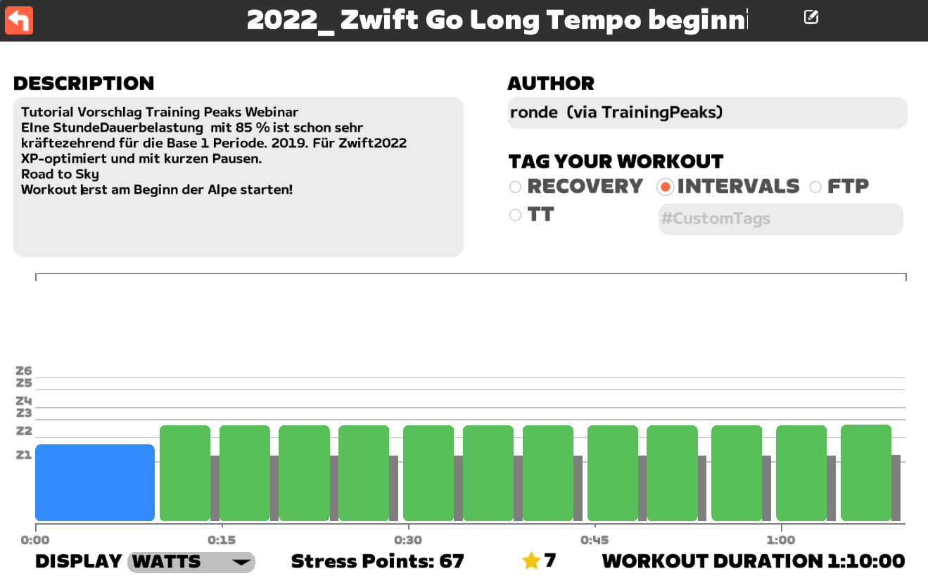

Ich habe hier mal eine Tempoidee von Trainingpeaks für Zwift adaptiert.
Hier sind mehrere Intervallblöcke für die Road to Sky aufgebaut. Es beginnt mit freier Fahrt und der eigentliche Workout wird erst an dem Aufstieg zur Alpe gestartet (mehr xp).
Dann kommt eine kurze L2 Phase, die ich wahrscheinlich auch noch rausnehme. Danach Absteigend, 5,4,3,2,1*5 Minuten Intervallblöcke. Das Intervall hat immer 4:15 (L3 85%) und dann 45s (L2 55%). Oben angekommen werde ich die Alpe dann frei Abfahren. Das ist wegen der Gamification im Wintertraining zwingend notwendig. Sowas wie die homöopathische Antwort auf die Dezemerdunkelheit und Zwifteritis.
