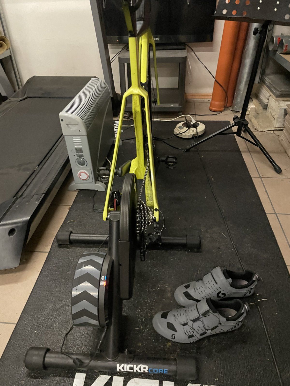

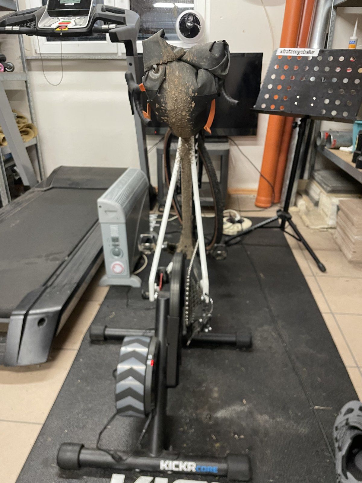

Wir hatten ja mal das Thema wg der Kühlung. Ich hab das heute mal situationsbedingt etwas anders testen müssen. 50 Min SST und danach noch 15 Min 101% FTP. Bin das ganze ohne aktive Kühlung gefahren. Nur in kurz/kurz in der Garage bei ca 7 Grad. Aufwärmen für ca 20 Min bei 50% Ftp ging gerade noch, mit aktiver Kühlung wäre mir zu kalt gewesen. Im Rennen konnte ich komplett bis Ende ohne Leistungsverlust durchpowern.

Kühlung -> Aufwärmen am Besten ohne Ventilator wenn es draußen unter 10° sind. Und dann einschalten wenn es zur Sache geht. Ohne Kühlung würde ich schmelzen. Dazu muß man sagen, dass bei mir kein einziger Tropfen auf den Boden oder das Rad kommt. Ich mag das einfach nicht. Wenn ich sehe wie es bei einigen unter dem Rad aussschaut....das wäre nix für mich. Aber jeder tickt da anders und das ist auch gut so.
