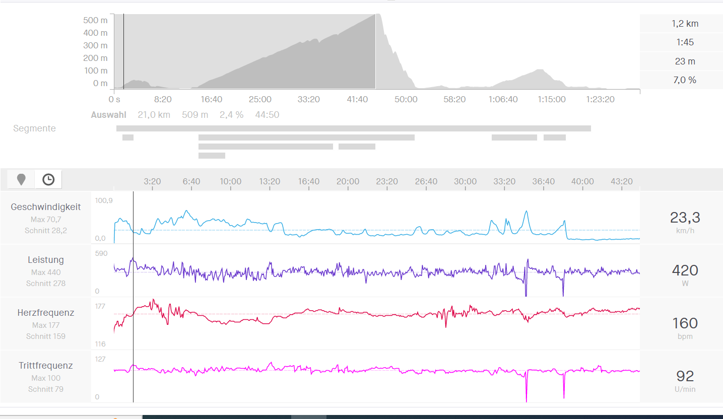

was hat Zwift damit zu tun? Weil eine Strecke, Three Sisters (vermute du fährst FRR...) so gestaltet ist, dass sich das anbietet? 90s All Out 23min Schwelle bzw leicht oberhalb hat wenig damit zu tun... HIT SST ist was anderes... Bei den meisten Zwift Rennen geht doch die Belastung mal abgesehen von den ersten krassen 30s nie zurück?
