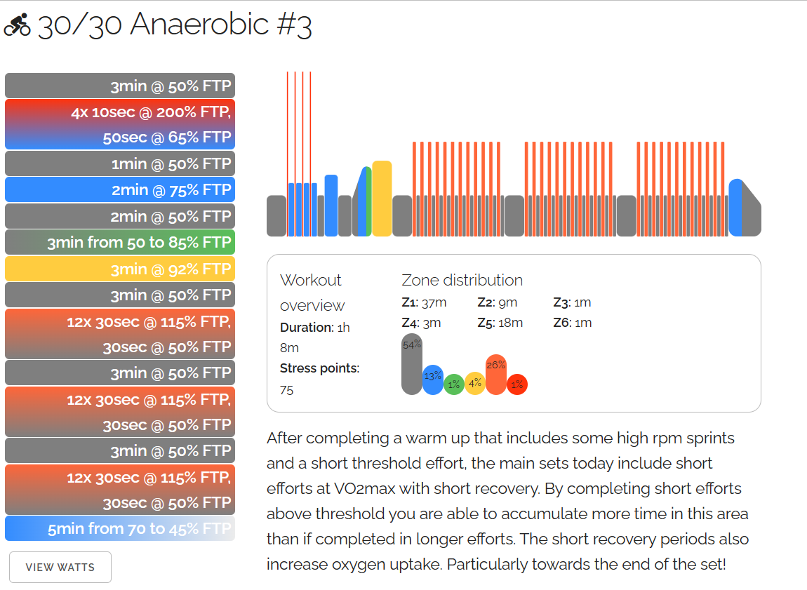

Ich hätte mal eine Frage zu 30/30 Stunden Intervallen. Würdet ihr Serienpausen einbauen oder alle auf einmal durchhauen?
Also:
30x 30/30sek
oder
3x (10x 30/30sek) mit 5 min Serienpause

Letzte Woche hatte ich im Zwift Plan 2x(8x30/30) diese waren zwar anstrengend aber von all out sehr weit entfernt (gefahren bei 120% FTP)
Auf 3x(10x30/30) bin ich gekommen weil ich meist nach Belastungsdauer gehe. Das wären 15min Belastung, die 4x4min die ich auch öfter bei 120% FTP fahre kommen auf 16min Belastung.
Ziel ist ja bei beiden das selbe die FTP/vo2max anheben.

Wenn Du bei so unterschiedlichen Intervallformen alles mit 120%FTP fährst kann ich mir nicht vorstellen, dass dies alles dem gleichen Ziel dient...
Nur so eine Idee wegen der Intensitäten.

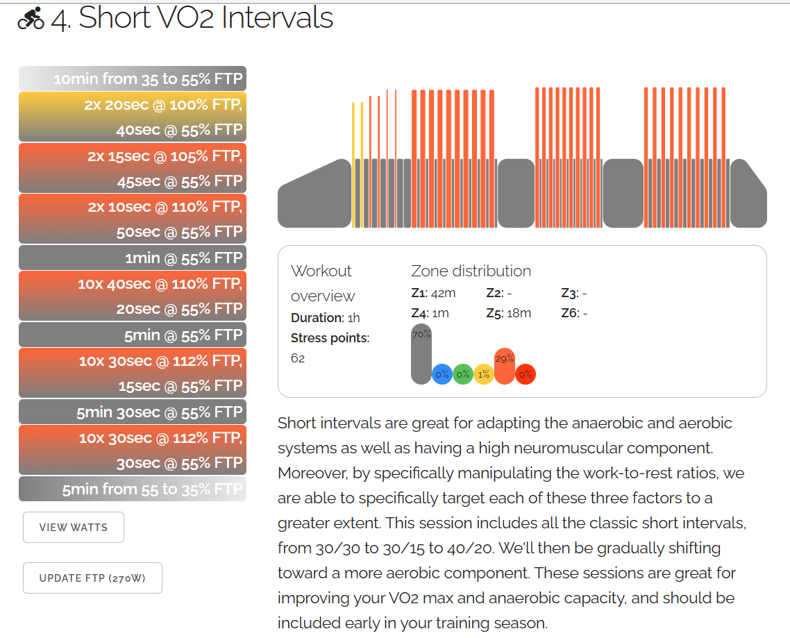

Hier sind mal zwei verschiedene Vorschläge
https://whatsonzwift.com/workouts/zwift-academy-tri-2021/bike-4-short-vo2-intervals
