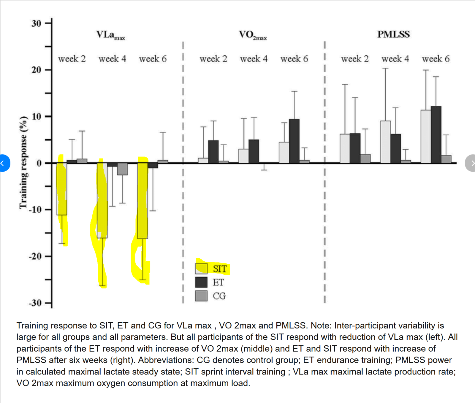

Ich weiß übrigens auch nicht, was die Aussage, es sei Common Sense unter Trainern, überschwelliges Training zu vermeiden, heißen soll. Meiner Meinung nach ist das Gegenteil der Fall (siehe Popularität von polarisierten Trainingsansätzen).
