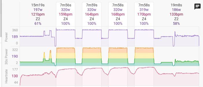

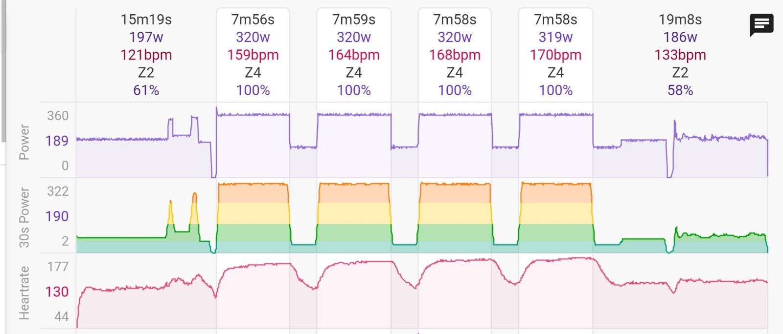

4x8 112 Prozent. Bei nur 2min Pause. Würde mal meine FTP überdenken.
6x4 mit 117 Prozent und bin gut fertig. VO2max bei Spiro 82. Kann sehr gut regenerieren. Pause zwischen 4 und 7min (fahre die Berge nicht 2x sondern bau eine Route)
Die passt, passt zu vergangenen Leistungsdiagnostik und Tests bis zu 50'. Da wird sich in wenigen Wochen nach einigen Jahren Training nicht mehr riesig viel verändern.
Aber Achtung, Du schreibst 4x8', ich bin aber 8x4' gefahren.
