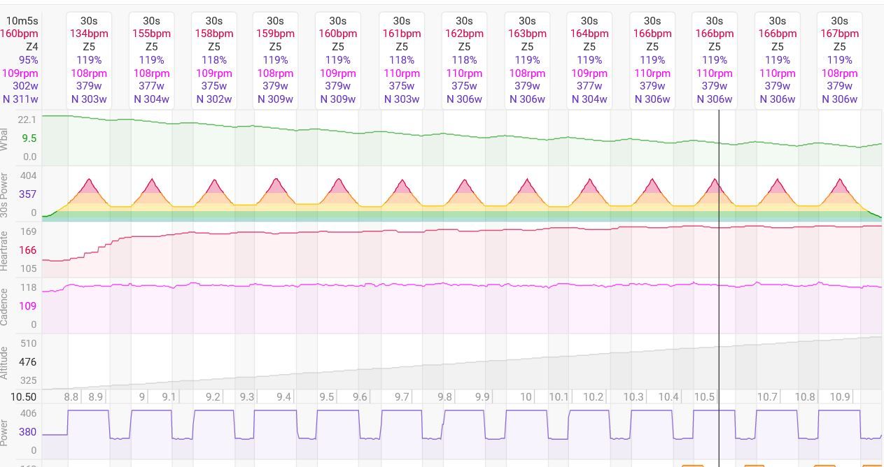

Ja, muss man wirklich. Weil Zwift lässt nix anderes außer einer fixen Angabe. Man müsste dann entweder freie Fahrt einstellen oder man macht halt den ERG-Mode aus. Macht aber auch niemand. Und die ganzen Workouts machen es ja vor, die so angeboten werden. Immer ne fixe Zahl. Kommt also nicht von ganz ungefähr, dass man in der Ära von Indoor-Cycling selbst das haargenau einstellt.
PS: Ich stell mir die Pausen meist zw. irgendwas von 40-55% ein. Hab beim ganzen rumtesten festgestellt, dass der Puls eh wieder schnell steigt, wenn die Belastung aus dem ersten Satz gut genug war.

Bei mir hab ich bei den 30/15 die 15s Erholung auf 50% FTP eingestellt, das fühlt sich nach VO2Max quasi wie still halten an. Für mich passt das so und ich kann die damit super fahren. Ich fahr die in Anlehnung an @CG82 immer als 3x 13x 30/15. Meist geht der Puls dann in dieser Erholung um 1-2 nach unten.
Die TF senke ich in der Erholung nur minimal, damit die dann im Intervall gleich wieder oben ist. So finde ich die für mich persönlich bisher immer am einfachsten.
