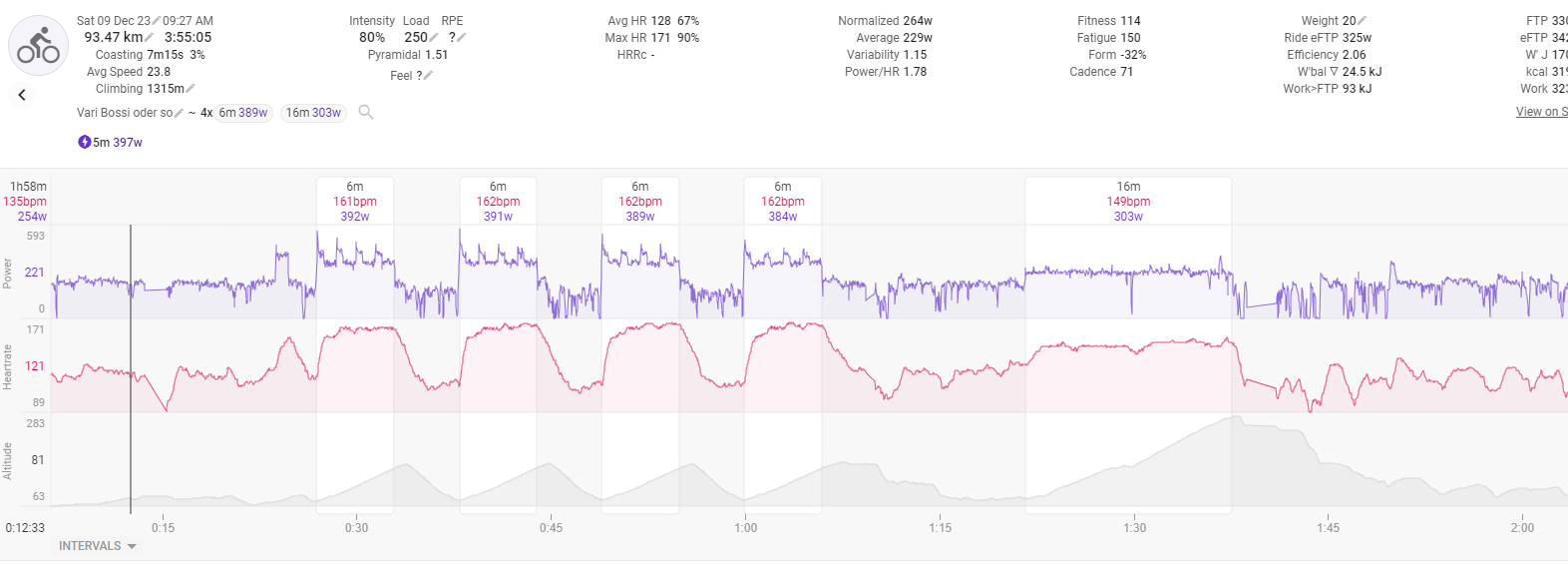

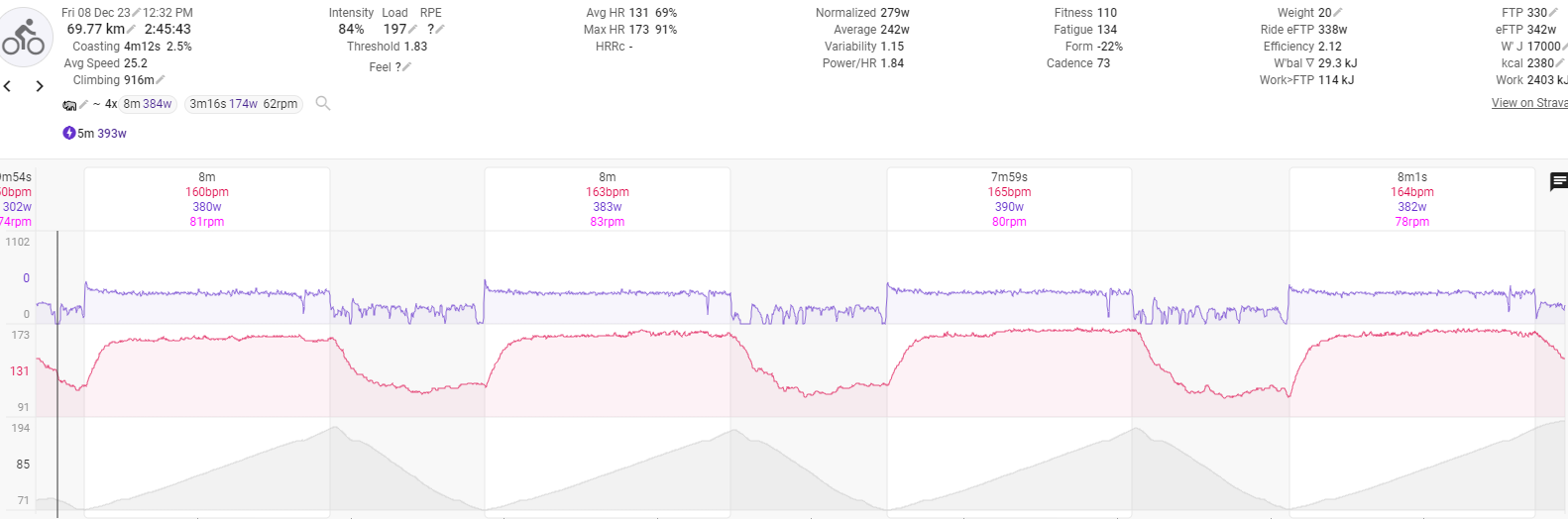

Bin das heute als Abschluss einer HIT Blockwoche gefahren. Dienstag 4x8', gestern 4x8', heute 4x6' mit variabler Intensität.
Ging überraschend gut. Hf kam früh über die 90%. Kann man auch gut steuern, in dem man die 1' "Pause" so regelt, dass die Hf im Zielbereich bleibt aber auch nicht zu hoch geht.
Du solltest deine FTP mal wieder anpassen. Bei den 4x8 mit 380 Watt im Schnitt musste ich schon staunen 😅. HITdec oder HITvari sind nach meiner Meinung einfach nur eklig. Die hohe Intensität killt mich regelmäßig beinahe bei dem Versuch die Vorgaben zu erreichen. Ich schiebe es auf meine vermeintliche niedrige VLmax.

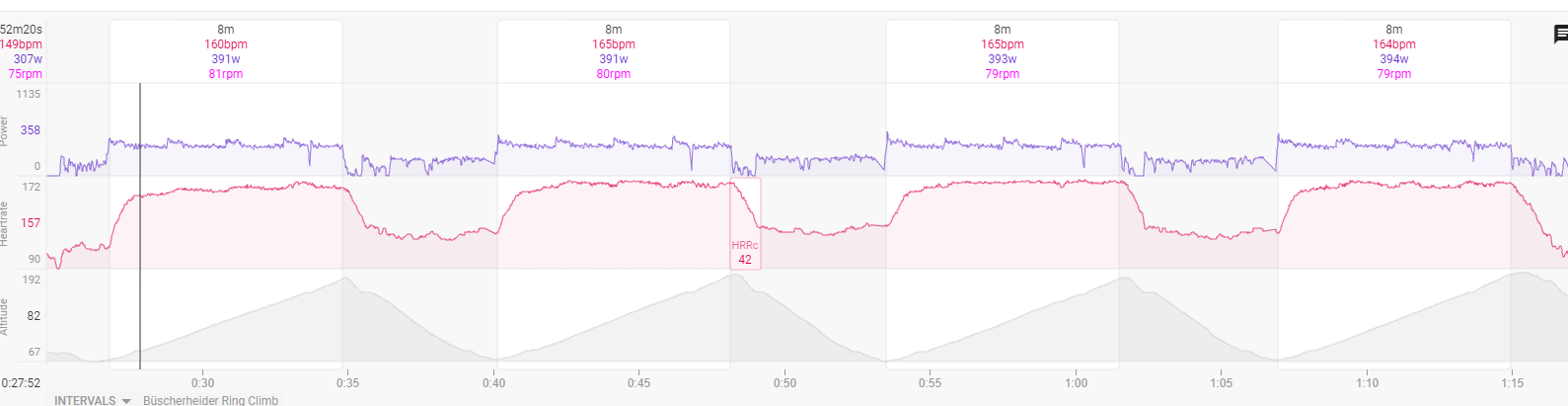

Bin die geplanten 4x8' heute mit 30"/90" Variation gefahren, nachdem das bei kürzeren Intervallen die letzten beiden Wochen gut funktioniert hat. Vor allem weil sich die Dauer kürzer anfühlt.
Die Hf hat aber schlechter reagiert, obwohl ich heute etwas erholter war. In den 90" mit niedrigerer Intensität ist die Hf auf und teils sogar unter 90% Hfmax gedroppt obwohl ich nicht schneller hätte fahren können.
Nur im dritten Intervall komischerweise nicht. Ich habe vor dem zweiten Intervall ein Gel gegessen, kann das die konstantere Hf im Dritten erklären?
Vor zwei Wochen steigt und bleibt die Hf konstant oben
Heute mit Variation fällt die Hf immer wieder ab
