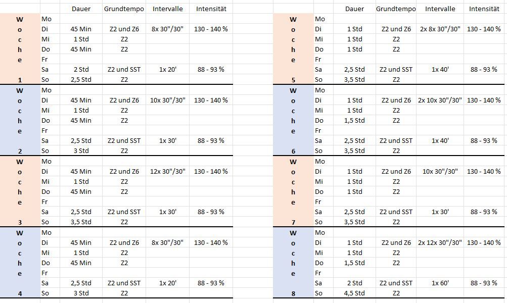

Macht das Training laut Tour-Magazin so eigentlich überhaupt Sinn, da hier die typischen Ruhewochen nicht berücksichtigt wurden?
Ich würde gern einfach bissl mehr Dampf in den Beinen haben wollen.
