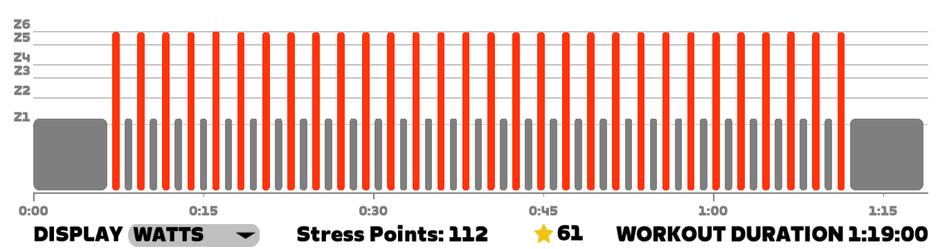

1min Hit 115%
1min Pause 53%
Alle 30 direkt am Stück. Die ersten 10 sind gefühlt ok, die zweiten fangen an herausfordernd zu sein und die letzten 10 sind dann ein Kampf. Die Einheit wurde mir von einem Strassacker Fahrer als sehr effizient empfohlen. Mit 10min warmfahren und 10min ausrollen ist man 80min beschäftigt. Da wird es nicht langweilig und die Zeit geht flott rum.
also du fährst die 30 stück hintereinander ohne pause nach 10 wdh. und 20wdh?
ja korrekt, alle 30 stück direkt hintereinander. Also 1h Dauerbelastung am Stück. Die Aufteilung mit 10 20 und 30 waren mehr eine Beschreibung wie es mir während dieser Gesamteinheit gefühlsmäßig und körperlich so ergeht.
