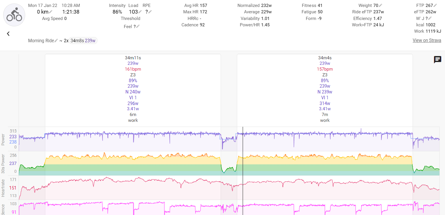

Heute 2x34' bei 89% FTP.
War am Ende schon kaputt aber ohne das nicht noch mehr gegangen wäre wenn ich es drauf angelegt hätte.
Auf jeden Fall für mich immer noch deutlich angenehmer zu fahren als 6x3 bei 120% FTP oder auch nur 2x20 bei 100%.
Die HF war heute nach 2 Ruhetagen insgesamt etwas höher, normalerweise geht die bei mir ziemlich runter bei Ermüdung. Kein schlechtes Zeichen.
Noch nächste Woche dann ist die Sweetspot Phase zu Ende und die Intensitäten werden erhöht. Vorher wird aber noch mal der Leistungsstand getestet.
Die HF war heute nach 2 Ruhetagen insgesamt etwas höher, normalerweise geht die bei mir ziemlich bei Ermüdung. Kein schlechtes Zeichen.
Was genau treibst Du da, wenn die TF phasenweise so runtergeht und der Puls hoch? Kurz Wiegetritt, zur Abwechslung? Watt bleibt ja annähernd gleich, oder? 🧐
Ja genau da gehe ich jeweils eine Minute (zunächst nach 10min, dann jeweils immer nach 5min) aus dem Sattel, v.a. aus dem Grund da ich sonst auf der Rolle rasch Sitzbeschwerden bekomme und für ein bisschen Abwechslung sorgt es natürlich auch bei solchen eher langen Intervallen. Wenn ich das dann immer in solche 5min Abschnitte einteilen kann hilft mir das für die Moral.
Gleichzeitig gehe ich auch in unregelmäßigen Abständen in Aeroposition dann geht meist der Puls auch etwas hoch. Insgesamt versuche ich diese Zeit auch zu erhöhen.
Mache das auch so für meinen Kopf nur die Zeiten sehen bei mir so aus alle 15min ausser bei Intervallen dann halt in der Erholung.
