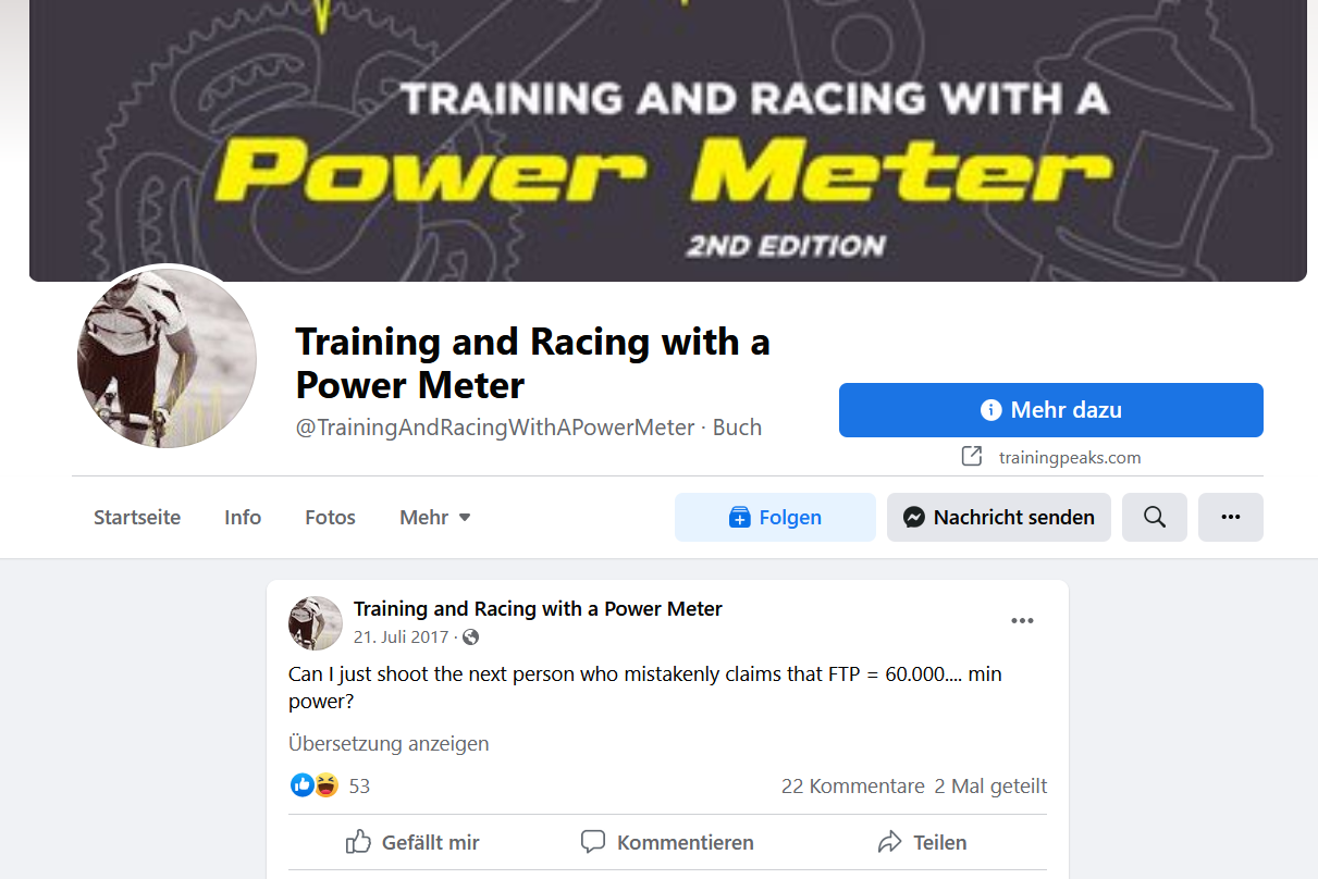

Die FTP bezieht sich nicht auf 1h sondern auf einen Bereich / Gleichgewicht zwischen 40-70min.
Was sagt die Gemeinde zu Dr. Andy Coggan 😉
Coggan hat den 1h früher selber propagiert. Das reflektiert, dass man aus verschiedenen Studien weiß, dass die 1h-Leistung mit dem MLSS korreliert ist. Coggan hat an entsprechenden Studien in der Anfangszeit seiner akademischen Karriere als Mitarbeiter von Ed Coyle mitgewirkt.
Die Aussage, die FTP könne 40-70 min. gehalten werden, erhielt im Zuge der Entwicklung des PD-Modells für WKO4 relevanz. Coggan selber räumt aber ein, dass die Schätzung der Time to Exhaustion im WKO-PD-Modell vergleichsweise unzuverlässig ist (haben wir hier alles neulich schon mal diskutiert, inkl. Verbindung zu den physiologischen Mechanismen rund um das MLSS).
Selbst wenn dieses Problem nicht bestehen würde, kann aber getrost davon ausgehen, dass ein Sportler, der seine FTP 70 min. halten kann, ganz am Rad der Verteilungskurve liegt. Dementsprechend ist es natürlich nicht sinnvoll, die Annahme, man könne die eigene FTP 70 Minuten halten, zur Grundlage irgendwelcher Intervallprogramme zu machen, schon gar nicht, wenn diese Intervallprogramme von Hobbysportlern gefahren werden sollen.
Du verstehst das Konzept FTP offensichtlich nicht.

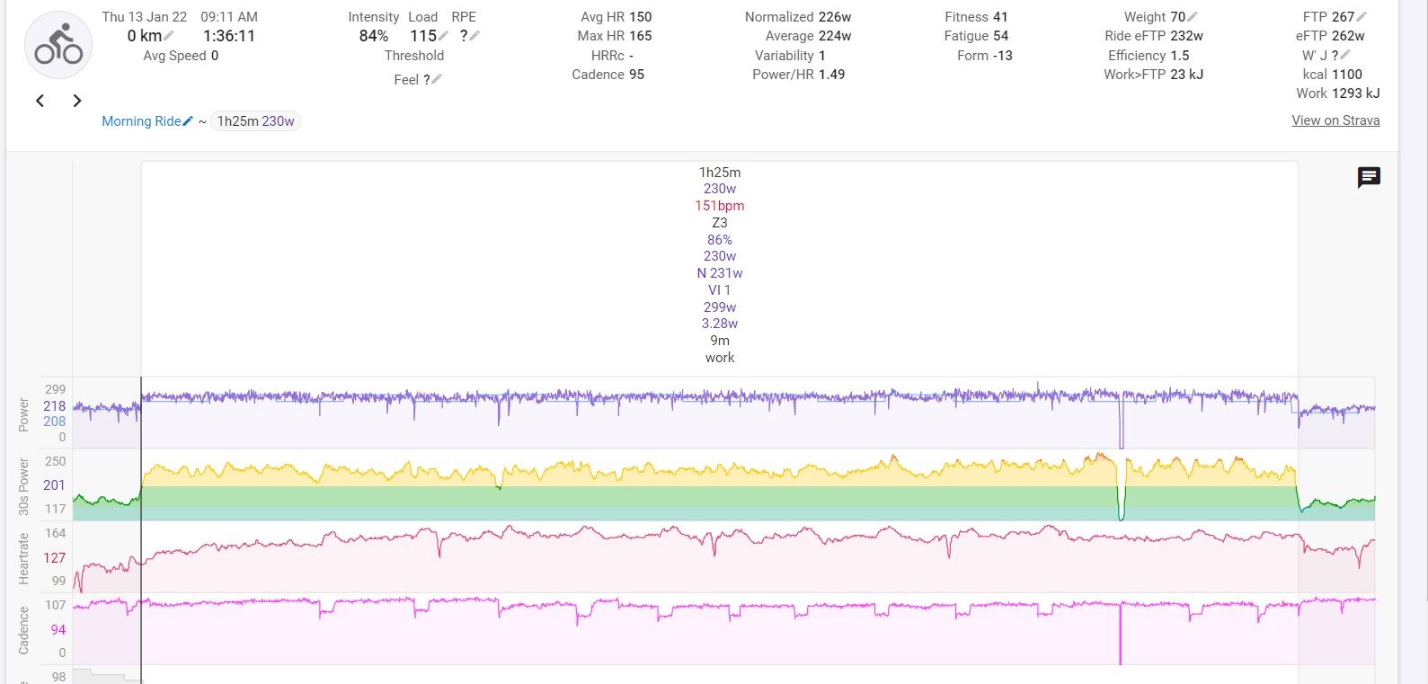

Ich fahre aktuell ja auch viel Tempo und v.a. Sweet Spot. Letzte Woche waren das:
2x32 bei 89% FTP, 1x48 bei 89% FTP, 1x32 bei 94% FTP. Und mein längstes Intervall über 1:25h bei 86% FTP (s.Foto) das ist dann in etwa vergleichbar mit dem 3x30.
Vorher bin ich nie lange Intervalle gefahren aber ich muss sagen das die oben genannten alle für mich sehr gut zu fahren sind und ich jeweils auch gut noch ein paar Min. hätte dranhängen können ohne am Ende aus den Latschen zu kippen. Auf jeden Fall war das alles deutlich angenehmer als die HIT Intervalle die ich zuvor auf der Rolle bevorzugt habe. Nächste Woche werde ich jeweils 2-5min pro Int. dranhängen.
Wenn ich diesen Beitrag richtig verstehe, fragt Coggan da ob er den nächsten, der behauptet das die FTP bei 60 Minuten zu verorten ist, erschießen darf.
Ich meine eigentlich, nein! Aber ich bin kein Spezialist:bier::bier:
Vermutlich verstehst Du ihn nicht richtig, den mitnichten meint er damit, dass man stattdessen Ramp- oder 20-Minüter heranziehen soll. Das kannst Du aber alles in unserem bald erscheinenden Buch nachlesen, "Alternative Trainingsmethoden" (Teutone/Goggan).
