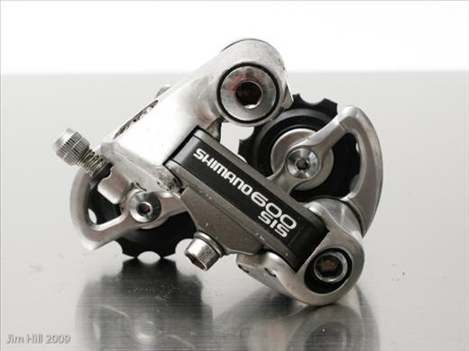

- Indexschaltung gibts ab ca. 1984 (Shimano 600 SIS mit Schrägparallelogramm, RD-6208, also der mit dem schwarzen Streifen), die erste indexierte 105er (RD-1050) kam etwas später, das war die mit dem schwarzen Vorderblech (wie nennt man das?)
Die waren alle 6-fach UG, dafür gab es Kassettennaben, es gehen aber auch UG-Schraubkränze. Einbaubreite der Naben bis 7-fach: 126 mm (MTB: 130mm).
- 600, 105, RX100, Exage xxx kann man untereinander mischen, die Geometrie ist gleich, auch neuere Schaltungen (aller Gruppen) sind verwendbar, aber: Dura Ace 74xx ist anders, also Vorsicht.
Bemerken muss ich aber: 7- und 8-fach ist bei Shimano nicht völlig gleich (bei SunTour aber schon), der 8fach-Rotor ist etwas breiter, man kann eine 7fach-Kassette drauf montieren, indem man zusätzlich noch einen dieser Blechringe hinten drunterlegt, weißt schon, die normalerweise zwischen kleinstes und zweitkleinstes Ritzel kommen. dann passt das. Eine 8fach-Kassette ist zu breit für einen 7fach-Rotor, ab 8-fach ist die Einbaubreite 130 mm (MTB: 135 mm).
Die Schaltschritte sind bei 8-fach minimal enger. Shimano-Hebel und SunTour-Schaltwerk geht nicht auf allen Gängen sauber. Kann aber sein, dass das mit DA-Hebeln geht, ich habs nur mit 600er Lenkerendschaltern 7-fach versucht.
