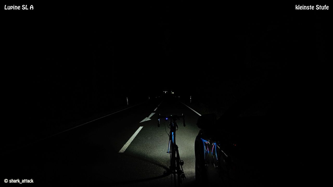

P.S.: Bis auf den kleinen Akku (fahre die günstigere A4) ist die SL A echt ne Wucht. Fahre mit den kleinsten Stufen rum und überstrahle die B&M Premium meines Mannes mit 80 Lux schon locker aus der Hüfte.

Wenn ich hinter meinem Mann mit seiner IQ Premium fahre kann er die eigentlich auch ausschalten.
Nun kann man Lumen und Lux natürlich nicht direkt vergleichen, aber mein Eco Modus (380 + 725 Lumen) lässt die 80 Lux schon vor Neid erblassen. Früher fuhr ich auch mit der B&M und war soweit zufrieden.
Aus Sicherheitsgründen hab ich inzwischen aber lieber etwas mehr Bums. Bei hohen Geschwindigkeiten mit Brille im Dunkeln möchte ich soviel sehen wie die StVZO zulässt.
Dazu kommt dass die Befestigung der B&M imho einfach dumm gelöst ist. Drückt man den kleinen Haltepin nicht manuell feste rein, kann es passieren dass die Lampe auf unebenem Untergrund den Abflug macht. Mit Glück verteilen sich dann im nun Dunkeln nur die Einzelteile und Batterien in der Landschaft. Mit Pech brechen Teile ab. Ich wollte eine "bombensichere" Halterung, welche ich mit dem Schnellspanner von Lupine gefunden habe.
Die SL A hat eine wesentlich breitere und weitere Ausleuchtung. Scharfe Kanten. Man sieht wunderbar voraus. Siehe Bild oben. :daumen:
