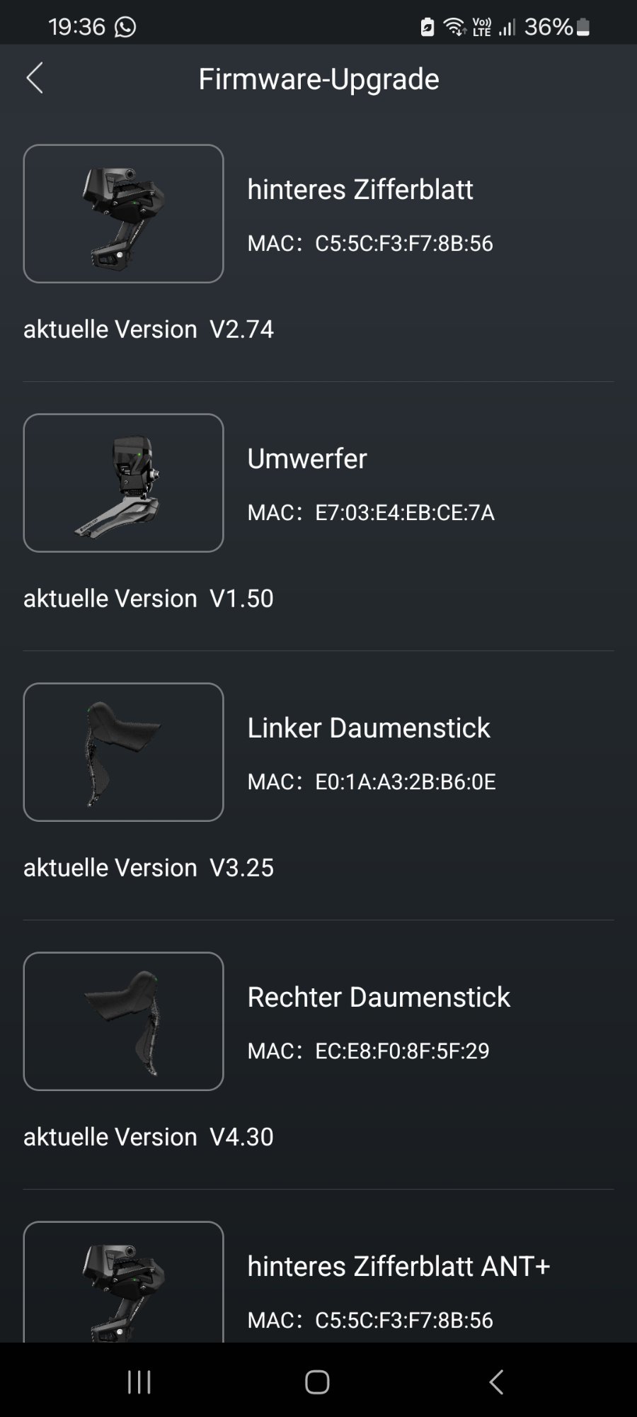

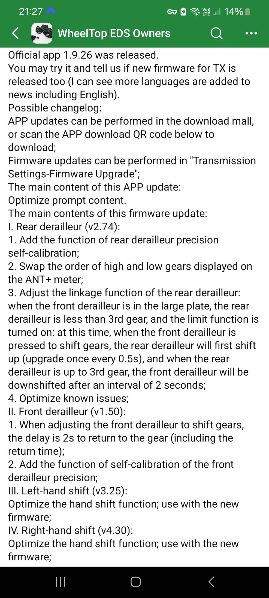

Neue OEM-Firmware wurde bereitgestellt. Ich konnte alles übertragen, das klappt nicht bei jedem auf Anhieb, einige Nutzer konnten z.B. nicht das Upgrade für beide Schalthebel aufspielen. Neukalibrierung der Schaltkomponenten wurde im Anschluss empfohlen, offenbar hatten einige Nutzer danach geringe Abweichungen. Kurzer Testlauf auf dem Montageständer zeigte bei mir keine Auffälligkeiten, also lasse ich erstmal alles. Morgen Xer-Runde, dann sehe ich, ob und wie sich das Upgrade im Alltag auswirkt.
Anhang anzeigen 1562173Anhang anzeigen 1562174
Das SW lief nach dem Update bei 2 Ritzeln nicht sauber, mit der Einstellfunktion der App war das nach wenigen Minuten wieder korrigiert. Ansonsten konnte ich im Feldbetrieb keine Veränderung feststellen. Für das SW gab es nach wenigen Tagen schon wieder eine neue Firmware (V2.75) - was auch immer das verbessert hat ...

Das Update hat hier auch ohne Probleme funktioniert.

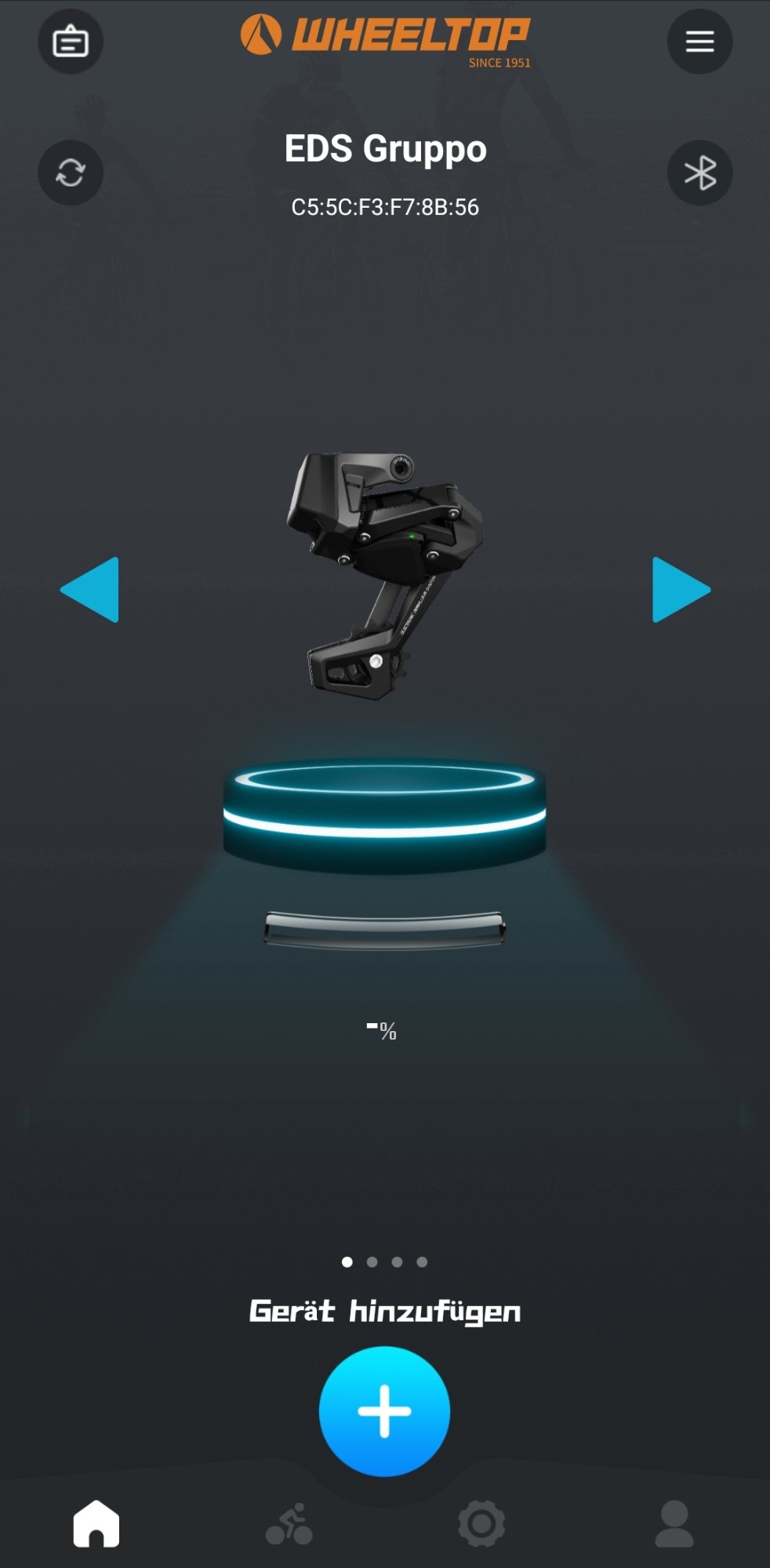

Nun habe ich auch mal mein Glück mit der GEX Gruppe versucht um meinen ganzen 11-fach Kassetten bei den Cross Laufradsätzen aufzubrauchen.
Die Montage ging ja leicht, beim Konfigurieren der Gänge wollte der dann nicht, weil der Akku laut App auf 0% steht.
Ich habe dann das magnetische Teil angeschlossen und darauf geachtet, dass es nicht abfällt. Nach ca. 15- 30 Sekunden ging daann das rote Ladelicht aus- eigentlich das Zeichen dafür, dass der Akku geladen ist.
Laut App ist der Akku noch immer auf 0%.
In der Folge habe ich versucht den Akku immer wieder zu laden, je nachdem ging das rote Licht nicht 30 Serkunden oder auch mal erst nach 20min aus. Das Ergebnis war aber immer das Gleiche: 0% Akku und dadurch keine Möglichkeit die Gänge zu konfigurieren oder zu justieren...
Die App habe ich mehrfach aufgespielt und wieder gelöscht, ebenso die Teile auf der App gelöscht und wieder hinzugefügt- die erkennt die App sofort.
Hat jemand eine Idee woran es liegen könnte (Bedienerfehler), oder sollte ich tatsächlich einen defekten Akku haben?

Sieht dann bei Dir so aus wie auf dem Bild unten oder zeigt es tatsächlich den Wert Null an? Manchmal verbindet sich die App nicht sofort mit den Geräten, dann zeigt es keinen Ladestand an. In dem Fall tippe ich auf den BT Button oben rechts, dann klappt es eigentlich immer.
Vielleicht die Firmware aktualisieren? Da gab es vor Kurzem Updates für alle Einzelteile.
Dass die Akkus bei Auslieferung komplett auf Null sein sollen, kann ich mir nicht vorstellen und so wie Du das beschreibst, sind die voll.

BINGO!!!
Tatsächlich hat er sich nachdem ich die BT Taste mehrfach betätigt habe verbunden und plötzlich sind die 100% da und ich konnte alles einstellen.
Vielen, vielen Dank, das rettet mein WE!
