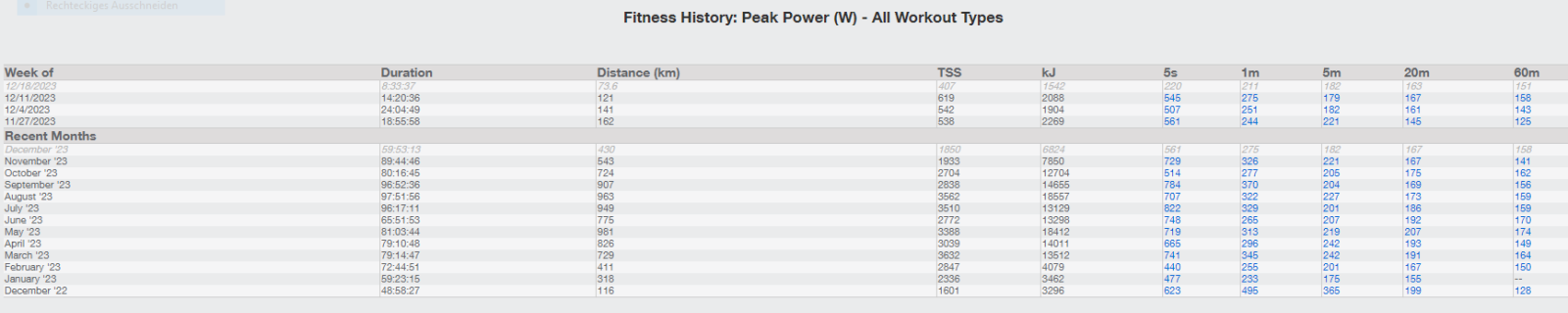

So hab jetzt nochmal in TP geschaut und nur nach Bike gefiltert:
Ich fahr auch vieles Gravel und da steil und schwer, auch bergab, deshalb sicher auch sehr niedrige Geschwindigkeiten.

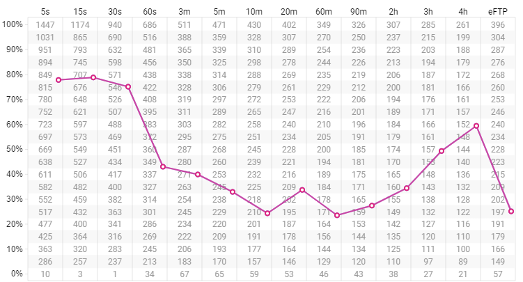

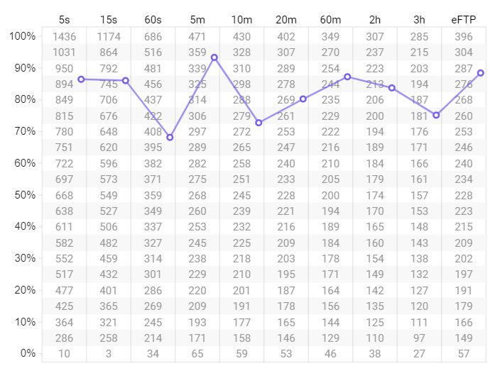

Ich bin auch 51 Jahre alt und liege bei 8000km/Jahr. Was mir bei deiner Tabelle sofort auffällt, ist der Hängebauch in der Mitte. Bist du diese Intervallzeiten denn überhaupt mal annähernd allout gefahren? Ich fahre auch nicht jede Intervalldauer aus, aber trotzdem sieht die Kurve bei mir deutlich gerader aus:
@Barst, Danke auch Dir für Deine Rückmeldung. Nein, bin nicht alle Bereiche all out gefahren.
Ehrliche Frage, ein muss, und wenn ja wofür?
Für Einschätzung der Leistungsfähigkeit, für Gap Analyse, wo ich Schwächen habe, oder?
Interessant ist zu sehen, dass 5-30'' und mit Abstrichen 3h wir nicht so weit auseinander sind, bei der eFTP und den anderen Zeiten aber Meilenweit.
Das meinte ich. Wenn die Werte dazwischen nur im Rahmen von längeren gleichmäßigen Fahrten entstanden sind, wäre das eine Erklärung. Aber zumindest für die 20 Minuten hast du ja offenbar alles gegeben. Wenn dabei allerdings die Beine nicht gebrannt haben, verstehe ich nicht, warum da nicht noch mehr ging.
Genau das ist für mich der Punkt, ich bin da nach nicht allzu langer Zeit mit fast max. Puls unterwegs und dies verhindert, dass ich mehr Gas geben kann - leider.
