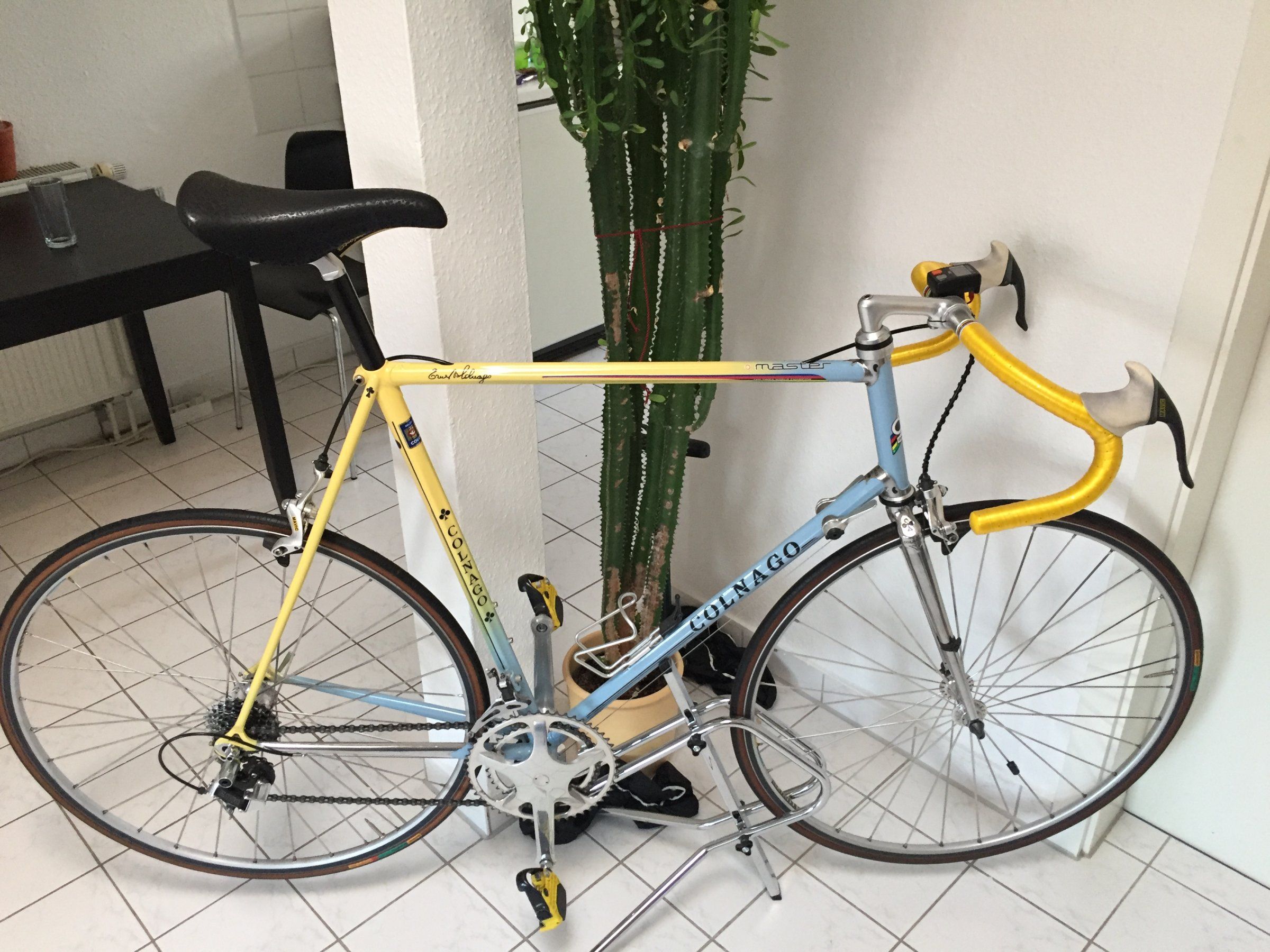

Wie lagert Ihr Eure Räder ?
Das Langzeitprojekt (ich drücke mich seit Jahren vor einer Neuverchromung und einer würdigen Lackierung....)
da werden noch zwei Roto Präsentationsständer benötigt.
