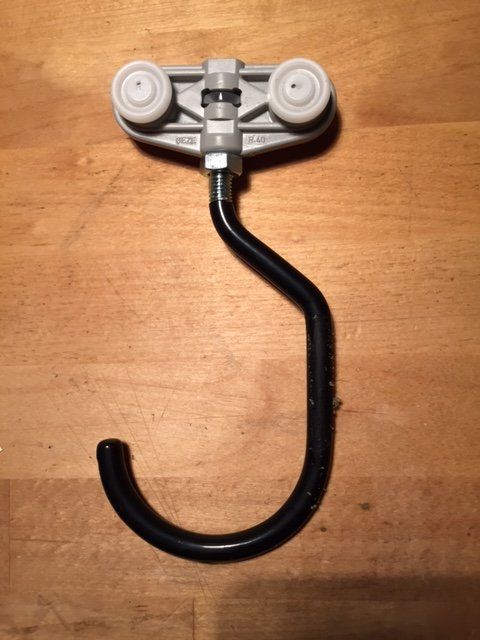

Für die Fahrradaufhängung wollte ich das teure Roll-Away System kaufen, habe aber rechtzeitig gemerkt, dass das System aus handelsüblichen GEZE Rollan 40N Schiebetürbeschlägen mit eingedrehten Park Tool 450 Haken besteht. Die habe ich über Ebay bestellt:
1x1,65m (24,50€) + 1x1,15m (22,50€) GEZE Rollan Beschläge + 4 extra Rollwagen (4x6€) + 8 Park Tool Haken (8x2,50€) und kann damit 8 Räder auf 2,80m Schienenlänge unterbringen. Es würden aber auch noch zwei Räder mehr dazwischen passen.
Die Haken sind alle gleich lang, aber wenn man jedes zweite Rad kopfüber aufhängt passt es wunderbar. Die größeren Park Tool 470 Haken für dicke Reifen haben leider M10 Gewinde und passen nicht in die Rollen, in der eine M8 Mutter steckt. Aber die 450 Haken reichen auch für meine 2,4 Zoll MTB Schlappen.

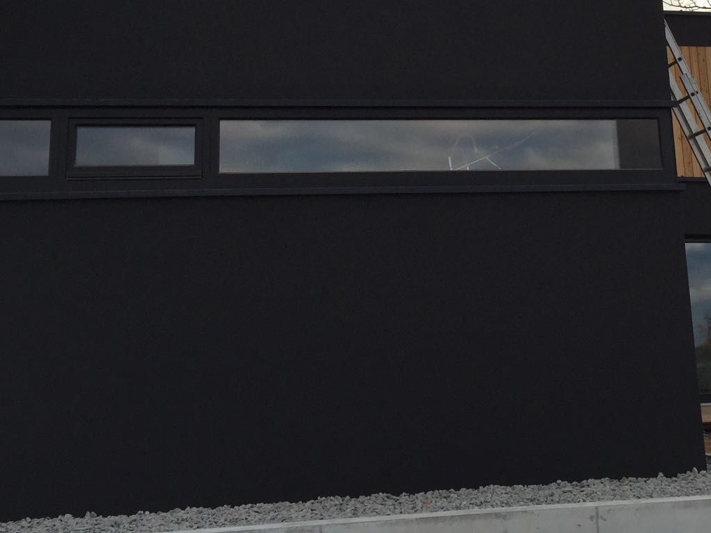

Und von außen ist's nur dezent zu sehen:
