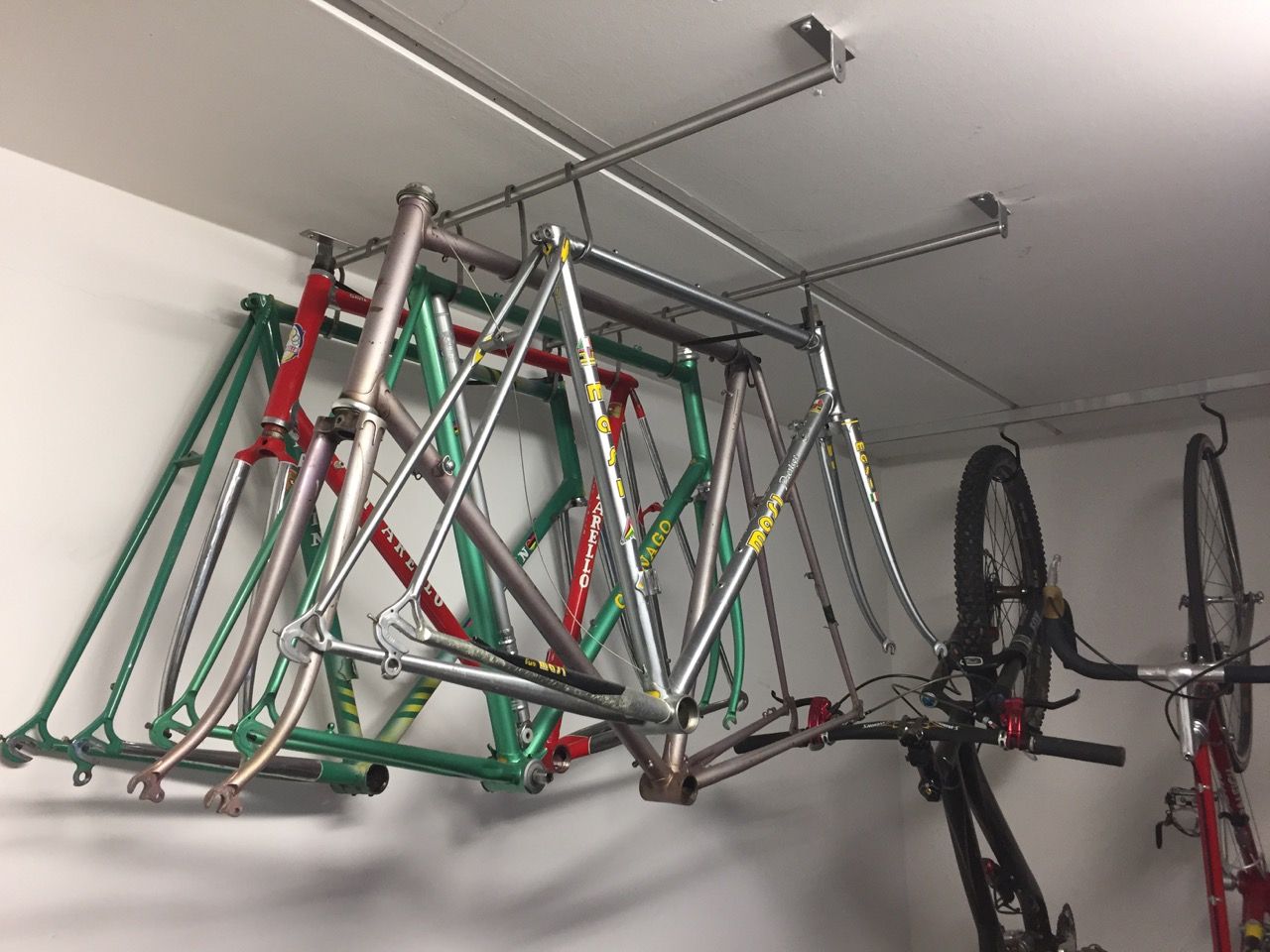

Es geht langsam weiter. Zwei 80cm Küchenstangen von Ikea (für jeweils 5,99) an der Decke halten (hoffentlich) ein paar Rahmen. Die Decke ist unverputzter Beton, die Dübel sollten halten. Der Raum ist glücklicherweise so hoch, dass man unter den Rahmen noch stehen kann.
