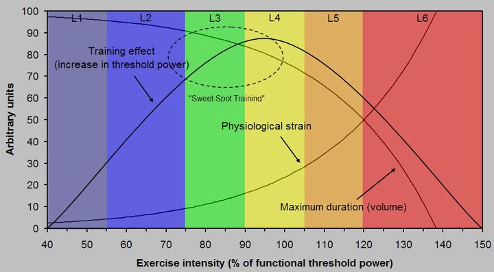

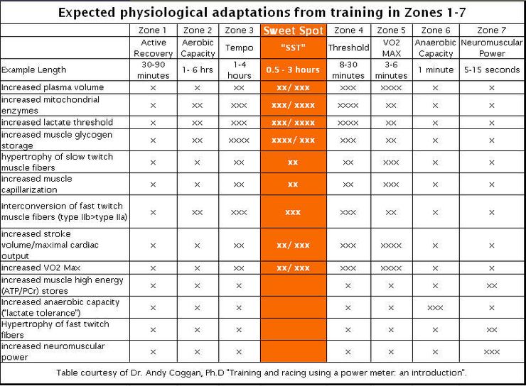

ich meinte eigentlich damit, dass wenn ich die FTP/SST trainiere (95-105%) anteilsmäßig alle anderen Bereiche (L1 - L5) mehr mittrainiert werden als bei einem reinen L5 oder anderen Intervallen...
das ist der klasische Ansatz, ja.... (ist meiner Meinung auch der Beste, zumindest konnte ich mit diesem bis jetzt meine höchsten Leistungen damit erbringen)
