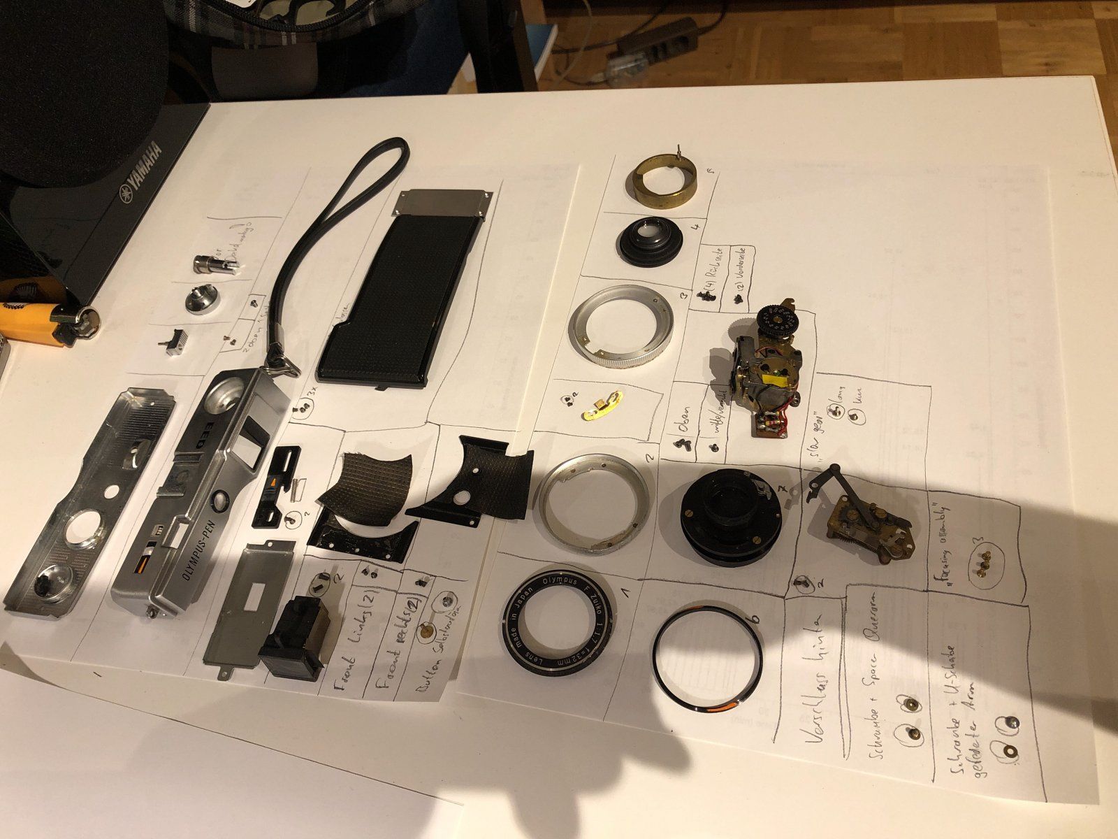

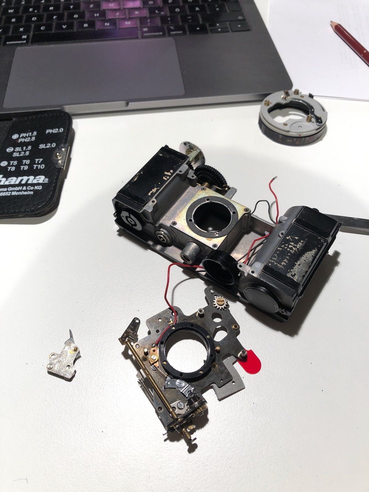

Wenn du's dir zutraust würde ich es selbst probieren. Gibt video wie dieses hier, oft sind falsche Verschlusszeiten nur wegen verklebtem Fett an der Verzögerungsmechanik ("slow gear" glaube ich). Da musst du "nur" die Teile ausbauen, in Alkohol baden und mit homöopatischen Mengen Nähmaschinenöl wieder geschmeidig machen. Hatte genau das gleiche Problem bei meiner Olympus Pen EED und habs mit ner Videoreihe auf Youtube erfolgreich behoben. Man muss aber echt jeden Schritt penible machen und sich sehr viel Zeit nehmen und besonders alle Teile jeweils für jeden Schritt auf nem Tisch ausbreiten um alles beieinander zu halten. Auch braucht man gute Feinmechaniker Schraubenzieher, die Schrauben haben Teilweise winzige Schlitze in die die billige Schraubenzieher nicht reinpassen. Außerdem müssen manchmal Zahnräder welche in bestimmtem Bezug zueinander stehen markiert werden damit abgestimmte Abläufe noch ablaufen wie vorhergesehen.
Edit: Was ich auch gleich gemacht habe ist eine Diode eingelötet um die Kamera mit Silberoxid Batterien zu verwenden (von PX625 auf SR44), also wer noch Kameras hat die eigentlich nur mit Quecksilberbatterien funktionieren, dem kann ich das nur empfehlen. Dann funktioniert der Betrieb auch ohne die sich schnell entladenden Zink-Luft Batterien.
Edit2: Das kleine Ding links unten auf dem zweiten Bild ist genau der Verzögerungsmechanismus. Der Hebel wird je nach eingestellter Verschlusszeit eine bestimmte Strecke runtergedrückt, und schnellt verzögert wieder hoch um auszulösen. In dem Bauteil sind eigentlich nur Zahnräder, wenn diese verkleben stimmen die Zeiten nicht mehr.
