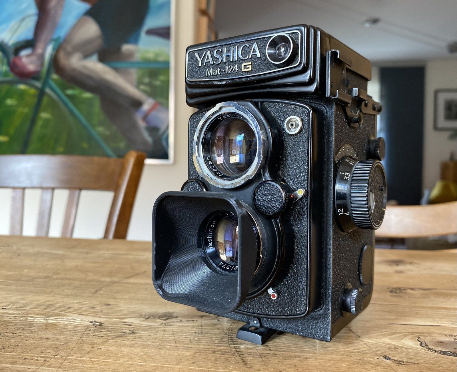

Die Yashica hat einen Belichtungsmesser? Ist das dann eine Zeitautomatik? Oder alles manuell?
Manuell.
Ausgelegt ist die Schaltung für 1,3V Quecksilber Batterien. Durch 2 variable Widerstände lässt sich die Schaltung aber perfekt an moderne Varta V625U anpassen. Die Messcharakteristik ist relativ breit und so beißt sich die Messung gerne an hellen Bereichen fest. In dunklen Umgebungen macht die Messung keine wirklich gute Figur. Unter 8 EV ist die Messung im Prinzip unbrauchbar.
https://lichtgriff.de/yashica-mat-124-g/
