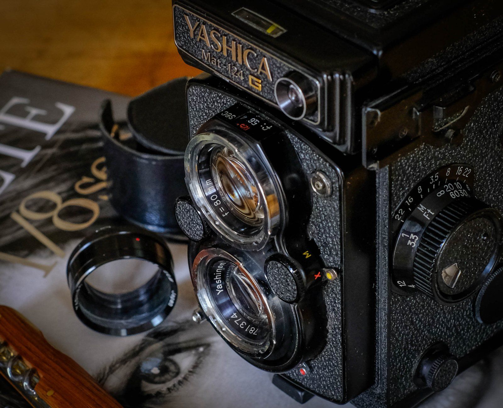

So, geputzt ist sie schonmal. Die Zeiten laufen auch ganz gut, nun muss ein Film her.

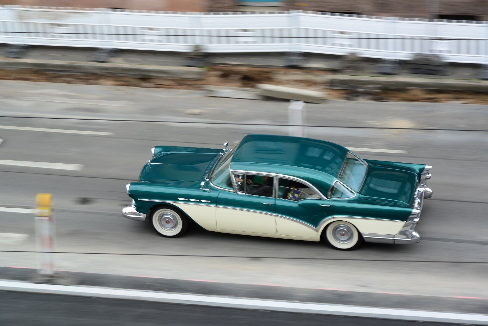

Buick Special 4-Door Riviera 1957 Nikon D600 3,5-4,5 28-105 AF-D Nikkor 1/40stel Belnde 13 ISO 100
Grad nen Kaffe geholt, da sehe ich die Karre an der Ampel stehen. Ins Nebenzimmer, schnell die Nikon gepackt, Objektiv gewechselt, auf Dauerfeuer gestellt, ISO und Blende passend gemacht und schon fuhr er los.
