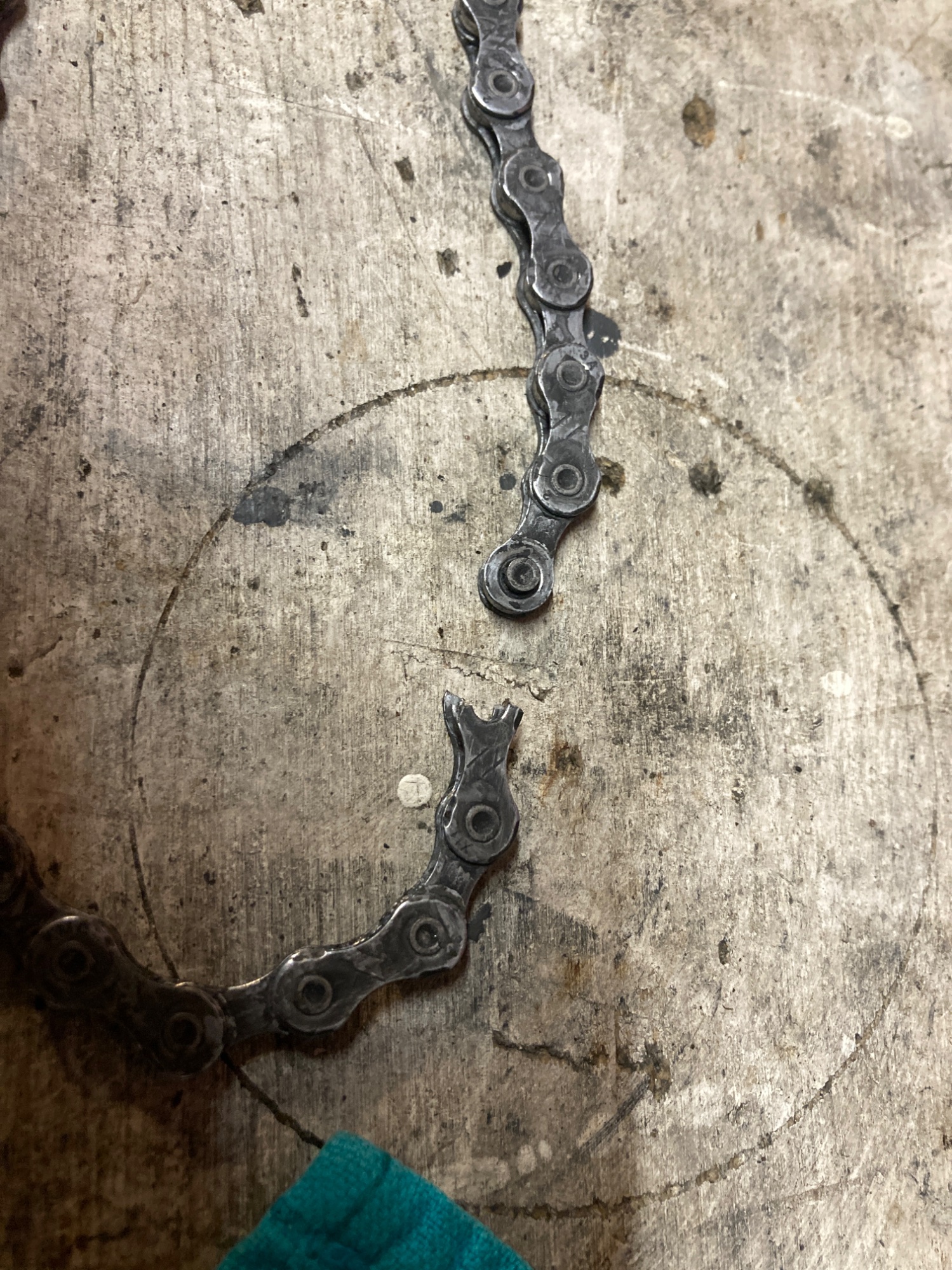

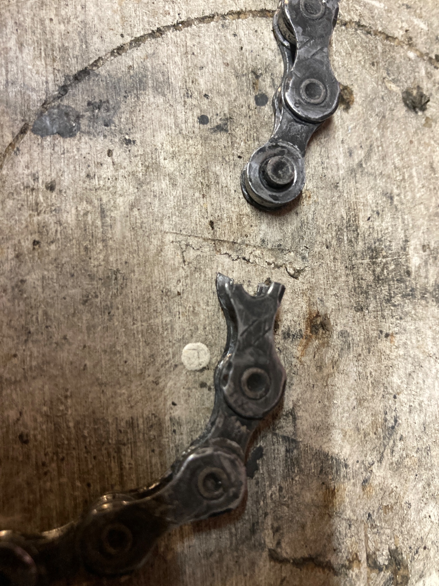

Das hab ich noch nie gehabt. Moin, ich habe extra für den Winter eine KMC X11 EPT gekauft, diese hat 141 km runter und noch kein Salz gesehen. Heute Morgen ist sie beim Anfahren ohne Kraft gerissen und lag auf der Straße. Beim näheren Betrachten, sieht es so aus als wäre der Bolzen durch. Also Glied raus, Kettenschloss rein und weiter.
Wie kann das passieren, ich bin weder sonderlich schwer, noch Gelände gefahren? Das ist mir vorher noch nie passiert.

Im ehemaligen tour Forum hatte der user Rüganer mal die Aussage gemacht:
Und bist du ein richtiges Tier so reisst schon mal eine Kette!
Darüber wurde viel gelacht.
Mir selbst ist bei mittlerweile rund 350t km am Rad noch nie eine Kette einfach so gerissen. Insofern scheint das kein regelmäßiges Ereignis zu sein, sondern eher in einem Materialfehler oder in einer fehlerhaften Vernietung der Kette durch den Monteur begründet zu sein.
kann nur mit 250t Km dienen, Kettenriss 3x bis Dato.
Das erste mal am Gampenpass 1999, da ich immer einen Nietendrücker dabei habe war Reparatur kein Problem.
Laschen können brechen; Nietstellen können sich lösen. Aber "gebrochene Bolzen"?
Ich hätte das Teil auf jeden Fall mit nach Hause genommen, um es mir genau anzuschauen. Zum einen aus rein mechanischem Interesse heraus und eben auch weiterhin Vertrauen ins Material zu haben. Dafür muss ich aber den Fehler analysieren und abstellen.
Ist wie bei Reifenpannen: Einfach nur einen neuen Schlauch einzuziehen ist zu wenig.
Gruß messi
2 Kettenrisse bisher, einmal an der Nietstelle und einmal mittendrin. Da war nie der Bolzen gebrochen, sondern die Lasche hatte sich gelockert. Da ich immer alles dabei habe war das kein Problem.
Ich dachte auch zuerst an das Kettenschloss. Die habe ich nicht vermietet. Sorry doch nicht der Bolzen die Außenlasche war es.
