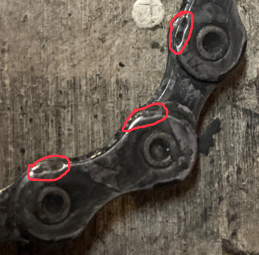

X11 EPT gerissen nach 141KM
Könnte es sein, dass sich irgendeiner Deiner chemischen Reiniger nicht mit dem Material der Kette vertragen hat? Nur so eine Überlegung. Dass das beidseitig die Lasche da weg reißt ist jetzt ja nicht so ein gewöhnlicher Schaden. Ansonsten hat mich in Shimano Systemen eine Shimano Kette noch nie enttäuscht. Never change a running system. Auch wenn es total uns*xy sein mag.
Leute es ist Wachs mit Grafit, das ist Pech schwarz! Die am Renner sind erst seit 2024 gewachst alle 1000km in Rotation. Die haben gesamt 9000 runter und kein Anzeichen von Verschleiß.

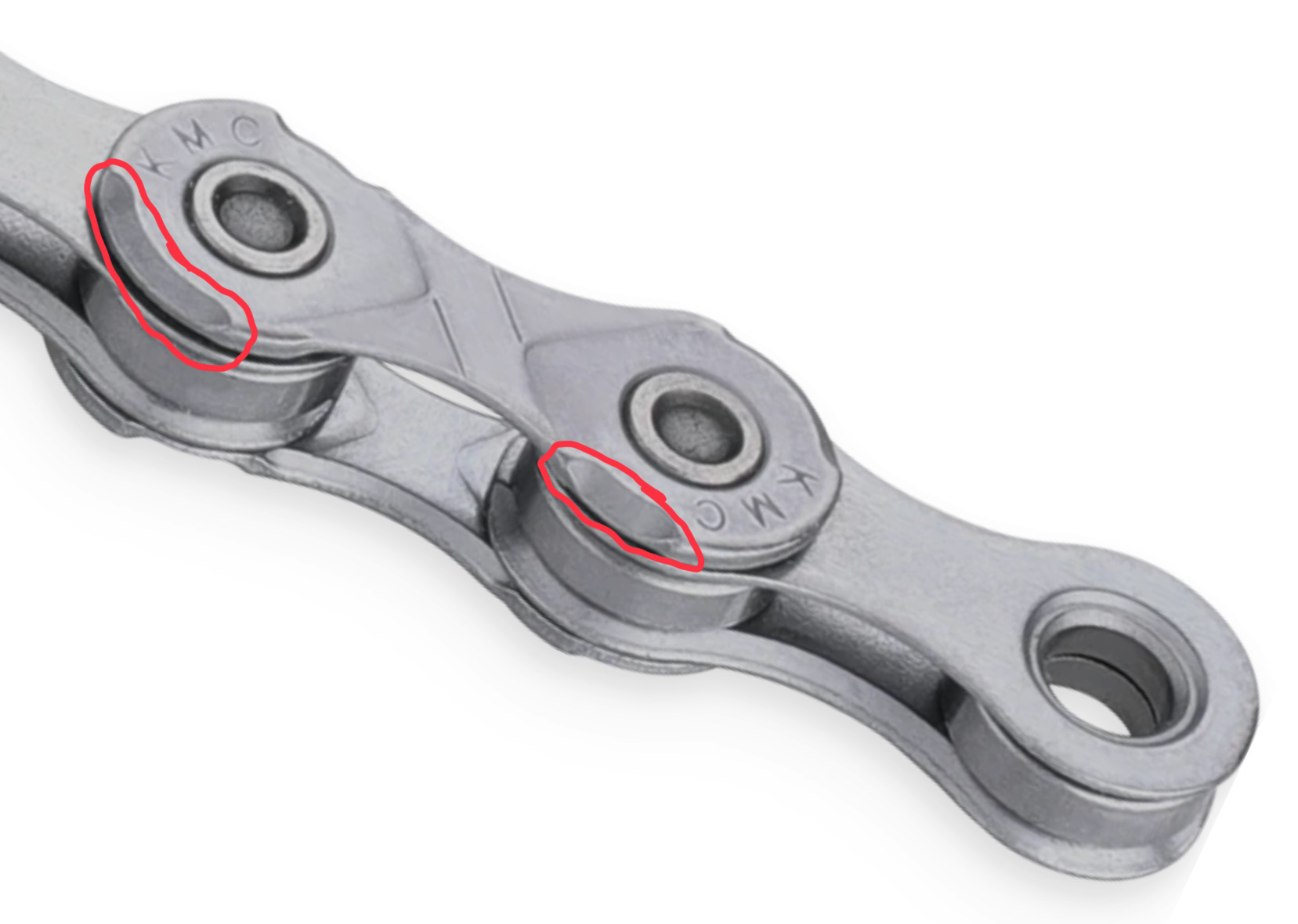

Abgesehen von der schwarzen Pampe, ich finde die Aussparungen für besseres Schalten sehen für die 141 km schon ziemlich rundgelutscht aus.
Ey Du hast sowas von keine Ahnung. Das kommt vom Grafit. Diamanten entstehen, wenn Grafit unter Druck gesetzt wird. Das Grafit wird beim Sprint auf dem Rad also hart wie ein Diamant. Daher schleift sich die Kette ein bisschen ab. Immer muß ich Dir alles erklären, manno 🤣🤣🤣 😍

Ich dachte auch zuerst an das Kettenschloss. Die habe ich nicht vermietet. Sorry doch nicht der Bolzen die Außenlasche war es.
Zähle doch mal durch wieviele Risse an Aussenlaschen du auf der gesamten Länge der Kette findest. Auf dem kurzen Stück auf deinem Bild waren es jetzt schon zwei. Das könnte auf einen Herstellungsfehler hinweisen.
Stichwort Herstellungsfehler:
Ist zwar schon ewig her, das Schadensbild war aber ähnlich: Shimano-10-fach Ketten (sollen damals angeblich auch als Auftragsarbeit von KMC gefertigt worden sein) hatten das auch einmal.
Soll ein Fehler beim Härtungsprozess gewesen sein, der letztlich zu einer Versprödung des Materials geführt hat.
Ähnliches gab es bei einer Charge Campagnolo-Kassetten in deren ganz frühen 11-fach Zeit (also genau so lange her), da brachen die größten Ritzel der Kassette.
Aber auch alte Fehler können sich ja wiederholen...
Ich würde das erstmal reklamieren - nicht einmal wegen eines Materialersatzes, aber Händler/Importeur/Hersteller bekommen nur so Feedback und Daten, wie oft welches Produkt versagt.
Verpackung (wg. evtl. Chargen-Nummer) noch vorhanden?
