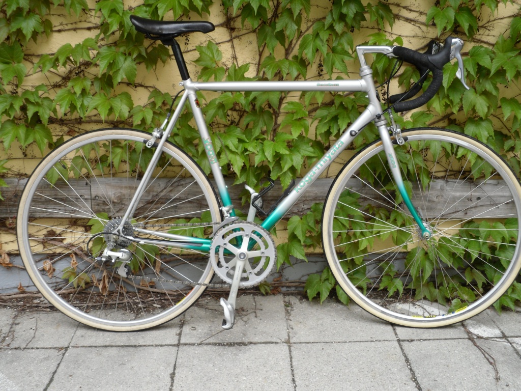

Ein Freund hat es in sehr gutem Orignalzustand (nur das Vorderrad wurde wohl nach einem Diebstahl ersetzt und ein längerer (nicht schwarzer) Vorbau wurde montiert) mit leider hakenden STIs für einen sehr guten Preis bekommen. Ich habe die 105er gegen 600er die hier noch auf Reserve lagen getauscht, weil wir am Wochenende eine Tour machen wollen. Mal gucken ob ich die STIs hinbekomme...
Hakelnde STIs sind gerne verharzt und lassen sich mit WD-40 Spülung und anschließendem Ölen oder Fetten wieder reaktivieren. Benutz besser noch mal die SUFU dazu, ich habe es bei Ölen belassen.

Hab ich schon was zu gelesen, wird bei etwas mehr Zeit gemacht. Wollte das Rad erstmal fahrbereit bekommen
Okay, wenn du schon gewechselt hast. Ich habe am Bremshebel gezogen, oben reingesprüht. Gewartet, nochmal gemacht, ein paar mal hin und her geschaltet und es ging wieder ;)

den rahmen kann man auch nochmal "upgraden" -und ne 74xx verbauen, ist aber so auch schon schön!

Joa sicherlich, aber Katalog war komplett 105.
und ich finde, dass dieses schlichte, aber funktionale sehr gut passt.

hmm, hätte ich mir vielleicht zwei neue Schalt- und Bremszüge gespart. Aber schaden tut der Wechsel ja auch nicht...

nee. das haken liegt aber nicht an den zügen, sondern an der verharzten mechanik. und das geht so wie oben beschrieben weg. schönes rad.

Die neuen Züge habe ich verbraucht, weil ich die 105er STIs durch 600er ersetzt habe, um die 105 auseinander zu bauen und damit mein Kumpel das Rad sobald wie möglich fahren kann.
Hatte mich bloß ein wenig geärgert, da man das Problem wohl auch ohne Demontage (und vor allem Schaltung wieder einstellen) lösen kann...
Blöderweise ist mir vorhin noch aufgefallen dass die Decals am Sitzrohr vom Vorbesitzer mit Tesa überklebt wurden um den Lack vor so einer kleinen mit Gummis befestigten Pumpe zu schützen. Leider gehen die Decals mit dem Tesa ab. Jetzt muss das dran bleiben...
