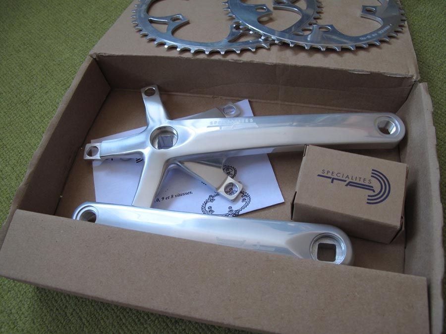

T.A. hat auch sehr hübsche 4kantkurbeln. Passend für 10-fach wäre die Alizé und die modernere Carmina.
Die Speedlight in silber ist aber auch sehr hübsch.
die carima sieht gut aus:
und kriegt man mit diversen lochkreisen

Die Alizé hab ich auf einem 103 mm 7410-Lager. Carmina passt da auch drauf. Soweit ich weiß, ist das Axis-Tretlager mit 103 mm für diese Kurbeln gedacht.
