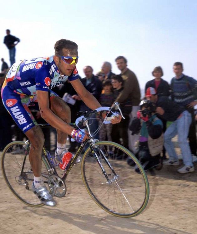

(Bild aus Cycling Weekly geliehen)
Wer kennt diese Felgen und die Reifen? Ich tippe auf FIR, aber dazu schweigt Velobase, was die 90er angeht. Ansonsten habe ich nämlich, abgesehen von den eloxierten Chiussi, die Ausstattung à la Franco Ballerini '95 beisammen. (Ok., vom übergroßen kleinen KB mal abgesehen). Vorstellung bei Vorher- Nachher folgt demnächst. Am liebsten natürlich mit Originalfelgen. Wenn sich da nichts finden lässt, werden es schwarze H+Son TB14. Aber bevor ich die bestelle, wollte ich doch noch mal den Schwarm gefragt haben...
...das sind vermutlich F.I.R. Pulsar Squadra Corse und Vittoria Corsa Pavé Schlauchreifen eine Varainte der Corsa CX mit grüner Lauffläche, die zum einen besser bei Nässe haften sollten aber auch einen speziellen Pannenschutz hatten - MAPEI fuhr diese Felgen bis weit in die 90s sowohl Felgen als auch Reifen kaum zu bekommen - ich hab' ein Päarchen dieser Felgen auf meinem C40 MAPEI Mk2 eine weitere habe ich noch in 32L und die zweite Felge in 32L suche ich schon seit Jahren
Sind die Felgen so besonders? Oder einfach nur selten?
sind quasi das Gegenstück von FIR von den Nemesis, den Sigmas ode rden MAVIC SSC - Warum Mapei ausgerechnet die gefahren hat erschließt sich mir nicht - Mapei ist halt nie aufgrund von Shimano mit Ausnahme von abgelabelten Shamals keine Campa-Felgen aber auch keine Mavic-Felgen
gefahren bis ca. 1997 wurde FIR und hier gerade die Pulsar und später danach dann meist Ambrosio Nemesis - so zumindest meine Recherchen
Der Bugno ist auf dem Bianchi 1992 auf den Bergetappen auch die FIR Pulsar und Gotti hatte die 1996 bei seinem Giro-Sieg auch auf dem Cannondale drauf. Und von Tony Romminger bei Mapei-Clas weiß man auch dass es seine favourisierte Felge auf dem Carbitubo und Bititanio war
Ob sie so besonders ist - keine Ahnung aber sie ist halt wie ich erfahren musste relativ selten - insgesamt habe ich jetzt 3 Stück davon gefunden
eine hat mit @dieterbau hier vermacht - 2 sind in (m)einem Mapei C40 eingebaut ...
...die hier waren's - quasi NOS.
