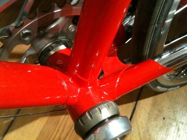

Eine wirklich sehr seitensteife Tretlagermuffe sieht so aus:
Und ein verwindungssteif verbundenes Steuerrohr so:
(Herkelmann NewLine, 1993, Rahmengewicht 1960 g)
Das ging vor 20 Jahren schon, auch ohne FEM-Berechnung. Und ohne Mehrgewicht gegenüber SL/SLX und 531. Rohre 34CrMo4 nicht konifiziert mit .5 mm Wandstärke, Silberlot. Vertikal so elastisch, wie man es bei einem Stahlrahmen halt liebt. War sicher eine Frage, in welchem Bereich der Rahmenbauer die Prioritäten setzte. Das Konstruktionsprinzip mit querovalen OS Unter- und Oberrohren gibt es ähnlich u.a. bei Columbus MAX Rohsätzen und bei FilletBrazed Norwid Rahmen. Ist also kein Geheimnis, aber bis heute eher ein Nischenthema.

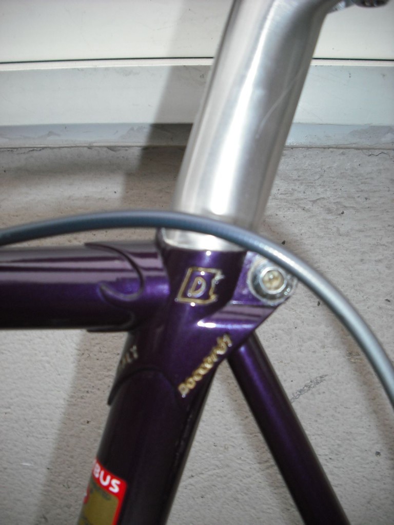

Das finde ich hoch interessant.
Anfang der 90er haben sich schon einige Hersteller Gedanken zu dem Thema gemacht, hier was aus Italien mit interessanten Details, mehr Bilder im Album.
Anhang anzeigen 67624...
Das ging vor 20 Jahren schon, auch ohne FEM-Berechnung. ...

Im Übrigen ist es sicher ganz schwer, die Elastizität einzelner Verbindungen zu erfahren. Ist immer ein Gesamterlebnis, an dem auch die Laufräder nicht wenig beteiligt sind. Umd wie gesagt: vertikal ist der Rahmen so elastisch, wie ein Stahlrahmen (samt Gabel) eben dankenswerterweise ist. Nicht merklich mehr. Und horizontal richtig steif, was auf der Straße viel Spaß macht, wenn man Gas gibt.
In der Seitenansicht haben die ovalen Rohre meines oben gezeigten Rahmens übrigens genau die klassischen Dimensionen 25,4 und 28,6 mm (1" und 1 1/8"). Von oben gesehen jeweils 1/4" mehr.
