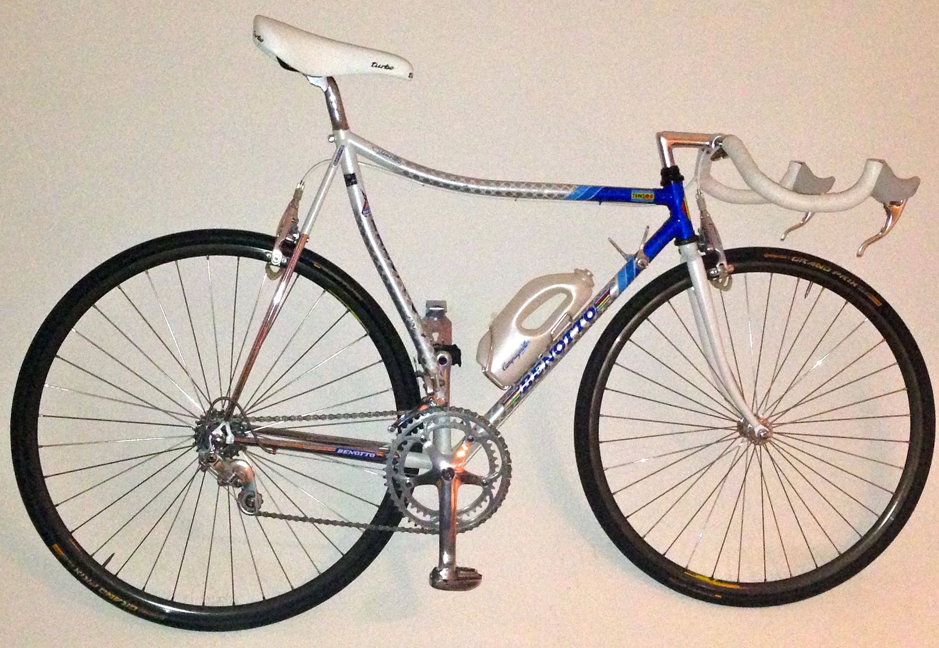

Wohne in Krefeld und ziehe bald nach Bocholt für eine zweite Ausbildung als Zweiradmachaniker
