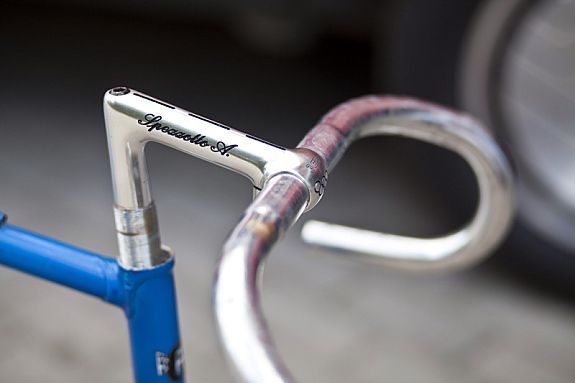

Guten Abend, Freunde des gepflegten Pedaltrittes.
Hier die ersten Bilder meines wohl letzten Rades das ich in meinem Leben aufbaune werde. Ich hab alle Winkel meines *Radarchives* durchforstet und stieß dabei
auf diesen schönen Rahmen. Er wird fast sortenrein mit Chorus aufgebaut und wird mir nette Schrauberei bieten wenn tief der Schnee in unseren Bergen liegt.
Guten Morgen *Kollegen*
He he....genau es war noch ein Kleberchen über der kam halt aufs Sattelrohr, ist schon 20 Jahre her, der Rahmen gammelte halt im dunklen Kämmerleinso vor sich hin.
Spezzotto...ein Name wie ein südländisches Nudelgericht. Der Rahmen ist ein SLX hat 58er Höhe und passt zu meinen Blau/Schwarzen FIR.
Und als ich so sah wieviel Teile ich noch herumliegen habe, dachte ich da geht sich ein ganzes Rad aus.
Also vorgenommen habe ich es mir, zwei drittel meines Lebens liegen hinter mir, ich möchte nicht mehr soviel Materie anhäufen.
Ich will es ja auch nutzen, also schaun mer mal........:)
