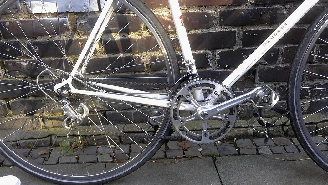

Die Schaltung ist eine Suntour BL, die ich mal vor einigen Jahren erworben hatte, ohne eine spezielle Verwendung dafür zu haben. Der Umerfer ist ein Suntour 7, der auch vorher schon drauf war. Ich habe fwestgestellt, dass frühere 3fachantriebe selten einen speziellen Umwerfer nutzten und das hier funktioniert auf dme kleinen Blatt bis zu mittleren Kränzen ohne unten an der Schaltgabel aufzuliegen.
Die Kurbel ist eine S-Light 106 triple ("Spidel" gemarkt) mit Sugino-Hauptblättern. LK ist 144, der kleine weiß ich nicht, da hab ich das originale Blatt einfach wieder montiert. Das Pedalgewinde habe ich auf 9/16" umgeschnitten. Der 4kant ist ISO, montiert auf einer recht langen Ofmega-Lagerwelle.
Für 70er Jahre und 3-fach kommt vor allem T.A. in Frage oder der selten zu findende japanische Nachbau Sugino PX.

Als 70-er Jahre Kurbel gäbe es auch noch die Stronglight 99. Einfacher (falls lange Welle vorhanden) wäre es das innere Blatt auszutauschen gegen ein Stronglight Blatt mit extra Aufnahmen für ein 3. Blatt.
Diese Blätter kenne ich nur von TA: Alizé-K in LK 130 und Vento-K in LK 135. Mit einer längeren Tretlagerwelle ist das eine sehr schnelle und rel. preiswerte Lösung.

Danke für die Fotos. Lochkreis fürs kleine kettenblatt wird dann wohl 86 mm sein wie bei der Stronglight 107 triple. LK 144 für die großen Blätter ist mir zu groß, mehr als LK 130 darf es nicht sein. Diese "triplizer"-Kettenblätter mit der Möglichkeit, ein drittes kleines Kettenblätt zu montieren kannte ich schon, sie bringen aber zusätzliches Material, was man von vorne optisch unvorteilhaft sieht. Na ja, bin ich halt selber schuld mit so komischen Vorstellungen ...:)

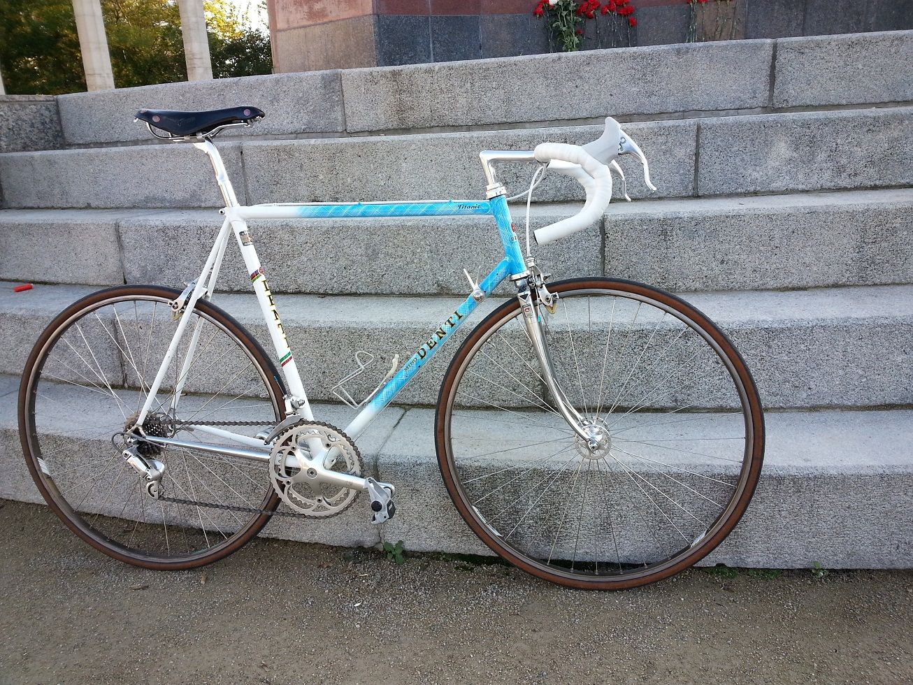

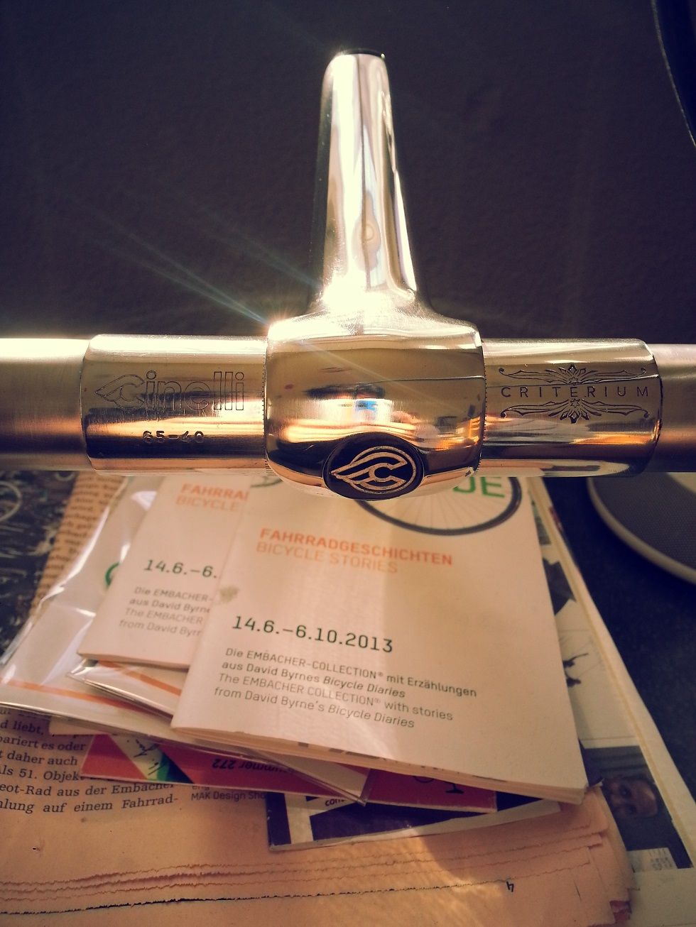

Heute sind die Rauchkehrer in der Werkstatt gekommen also musste ich ab 7:30 da sein . Um die Zeit auch zu nutzen habe ich einen Vorbau und einen Lenker der schon langer enteloxiert waren poliert . Die Teile schmucken jetzt das Denti , am Samstag kommt noch die neue Regina Extra Kasette drauf und es ist endlich vollbracht .
Bilder
