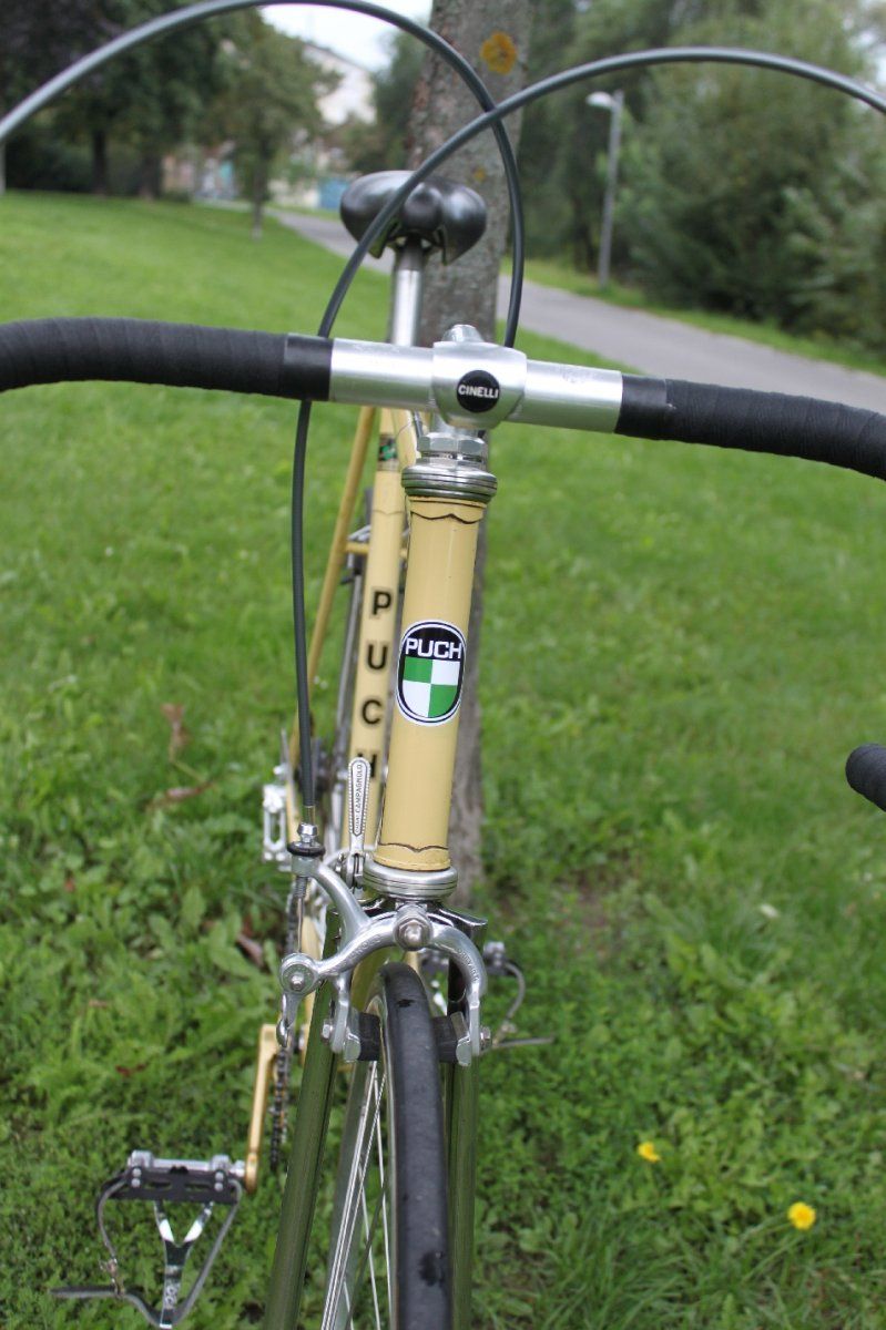

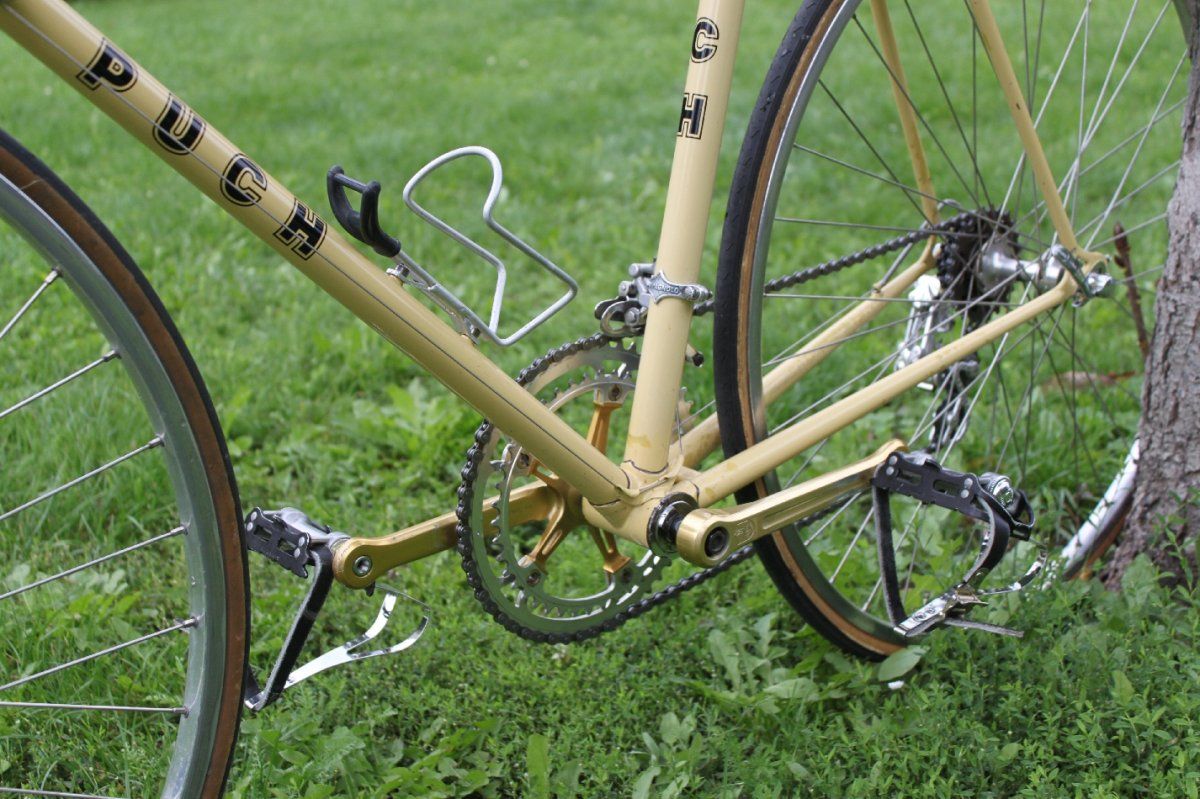

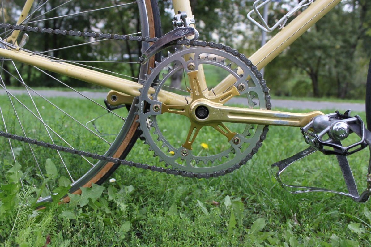

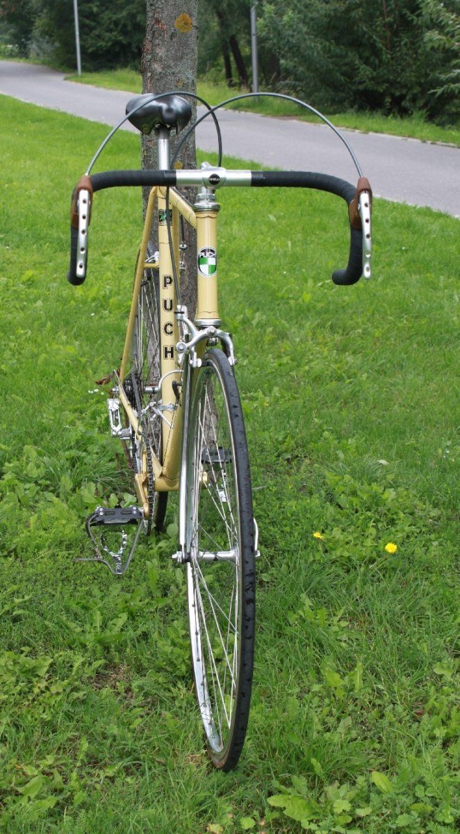

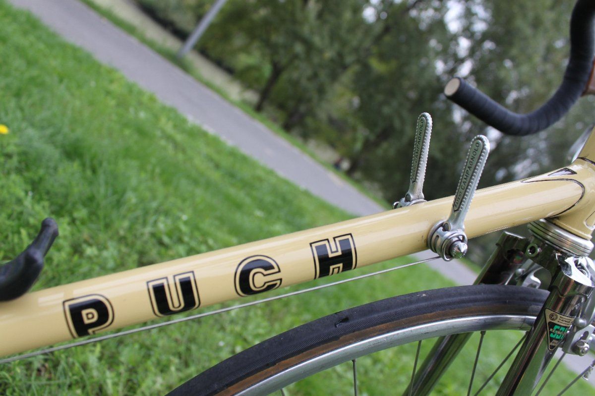

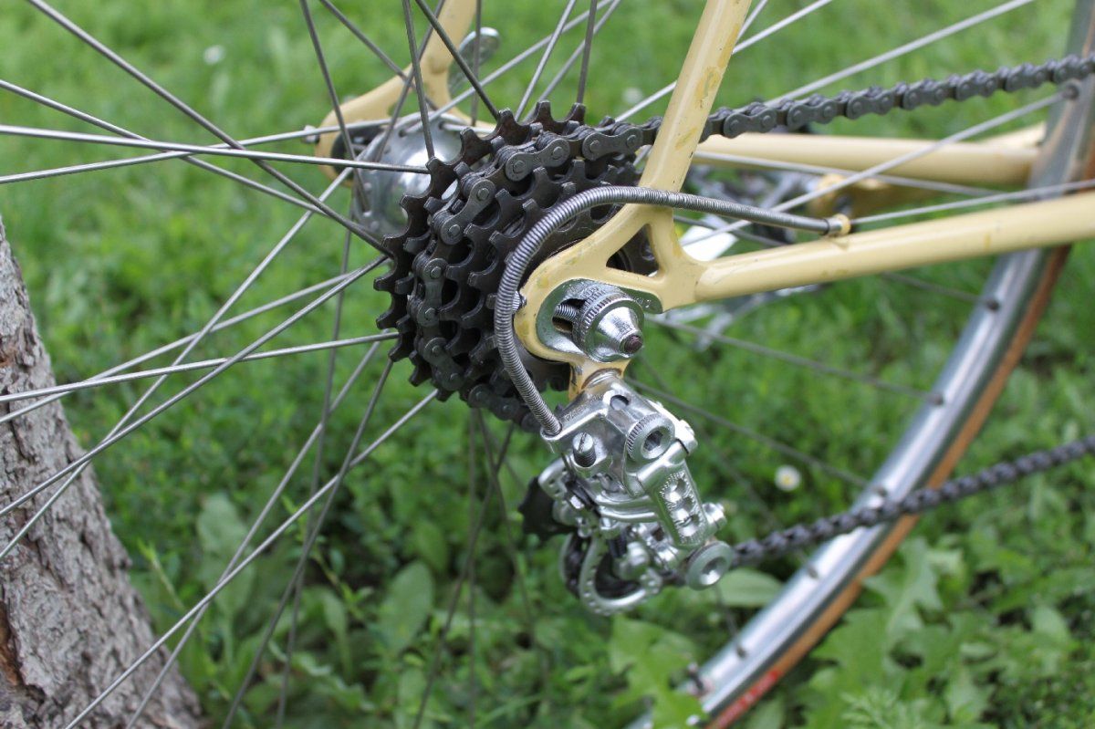

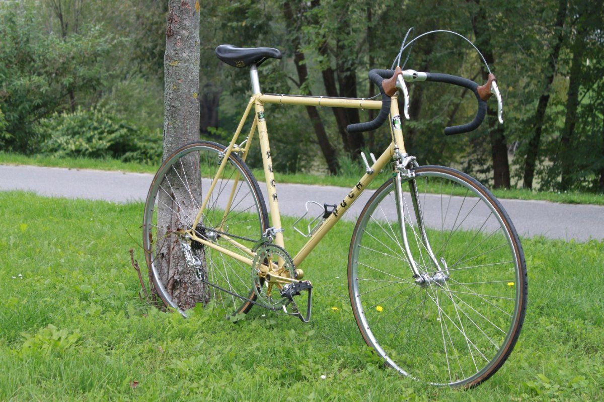

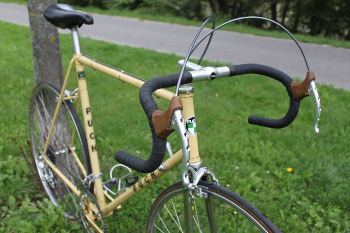

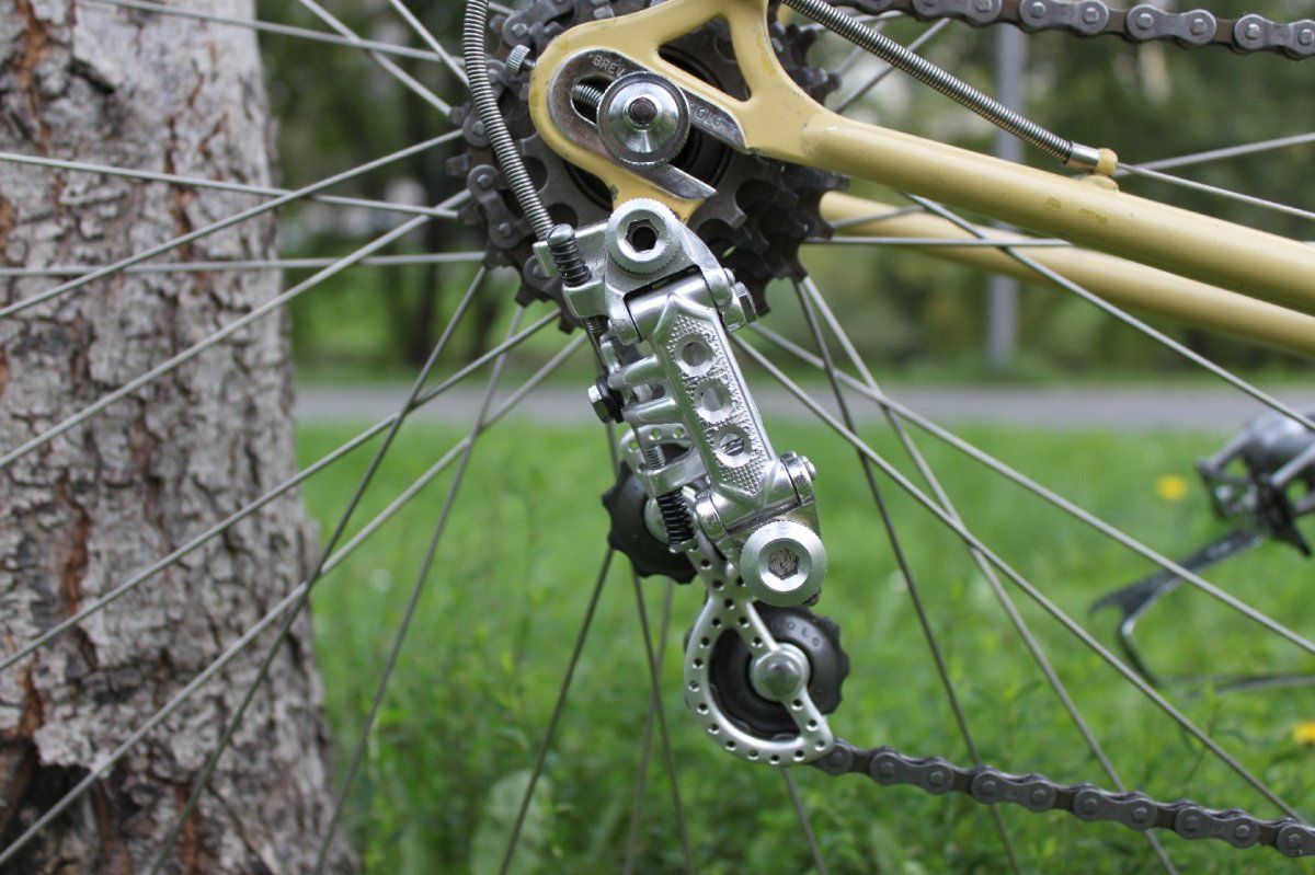

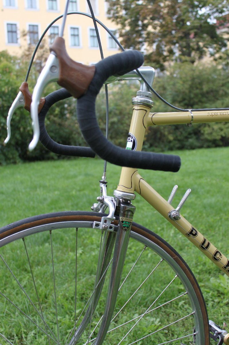

heute hatte ich endlich mal zeit ein paar fotos von meinem puch superleicht von 1977 zu machen. hoffe es gefällt!
es war viel arbeit - mein bisher aufwendigstes projekt. ich musste ua. den gabelschaft kürzen, die reste der festgerostet hinteren bremse aus dem bremsteg bohren, neue decals kleben, die abgebrochen ausfallendschrauben herausbohren, neue gewinde schneiden und natürlich einige unpassende teile ersetzen (danke an @atala für das schaltwerk und die bremshebel!).
IMG_5889_klein.jpg IMG_5895_klein.jpg IMG_5896_klein.jpg IMG_5897_klein.jpg IMG_5900_klein.jpg IMG_5901_klein.jpg IMG_5906_klein.jpg IMG_5908_klein.jpg IMG_5909_klein.jpg
Anhang anzeigen 171779 Anhang anzeigen 171780 Anhang anzeigen 171781 Anhang anzeigen 171782 Anhang anzeigen 171783 Anhang anzeigen 171784 Anhang anzeigen 171785 Anhang anzeigen 171787 Anhang anzeigen 171788 Anhang anzeigen 171789
Schönes Rad!
Aber da fehlen noch gelochte KBs würd ich sagen.
Damits der Optik halber passt, würd ich auch noch UW, Schalthebel und Sattelstütze tunen - da fallen bestimmt noch n paar Gramm weg
