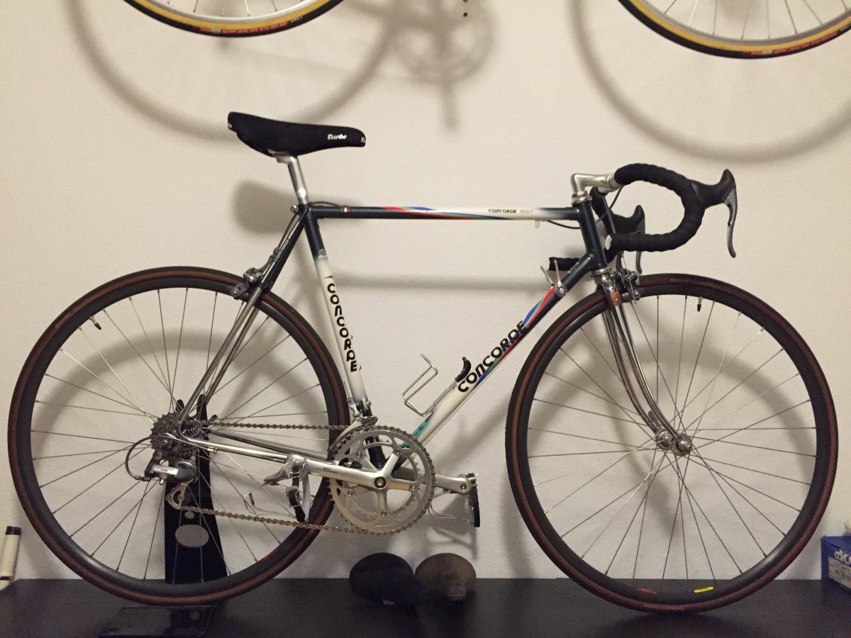

Hier das Concorde Aquila aus SLX mit kompletter Shimano 600 8-fach

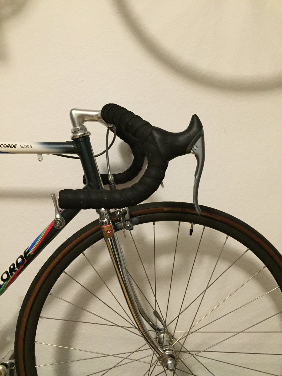

aber auch hier sitzen die bremsgriffe etwas zu tief. mmn.
Ja das stimmt, tun sie auch. Bei dem Peugeot sitzen sie genau richtig für mich, bei dem Concorde leider nicht. Zumal der falsche Lenker montiert ist, der Cinelli Criterium mit zu kurzem 600er Vorbau wird bei Gelegenheit getauscht gegen einen längeren Vorbau + Lenker in Merckx Form.

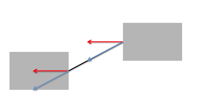

Was mir an diesen Übersetzungsrechner fehlt, ist eben genau diese Berechnung. Und das geht denkbar einfach, man benötigt über 2000-Jahre-alte Mathematikkenntnisse der Mittelstufe - Pythagoras.
Den Übersetzungsrechner habe ich gebaut und solch eine "Kraftverlust-Berechnung" fehlt, weil sie sinnlos und völlig falsch wäre. Es gibt keinen Kraftverlust durch die Geometrie des "schiefen Ziehens", (bei dem man die Kraft die "hinten ankommt" durch Multiplizieren mit dem Cosinus des Winkels reduzieren müsste). Vielleicht kann man sich das einfacher am Beispiel eines Autos vorstellen, das ein anderes mit einer Abschleppstange zieht und das hintere Auto etwas versetzt fährt. Da zieht die Stange mit derselben Kraft das hintere Auto in Fahrtrichtung wie das vordere Auto in Fahrtrichtung an der Stange.

Das würde bedeuten, dass zwar nicht die Kraft, mit der man den Antrieb zieht, größer wird als die eingeleitete Pedalkraft, aber dafür die Belastung der Kette. Bzw. in dem von dir bemühten Beispiel die der starren Abschleppstange. Auch wenn das bei einer Kettenschaltung und einem cos von 2° oder so unbedeutend würde, aber die tatsächliche Kraft, die auf die Kette wirkt, ist dann größer als die, die nur nach vorne wirkt, oder?
Dass auf Grund des kleinen Winkels und der Verknüpfung über Winkelfunktionen nur eine kleine Kraft senktrecht zum geraden Kettenlauf entsteht, war mir auch recht schnell klar. Sodass ich den Schuldigen des Kraftverlust auch in der Reibung der Kettenglieder untereinander und mit dem Ritzel sowie KB sehe...

Jedoch sehe ich dass nicht so wie @ReneHerse ...
Du gehst da mMn von einer falschen Annahme aus. Um es zu erklären: Die Kaft mit der du das Auto ziehst, ist bei Schrägstellung der blaue Pfeil. Nehmen wir an, das Auto steht auf Schienen, dann würde nur ein Teil der "schräg" ein geleiteten Kraft das Fahrzeug in Fahrtrichtung bewegen und der andere Teil senkrecht dazu als Reibkraft einfach Wärme erzeugen und das wäre dann auch mein Kraftverlust, da es ja mein Zeil ist die eingeleitet Kraft für die Fortbewegung in Fahrtrichtung! (roter Pfeil) zu nutzen...
Ich habe das mal für die Kettenschrägstellung von 2° ermittelt... ergab rein mathematisch einen Verlust von rund 0,04% ...
Daher habe ich das auch nicht weiter verfolgt...
Nein, so ist es nicht. Das Autobeispiel lässt sich auch völlig ohne Reibung auf Schienen denken und auch dann entsteht keinerlei Verlust durch die schräge Stange. (Energie wird nur ge- oder verbraucht wenn auch ein Weg in Richtung Kraft zurückgelegt wird).
Offensichtlich kann ich es nicht gut genug erklären, will den Thread hier aber nicht weiter damit zumüllen.
Nur so viel: Falsche Erklärungen sollten nicht ewig überleben, nur weil deren Effekte klein sind (bzw. wären, wenn es sie geben würde).
