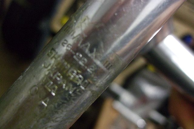

Den DA-Vorbau gab es mit ganz unterschiedlichen Klemmaßen.
Das zu verwendende "Ideal"-Außenmaß des Lenkers ist jeweils unten am Schaft des Vorbaus eingeprägt.
Das sieht so aus:
Ich habe diese Vorgaben an meinen eigenen Rädern eher großzügig gehandhabt und immer Montagepaste verwendet.
Gehalten haben bisher alle montierten Vorbauten. Die Teile sind robust und wertig.
Man liest manchmal Gegenteiliges. Kann ich aus der Praxis nicht bestätigen.

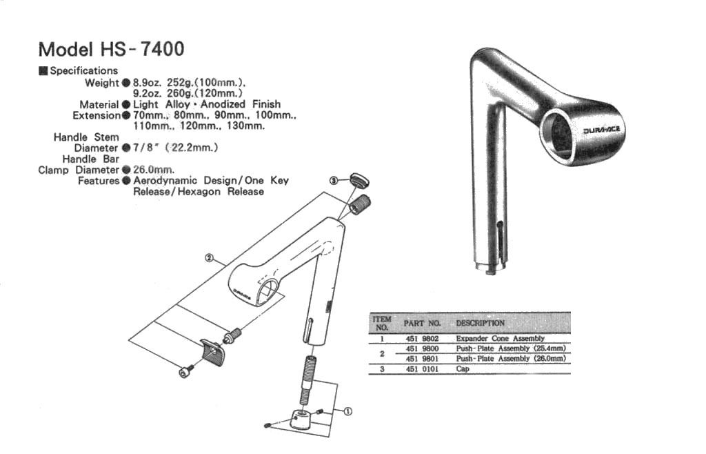

Aber dann kein 25,8 er? Oder ist es bei der Keilklemmung eh egal, ob der Lenker im Auge rundum anliegt?
K.A. offiziell ist die Klemmung für 26 und 26,4 passen erfahrungsgemäß auch rein, ob 25,8 auch noch sicher klemmt müsste man ausprobieren.
Den gezeigten DA EX HS-7200 gab es in 25,8 und 26,5.
Der vom Herrn Direktor gezeigte ist wohl ein HS-7400, den gab es nur in 26.
Und um die Sache noch mal etwas komplizierter zu gestalten, gab es auch noch den DA AX HS-7300 in 25,4 und 26.
Ich habe den DA AX HS-7300 in 26 und da passt auch ein Cinelli 26,4 Lenker rein (ich glaube die hatten so kleine Aufkleber und keine Gravur am Schaft wo das Klemmmaß drauf stand).
Wir halten also fest:
Je nach Baujahr bzw. Gruppenzugehörigkeit (7200/7300/7400) und da passen dann auch Lenker mit leicht abweichenden Durchmessern rein.
Ich habe auch gerade das hier gefunden, was Deine These stützt, daß es den 7400-Vorbau nur für 26,0 mm Klemmung gibt:
Ich habe von diesen Dingern bestimmt 8 Stück im Einsatz und meine mich zu erinnern, daß da auch ein anderes Maß dabei ist.
Soll ich mal alle auseinanderschrauben und nachsehen ?
u n b e d i n g t:D
