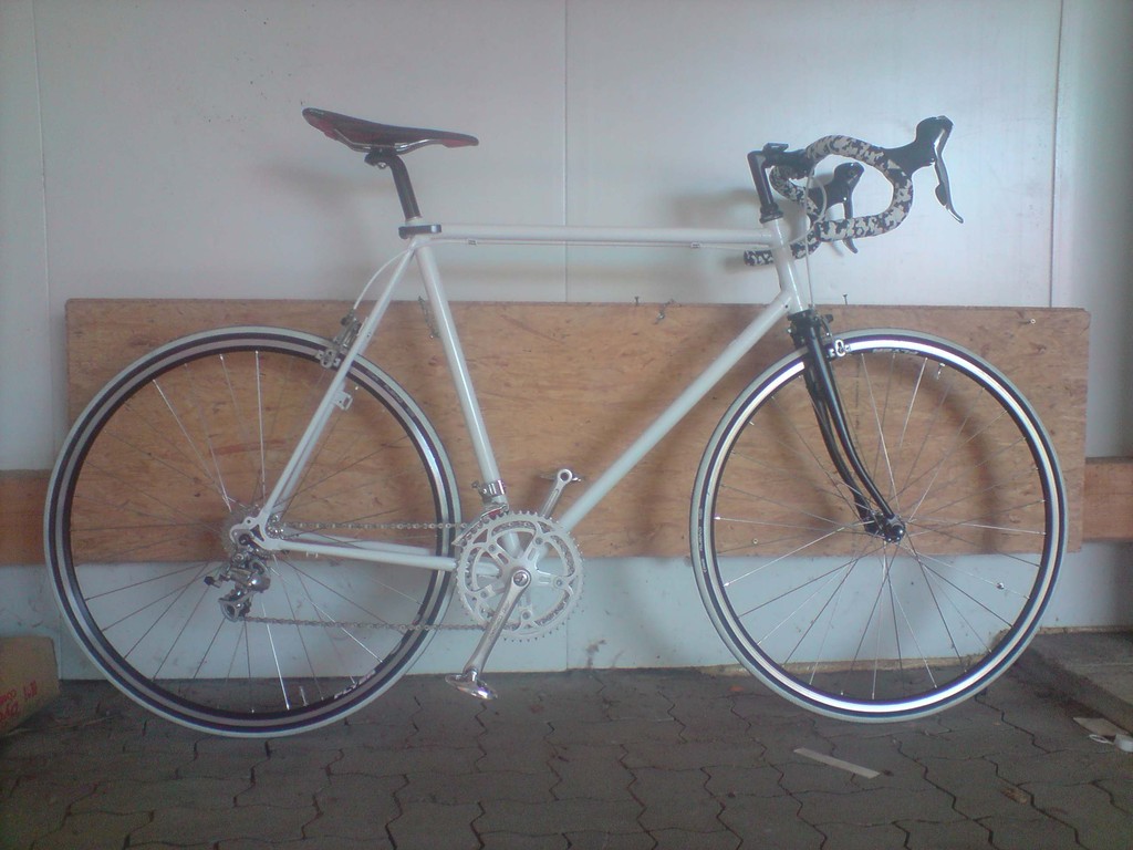

Um vorm Schlafengehen dann doch wieder on-topic zu sein: hier reinster hochkarätiger belgischer Splendor Heizungsrohr-Klassiker. 15 Euro plus neue Schläuche und Reifen.
Ich hab einen langen Bericht gelesen in einem französischen Fernreiseforum. Die Gruppe war top-ausgerüstet mit absolut Spitzenmaterial-rädern, bis auf einen, durch Nordafrika.
Der war mit genau diesem ( also baugleichem ) Rad mit. Er war der Einzige, der unterwegs kein Problem hatte. Vielleicht Zufall, vielleicht. Wenn nicht, zum Wohle.

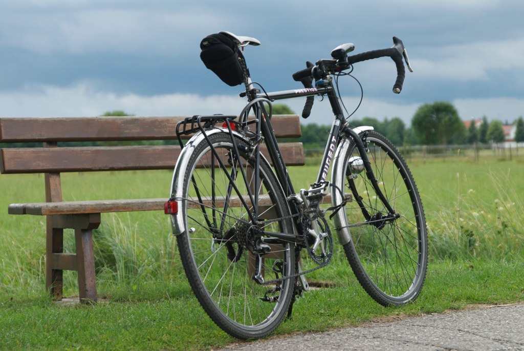

Ich zeige auch mal meinen Versuch, ein Reiserad zu bauen (das Rad befindet sich ohnehin ständig im Umbau). Rennlenker bei dieser Tourenrad-Geometrie haut aber nicht hin.
Die Rahmenhöhe ist genau meine. Aber aus irgendeinem Grund ist mir das Ding viel zu lang mit diesem Lenker. Jetzt versuche ich es noch mit einem Moustache und Lenkerendschaltern.

@ wynclah: also wenn ich richtig verstehe bist du von einem Flachlenker-Peugeot ausgegangen? Du könntest das Problem eventuell mit einem andern, in der Höhe verstellbaren Vorbau lösen - aber das sieht dann auch irgendwie komisch aus und fährt sich gegebenenfalls noch weit komischer... schade, das Rad sieht gar nicht übel aus.
AW: Zeig her, deine(n) Klassiker!
Ja genau. Das war ein Tourenrad mit einem Vorbau, der erst mal ein paar cm in die Höhe ging. Daran war ein leicht gekröpfter Lenker dran.
Ich weiss noch nicht, was ich als nächstes mache. In Oberlenker-Haltung ist es OK. Die starke Neigung nach vorne entlastet natürlich auch von dem ungepolsterten Sattel :)
Und wenn du den Lenker etwas nach oben verschiebst?
War früher oft der Fall, so von 1900 bis 1965 ( sieht man manchmal auf alten Fotos. Die "moderne" Standard-Geometrie wurde langsam entwickelt - ( so zwischen 1950 bis 1965 hat das sich bei Randonneusen und Rennrädern eingependelt). Heute ist das immer noch im Wandel ... da wird altbackenes carbonisiert und frisch aufgetischt;-)
Schönes Rad - vor allem das zweite Bild gefällt mir richtig gut. Ich hatte vor einiger Zeit ein gebrauchtes 1993er Peugeot 'Prestige', bis auf den Sattel (den ich gegen einen Brooks ausgetauscht habe) im Originalzustand, und war mit dieser Konfiguration sehr glücklich - vor allem den "geraden" Lenker fand ich sowohl für das Herumheizen in der Stadt, wie auch für längere Touren, unglaublich bequem und ideal für meine Handgelenke. Ich bedauere es sehr, diesen Lenker wegen einiger Kratzer aus Sicherheitsgründen entsorgt zu haben, als ich den Rahmen verschrottet habe ... :(
Rennlenker bei dieser Tourenrad-Geometrie haut aber nicht hin. Die Rahmenhöhe ist genau meine. Aber aus irgendeinem Grund ist mir das Ding viel zu lang mit diesem Lenker. Jetzt versuche ich es noch mit einem Moustache und Lenkerendschaltern.
Ich habe bei meinem Razesa-Reiserad-Aufbau tatsächlich genau das gegenteilige Problem (gehabt): ein Trainingsbügel (Humpert 'Toulouse') am relativ langen Vorbau (zufällig übrigens der vom Peugeot - hat auch eine sehr schöne Form :)) sah unendlich doof aus und ging vor allem von der Geometrie her gar nicht - der Rahmen ist zu kurz dafür. Bei einer Höhe von 62 cm (M-M) ist das Oberrohr nur 57 cm lang - eine solche Geometrie "verlangt" also offenbar quasi automatisch nach einem Rennlenker, während Sport- und Trekkingradrahmen eher für gerade Lenker oder Trainingsbügel geeignet sind.
Das ist nicht irgendein Grund, sondern ein ganz bestimmter.
Das Prestige ist ein Trekkingrad, dessen Rahmen für einen anderen (leicht bogenförmigen) Lenker konzipiert ist. Daher ist das Oberrohr länger als bei einem RR mit Rennlenker, Rennvorbau und Bremsgriff(haltung).
Das ist bei richtigen Trekkingrad-Rahmen durchgängig so. Bei MTBs ebenfalls.
Zudem sitzt das Tretlager bei Trekkingrädern höher als bei RR-Rahmen, und bei MTB-Rahmen sitzt es wiederum höher als bei Trekkingrad-Rahmen.
Ein klassischer Randonneur dagegen hat ein möglichst tiefliegendes Tretlagergehäuse für einen möglichst tiefen Schwerpunkt, daraus resultierender geringere Kippneigung und damit einhergehendem besserem Geradeauslauf, sowie ein kürzeres Oberrohr für eine aufrechtere Sitzhaltung, denn man will beim Reisen ja - Ausnahmen ausgenommen - auch mal was von der Gegend sehen können.
Danke für die Beurteilungen und die Aufklärung. Nun werde ich es wohl mit einem Konus-auf-Ahead-Adapter versuchen. Ahead-Vorbauten gibt es ja häufiger mit "positivem" Winkel.
