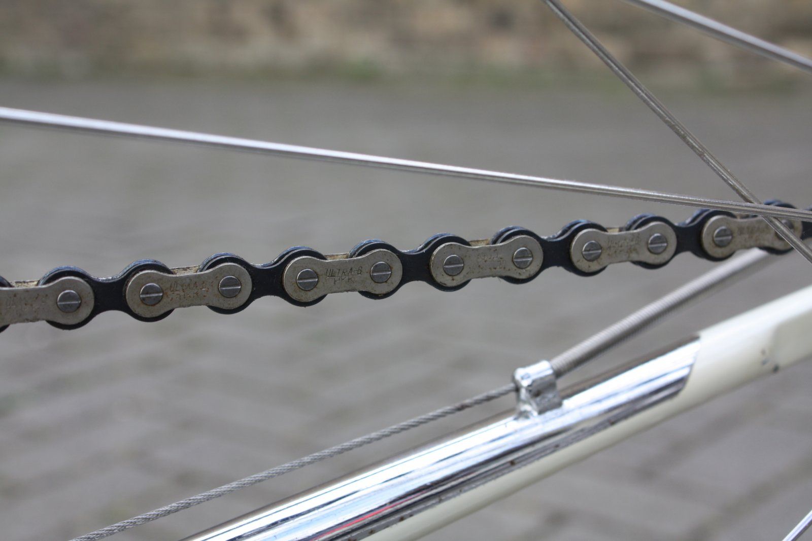

Ich habe ganz andere Erfahrungen: Üble Kettenklemmer mit diesen Fremdherstellern...besonders bei Campa, deren Ketten im Neuzustand ohnehin
"strammer" dimensioniert sind. Das Connex-Kettenschloß brauchte deshalb ungefähr 200 km, bis es sich an die übrigen Teile "gewöhnt" hatte.
Bis dahin ein lautes, regelmäßiges "klack....klack" im Bereich des Schaltwerkkäfigs, wenn das Kettenschloß dort vorbei mußte. Kettenschlösser sind eine tolle Montageerleichterung. Sie sind aber auch eine zuverlässige Fehlerquelle. Gerade auch dann, wenn der Hersteller eine bestimmte Einbaurichtung vorschreibt. Wer auf Nummer sicher gehen will, vermeidet deshalb Fremdhersteller und Kettenschlösser !
Das gleiche hab ich bei ner Shimano Schulung gehört. 11 Fach Kettenschloss wird mit Profis getestet undfür gut befunden. Dann in Serie nur Stress und Reklas mit dem Endkunden. Der Schaltet,hält gerne Groß\Groß und die Schlösser öffnen sich bei zu großem Schräglauf der Kette.
Daher rastet KMC ja. Da geht nix auf

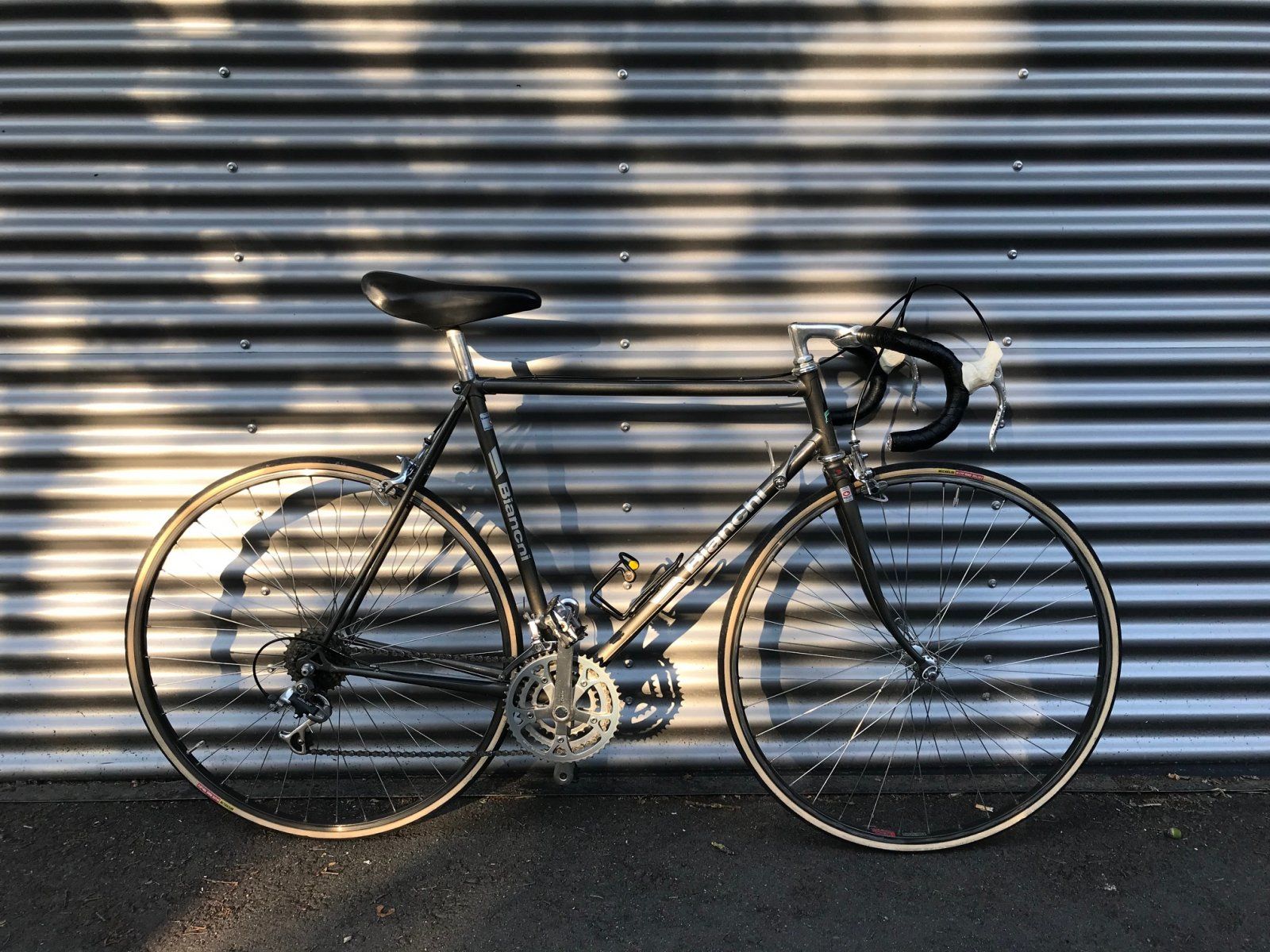

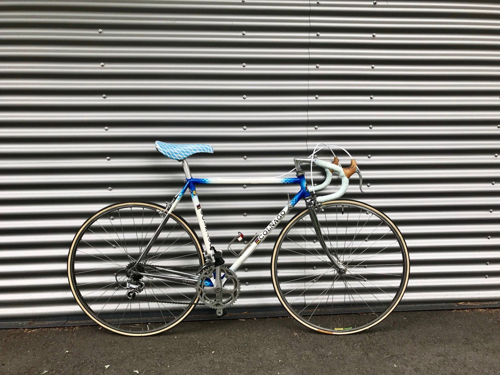

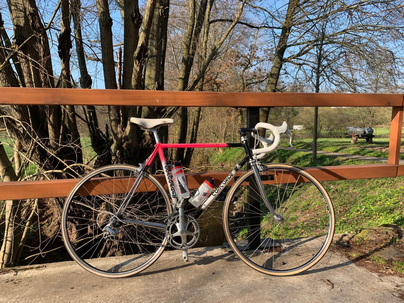

Meine vier Klassiker:
Vicini (von 1990 laut Seriennummer der verbauten Shimano-Gruppe)
Columbus Gara-Rahmen, komplette Shimano RX100 Ausstattung
Colnago Nuovo Mexiko (von 1986 laut Seriennummer)
Columbus SL-Rahmen, komplette Suntour Cyclone-Austattung
Concorde Mistral (von ca. 1989/90)
Columbus Aelle-Rahmen, komplette Camapgnolo Athena-Austattung
Bianchi Record 845 (von 1985)
Columbus Bianchi-Special-Rahmen (Tre Tubi Chromor), Campagnolo Super Record- und Dura Ace-Austattung

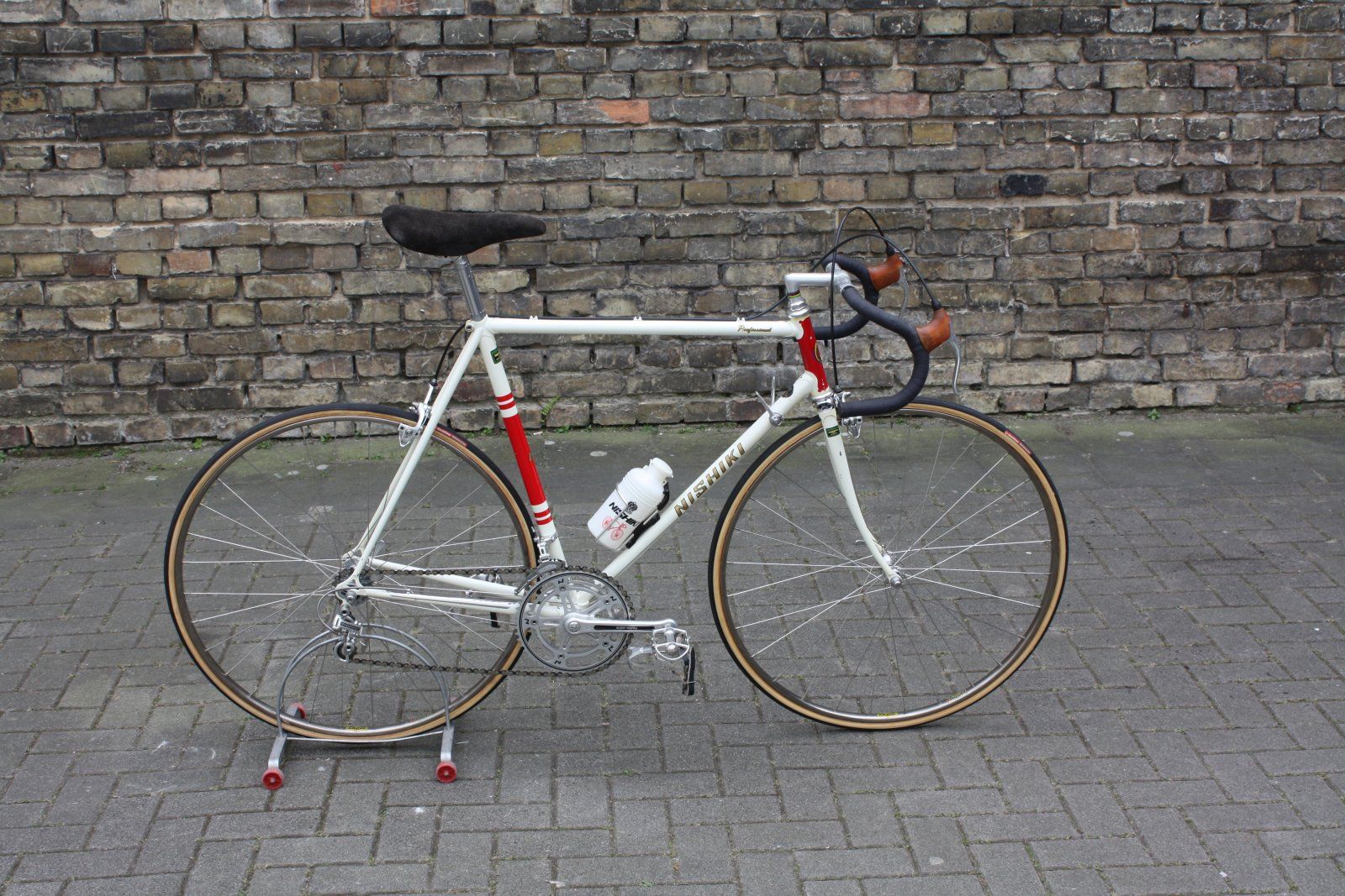

Da bekommt man direkt Lust was japanisches aufzubauen ;)
Sehr sehr schick!

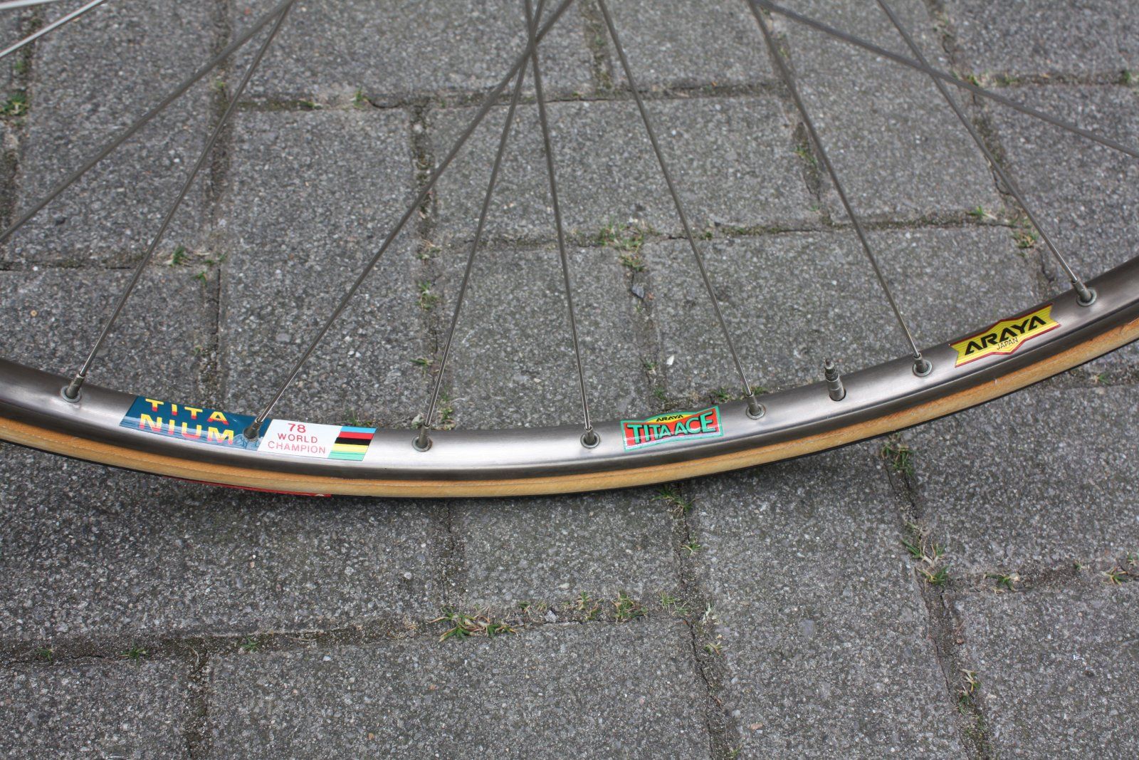

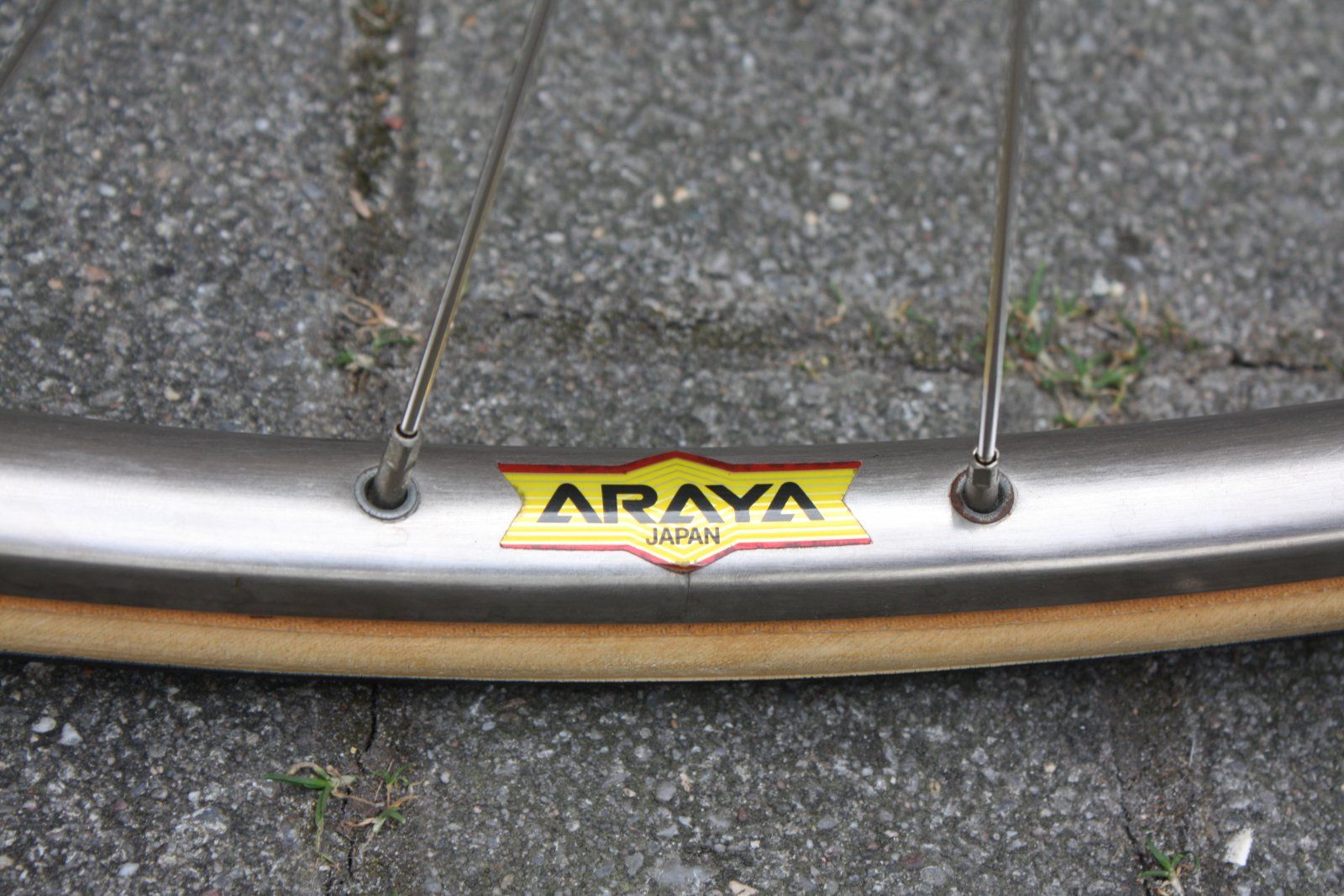

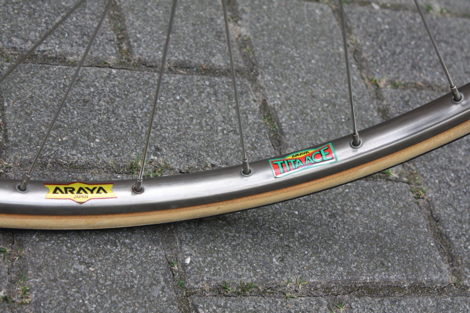

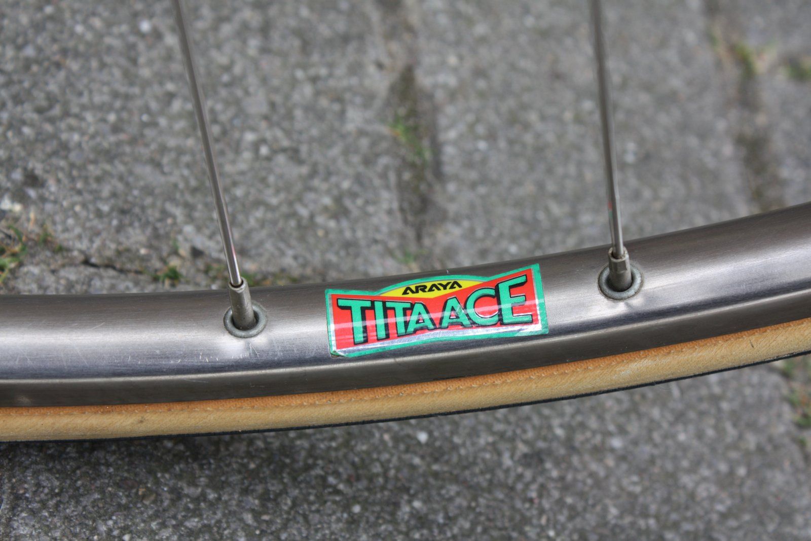

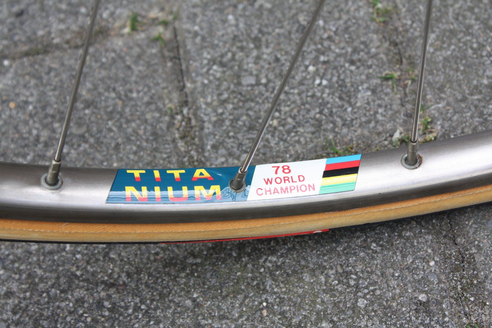

Guck öfter mal nach den Felgen. Die neigen wohl gerne zu Russen an den Bohrungen.
Edit.: Zu Rissen ?
Sehr sehr schick!

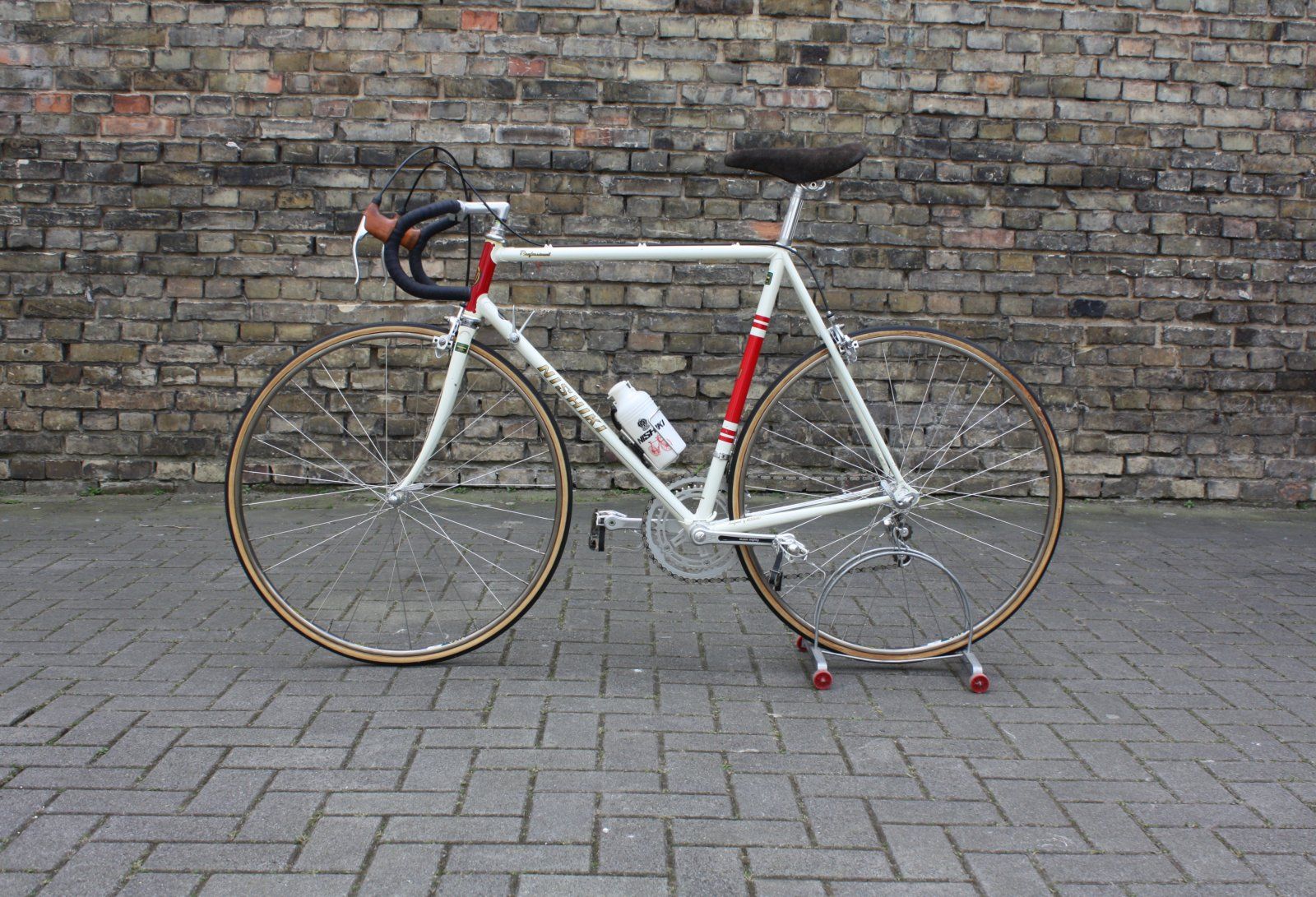

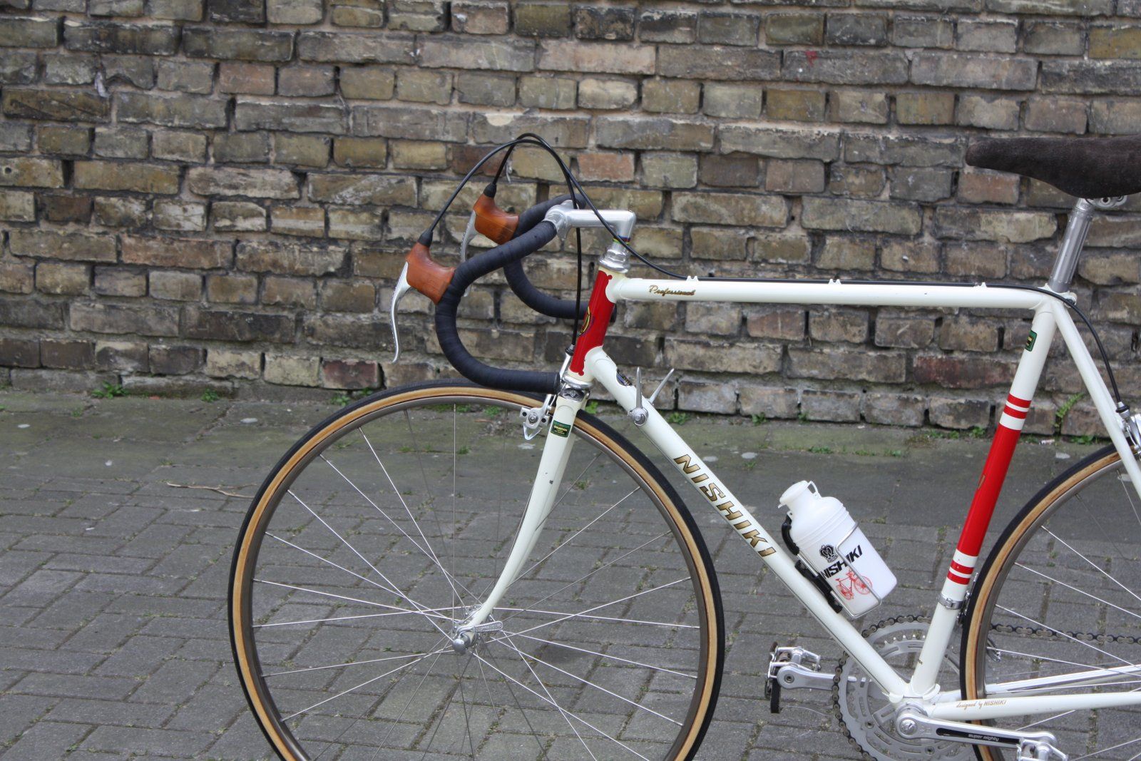

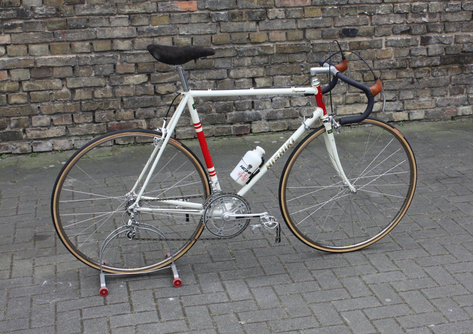

Das Ding ist mir eh zu klein. Kann mich aber nicht trennen und wenn doch, könnt ihr euch ja wahrscheinlich schon denken, wo es hin geht ;)
