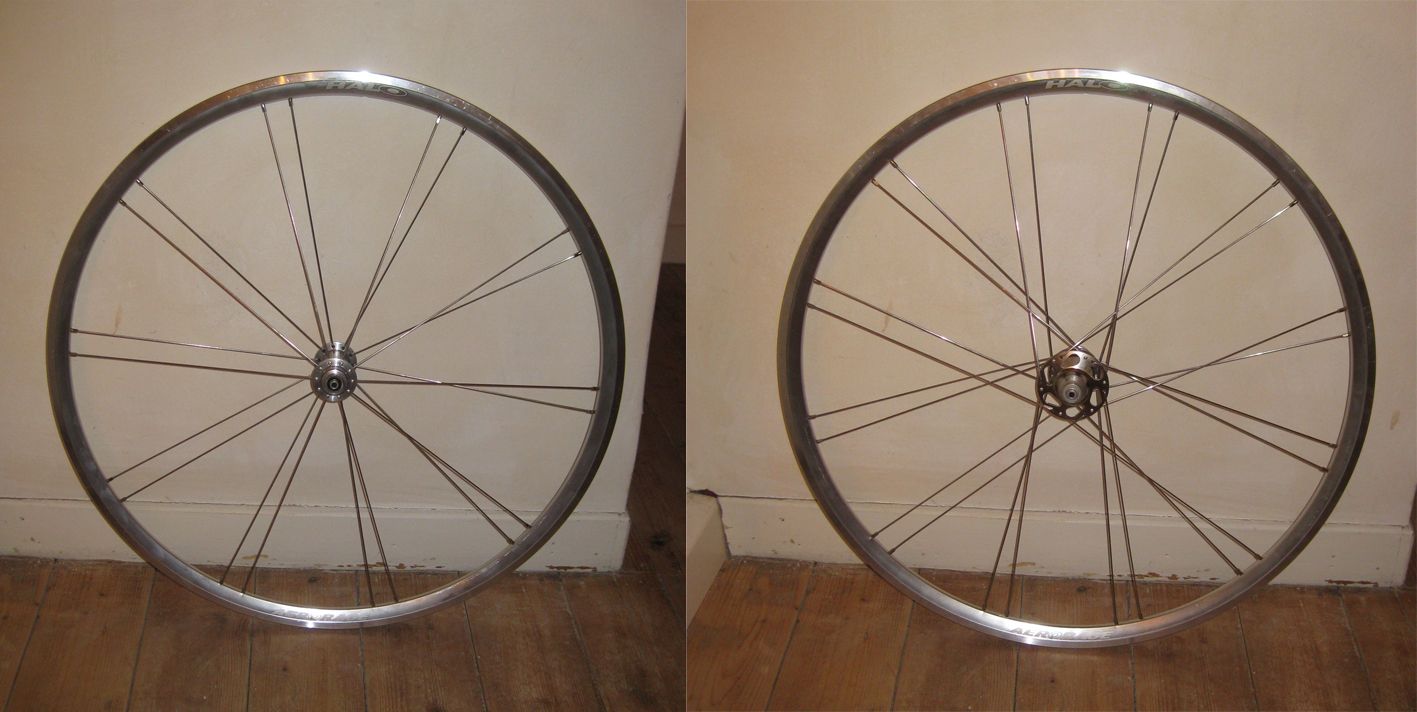

Da ich sowas ähnliches mit XR300 vorhabe, erzähl mal wie die Dinger laufen. Wenn Dein Nick Programm ist würde ich ja doch befürchten, daß 20/24 etwas schwachbrüstig ist. Vor allem interessiert mich natürlich, wie die Felge die langen ungestützten Strecken wegsteckt. 25mm ist ja auch nicht superhoch.

Hab gerade meine beiden XR-300 mit BHS-Naben fertiggestellt. 660gr + 843gr, also 1503 gr zusammen. Find ich nen feinen Wert, da ich einen 20/28er Satz nur mit Sapim Race und Sapim Laser gebastelt habe um preislich nicht zu hoch zu kommen.
Fotos gibts morgen ;-)

Die Dinger laufen natürlich gut, schließlich ist das Ausgangsmaterial ja auch gut (Naben von DT). 20/24 Speichen ist voll ausreichend, da ich normalerweise eher mit 14/16 Speichen unterwegs bin. Die Halo Felgen machen den großen Zwischenraum sehr gut mit, insbesondere auch am Felgenstoß, der nicht geschweißt, sondern genietet ist. Da hatte ich mit citec-Felgen viel größere Probleme.
Die Felgenbohrerei ist auch nicht so wild wie ich zunächst angenommen habe.
Um so einen Satz zu bauen, brauchst du halt Naben, die für paired-spoke ausgelegt sind, ansonsten reißt auch mal gerne ein Speichenloch in der Nabe aus.
