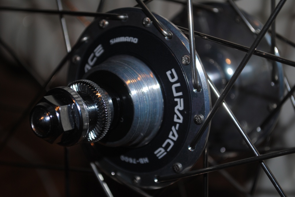

Damit es mal wieder Bilder gibt, mein neues Werk ist letzte Woche fertig geworden
Leider bekommt man im MTB Bereich ja keine silbernen Felgen mehr.
Sind das schon Deine selbst gebauten Naben??
Und: doch! von Velocity gibt es auch das Eine oder Andere Modell in silber, die schwere "Todestrieb" von H+Son und möglicherweise von Brave oder Spank ( weiß ich nicht, die haben aber viele verschiedene Farben..).
Naben sind gekaufte tunes.
Felge ist vor allem hinten ein Problem wegen 24". Da gibt es nicht so viel Auswahl.
Hinten 24"??
Im BMX und Dirt Bereich ist die Größe häufig vertreten und auch in bunt. Allerdings zahlt manfür die gelabelten Sachen dieser Firmen für bunte Farben auch ein paar Euro Aufpreis. Zudem sind die meisten vielleicht auch breiter, als man gerade möchte...............
